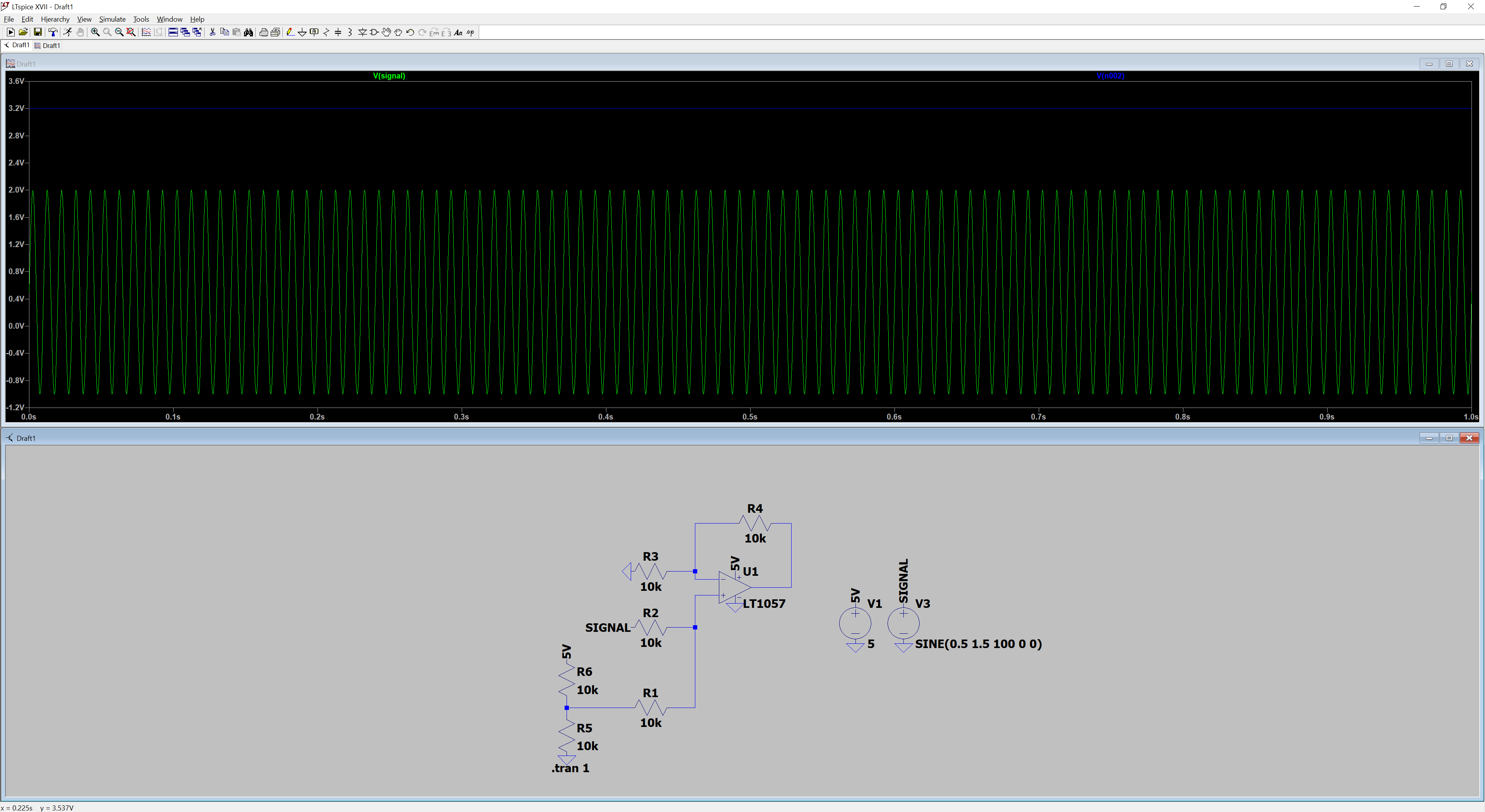

ich habe ein Signal mit einem Frequenzgemisch (bis zu ca. 50kHz)
zwischen -1V und 2V und würde dieses gerne um 2V "anheben", damit das
Signal zwischen 1V und 4V ist.
Hintergrund ist, dass das Signal an einen ADC muss der nur zwischen 0
und 5V misst. Als Versorgungsspannung habe ich 5V.
Was ist hierfür die einfachste Umsetzung?
Ich hatte an einen nicht Invertierenden Summierer gedacht, habe aber
auch gelesen, dass es mit einem Spannungsteiler geht.
Ich habe gelesen, dass beim Summierer alle Widerstände gleich gesetzt
werden müssen damit Ua = U1+U2. Allerdings funktioniert die Schaltung in
ltspice nicht (was natürlich auch daran liegen kann, dass ich da was
falsch gemacht hab).
Kann mir hier jemand bei der einfachsten Umsetzung helfen?
Viele Grüße
von Steph (Gast)

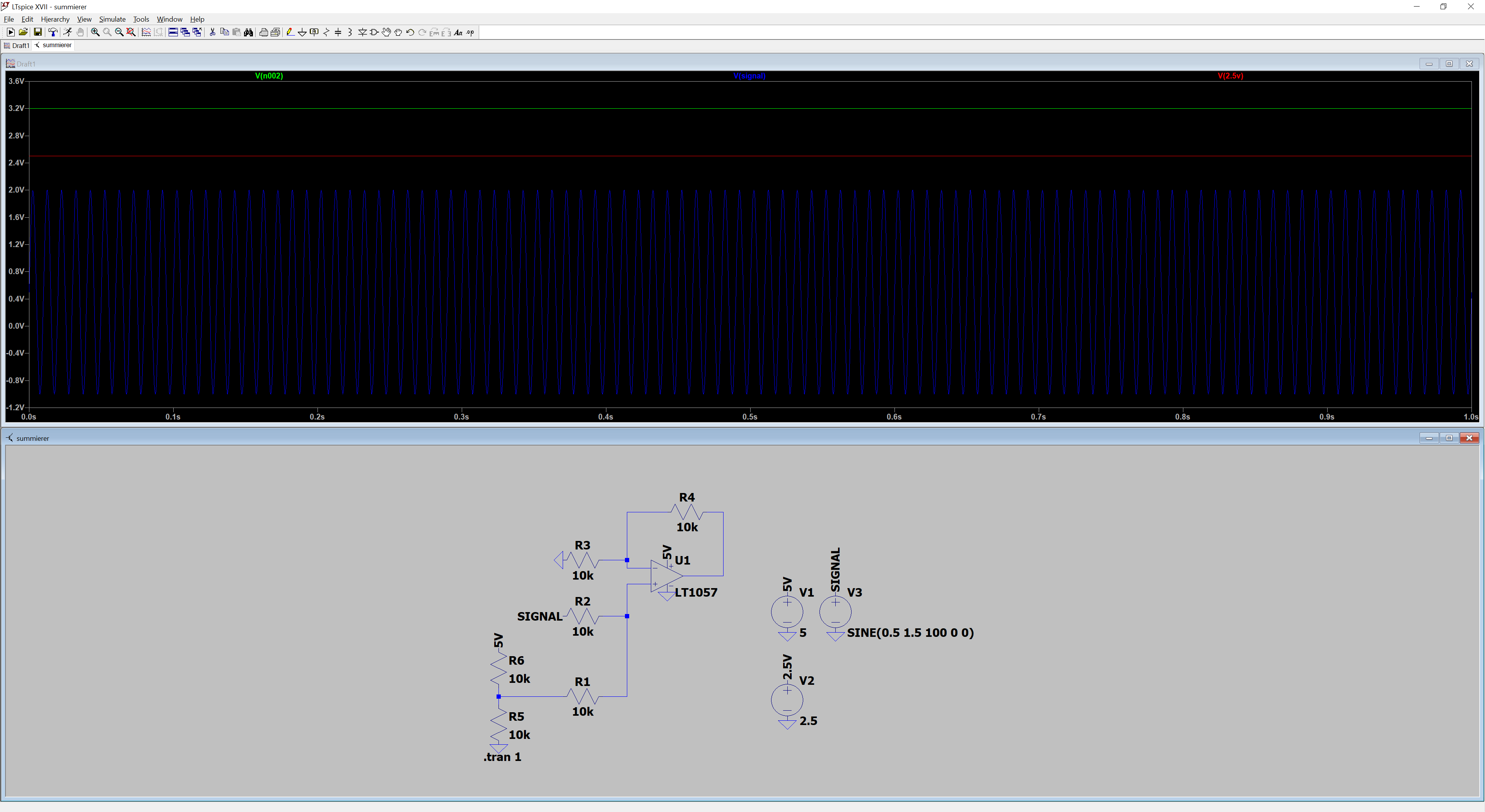

Gerade gemerkt, dass ich das falsche Bild hochgeladen hab.
Hier in Blau das Signal, in Rot der gewünschte Offset und in Grün das
Ausgangssignal
von Arno Nym (Gast)
Wenn es DC auch sein soll: Ein Addierer (OPV-Schaltung).

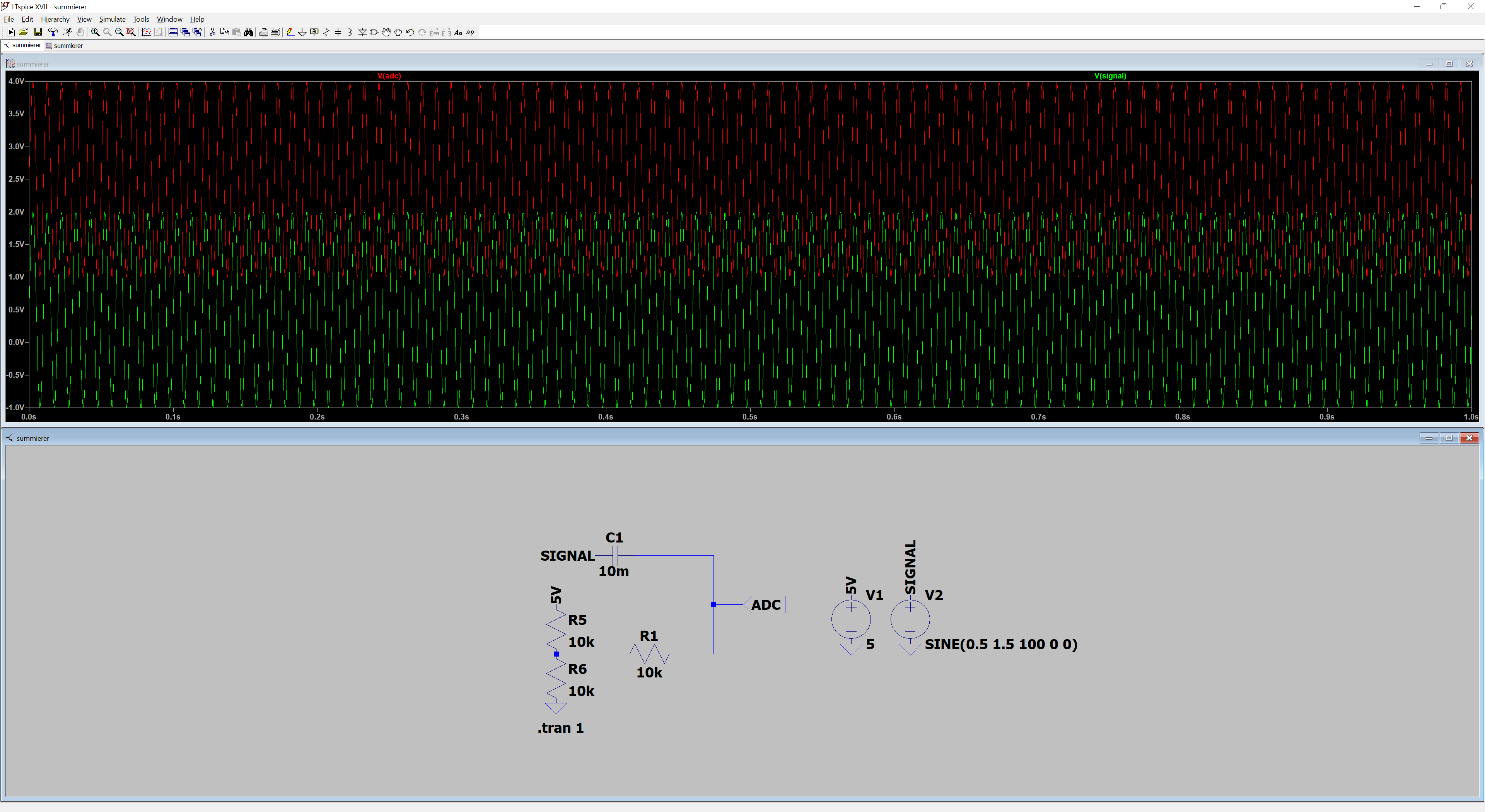

von Steph (Gast)
Es ist nur der AC-Teil des Signals von Interesse.
Bei AC-Kopplung wird ja noch ein Kondensator in Reihe mit dem Signal
geschalten, aber wie geben ich dann den DC-Pegel drauf?
von Axel R. (axlr)
von links mit 10k in Reihe direkt am ADC-Pin.
Mit 1k-Poti einstellbar. Poti an 5V und Masse, vom Schleifer mit 10k weg
zum ADC-Pin.
von Steph (Gast)
Nur damit ich dich richtig verstehe, du meinst so (Anhang).
Dann hätte ich nurnoch eine Frage, wie berechne ich die größe für den
Kondensator? Nehme dafür gerne auch einfach einen Link.
von Axel R. (axlr)
exakt.
Die Größe deines Kondensators ist abhängig von diner niedrigsten
Eingangsfrequenz 1/ 2PI()x R x C. "R" ist hier der 10K, gefolgt von der
Parallelschaltung beider Potihälften. So wie du es gezeichnet hast,
demnach 15K. Kann man dann leicht ausrechnen
Beitrag "Re: Dimensionierung Koppelkondensator"
Grob überschlagen: 1µF bei 15KOhm ca 10Hertz (10.61)

von Dietrich L. (dietrichl)
R1 kannst du weglassen, d.h. durch 0Ω ersetzen.
von HildeK (Gast)
Nicht wenn er ein Poti verwendet und das an einen der Anschläge dreht,
es reicht schon, nahe an die Anschläge.
Das ist schon richtig. Aber Steph wollte doch auf einen festen
Mittelwert von 2,5V verschieben, dann braucht er kein Poti.
