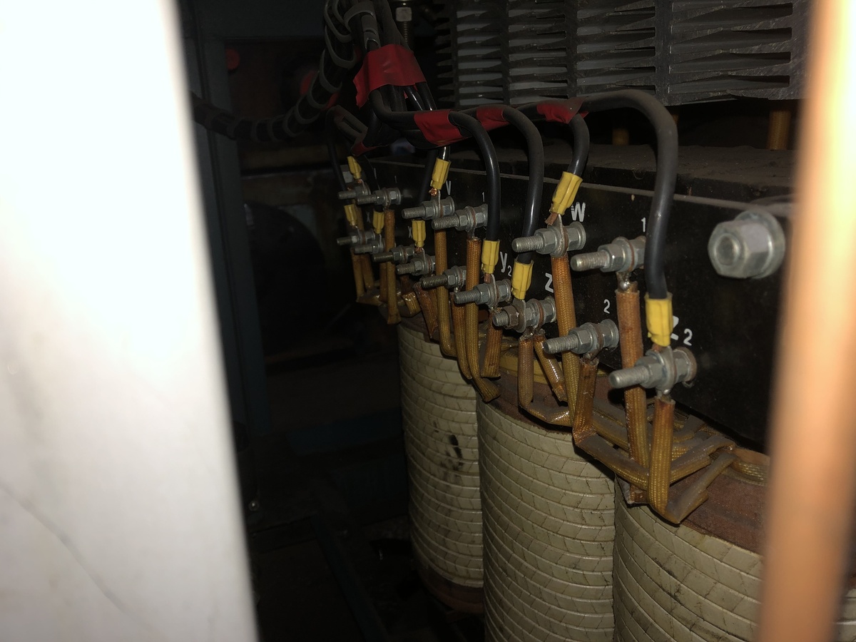

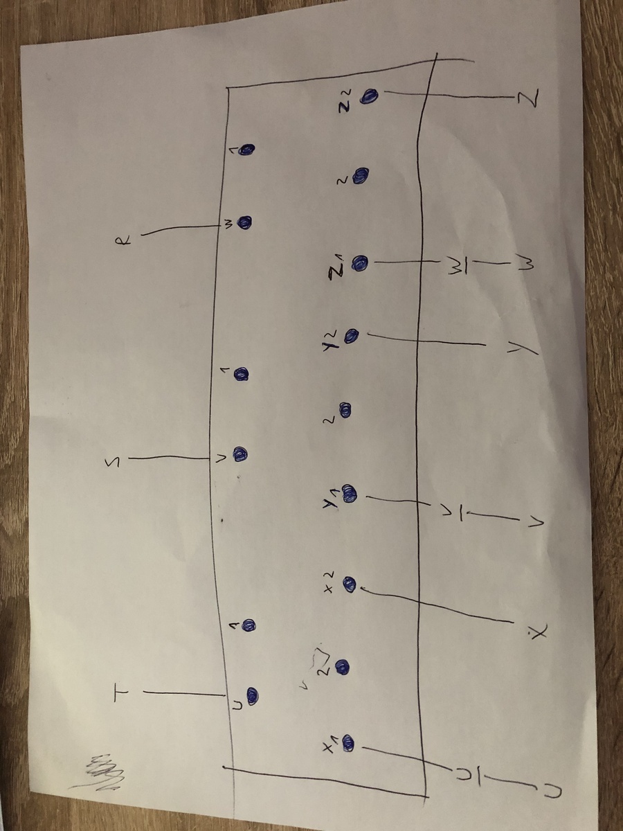

am Klemmbrett vom Trafo sind verschiedene Anschlüsse belegt und
frei,aber keine für mich verständliche Beschriftung, auf dem Trafo hab
ich keine Bezeichnung gefunden.
Könnte man durch messen herausbekommen wie die freien Klemmen belegt
sind, und Sinnvoll umklemmen um die Sekundärspannung zu reduzieren?

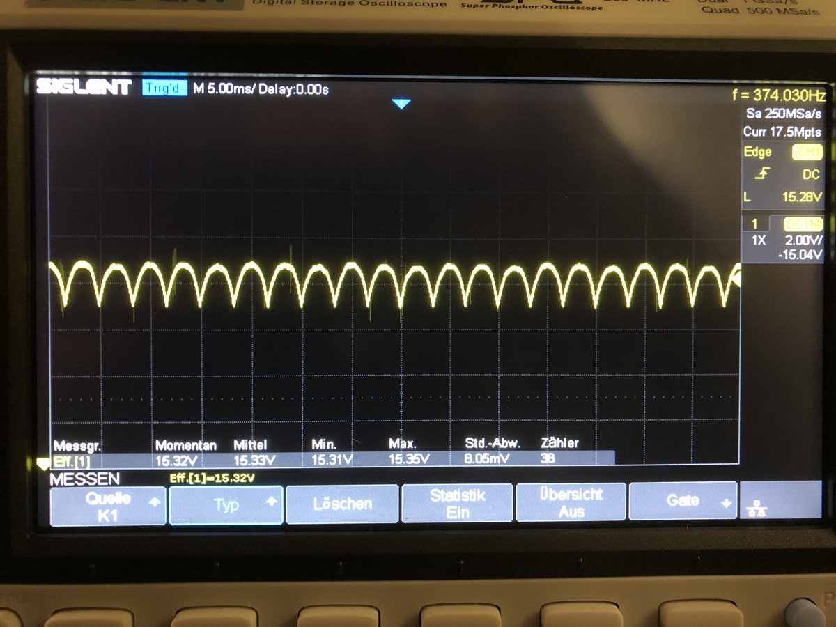

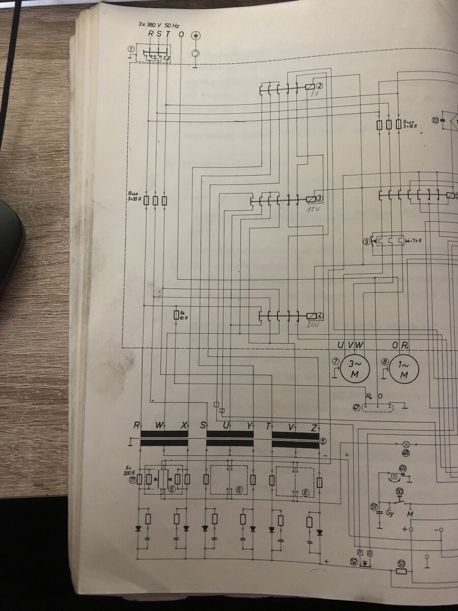

OP #6589542
Hier mal noch ein Bild vom Gerät, um das mal gesehen zu haben.
Das 2. Bild, was nach dem Gleichrichter rauskommt.
Der Schaltplan im Bild oben ist nur die hälfte, dachte das reicht.

Die 3 Spannungen kommen komplett vom Trafo, über 6 Dioden
Gleichgerichtet,danach kommt nur noch 1 Shunt und der
Belastungswiderstand(Kohlescheiben) jenachdem wie die Brücken an der
Front geschraubt sind.
Das weiß man auch so, sieht exakt so aus wie man gleichgerichtete
dreiphasige Wechselspannung erwartet.

Cooler Kasten :-) Jetzt weiß ich auch warum sich das Manual ließt, wie
von einem Legastheniker geschrieben.
Das Oszillogramm sieht sauber aus, alle Dioden scheinen zu funktionieren
und die Amplituden sind gleich hoch.

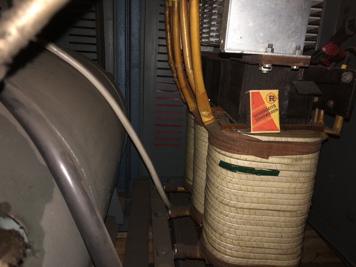

Ben B. schrieb:
> Aber mir ist immer noch nicht klar, wie der große
> blaue Klumpen den Generator belastet. Sind immerhin 150A, die da bei
> großen Generatoren weg müssen, und die werden auch entsprechend warm.
> Der Wirkungsgrad dieser BWL-optimierten Klauenpolmaschinen ist
> grottenschlecht.
Der "blaue Klumpen" ist der Antriebsmotor für die Lichtmaschinen.
Belastet wird über einen Kohlescheibenwiderstand max 120A, dauer 80A,der
ist einzeln verbaut,direkt vor dem Lüfter,hat mit dem Motor nichts zu
tun.
