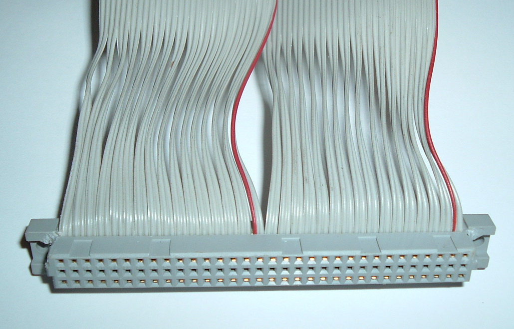

möchte von einem Pfostenverbinder in Schneid- und Klemmtechnik mit
einzelnen Adern weg, weil am Ende einzelne Steckverbinder angelötet
werden sollen. Habe sowas schonmal gemacht, war nicht so der Hit, denn
das Flachbahnkabel hatte die Neigung, beim Trennen einzureißen und beim
Löten ist die Isolation wie Butter in der Sonne geschmolzen.
Hat schonmal jemand einzelne Adern in einen Pfostenverbinder in Schneid-
und Klemmtechnik eingelegt und verpresst? Ich habe Adern mit 0.14qmm und
genau 1mm AD, das sich sehr gut löten lässt.
Wird das was und auf was muss man achten?

Für sowas gibt es von molex crimp-kontakte. Ist zwar fummelig, aber
robust.
Nur kostet die Zange ein Vermögen.
Alternativ wenn nicht 1 zu 1: beide Seiten pressen und dann patchen.
Einzeln einlegen geht aber auch, wenn man jede einzel ein wenig
einpresst.

Da musst du wohl ein Kabel unterirdischer Qualität verwendet haben,
normalerweise geht das einfach und perfekt, z.B. mit einer
Haushaltschere.
Kein Problem, muss man nur nacheinander einfädeln, wenn man Stecker
akzeptabler Qualität verwendet (im Bild 3M). Mehr Gefummel als
Crimpkontakte ist das in keinem Fall.

Georg schrieb:
> Mehr Gefummel als Crimpkontakte ist das in keinem Fall.
Wobei das mit Doppeladern schon deutlich einfacher ist als mit
Einzeladern.
Zudem genügend lang lassen vorm einfädeln, bei meinen Wurstfingern eher
10cm als 2.

Ich habe doppelseitiges Klebeband auf den Tisch geklebt und die Adern
darauf dicht nebeneinander gepackt. Etwas länger lassen und oberhalb und
unterhalb der Crimpstelle mit normalem Klebeband zusammenkleben, dann in
den Crimpstecker einlegen, das funktioniert, wenn es nicht gerade die
ziemlich führungslosen von Samtec sind.
