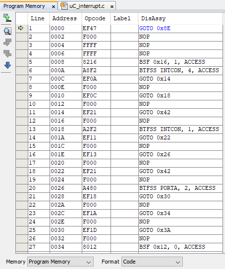

Hallochen,
Dieser Code hier war in der Dissassembling, ich will hier nur wissen
wohin diese GOTO´s gehen?
Hexadezimal stimmen sie jedenfalls nicht mit den Registern in den Bänken
überein!Welches Register wird hier vom GOTO angepeilt?

#6845636
Sieht aus wie der vom XC8 in der FREE Version generierte Code ohne jede
Optimierung. Wenn man sich nicht die Dateien, sondern den
Programmspeicher in der IDE anschaut, dann sieht man auch noch, an
welcher Adresse die Befehle stehen und damit auch wohin die GOTOs
springen.
