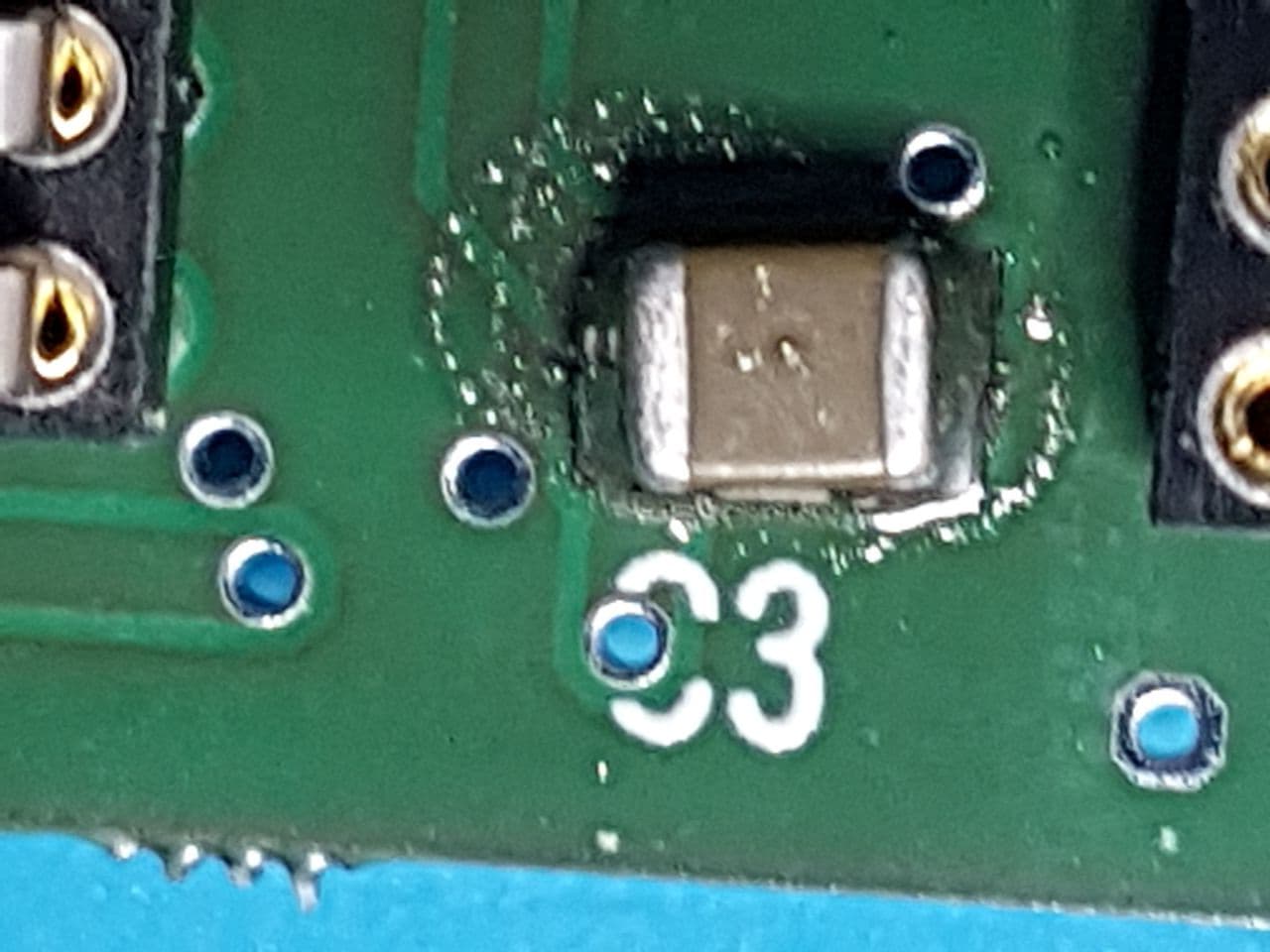

Ich habe vorher die Paste mit einen Zahnstocher aufgetragen (sehr
professionell), aber es hat recht gut funktioniert.
Letztens habe ich es mit der mitgelieferten Dosiernadel versucht. Ging
mehr schlecht als recht. Es kam meist zuviel Paste auf das Pad, das
SMD-Bauelement stellte sich schäg beim Erhitzen mit der Heißluftpistole.
Es bildeten sich viele kleine Kugerln und es gab Rückstände auf der
Leiterplatte.
Außerdem kam, wie bei einer Zahnpastetube, eine zeitlang Paste nach.
Pure Verschwendung.
