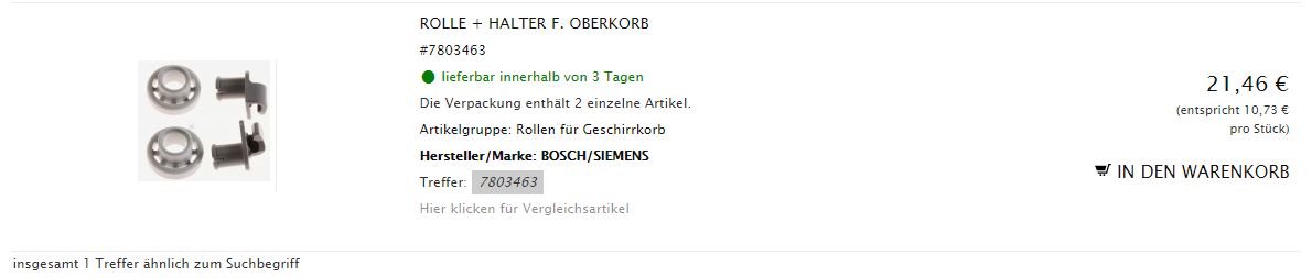

(Firma: Zombieland) #6591182
DieeTschay E. schrieb:
> Für die Reinigung von Kunststoffteilen im möchte ich so eine
> Spülmaschine modifizieren das sie statt mit 65°C mit 85°C Spültemperatur
> läuft.
baue doch gleich auf 100°C um, dann sind zumindest alle Keime tot; ob Du
dann noch Viren hast, die diese Temperatur überleben können, ist wieder
eine andere Frage, da mußt Du Timo und andere Experten fragen :-)
Gast #6591202
Gerald K. schrieb:
> Dietmar S. schrieb:
>> Allerdings kosten sie nur ein paar Cent
> Ein paar Cent? 10,7€ pro Stück! Und wie viele Rollen hat ein Korb?
Ich schrieb ja, dass man nicht die Originalrollen kaufen muss.
Diese hatte ich 2017 für 7,98€ (Set mit 8 Stück) gekauft. Es gab damals
noch günstigere Angebote. Jetzt sehe ich gerade, dass es das Angebot
immer noch gibt und sie sind sogar noch billiger geworden:
https://www.ebay.de/itm/161918971224
(Anti-Schleichwerbung: Es gibt noch viele andere Anbieter!)
Cent war untertrieben, sie kosten ein paar Euro, aber im Vergleich
dennoch günstig. Halten sogar schon länger, als die Originalrollen, die
ich davor schon mal kaufte.
Es wird sonst jeder Furz reguliert, Energiesparpäpper vorgeschrieben,
aber der Hersteller darf utopische Preise für Ersatzteile verlangen.
Dann wird die Maschine lieber weggeschmissen, statt 170 Euro für Rollen
ausgegeben. Sehr Nachhaltig!
Es waren keine Originalteile mehr. Die Maschine war über 10 Jahre alt
und es gab vom Hersteller keine Orignalersatzteile mehr. Keiner will
mehr Ersatzteile lagern. Daher wird die Lagerung ausgelagert.
Es beginnt schon mit der Suche der Ersatzteile. Dann ist man froh welche
im Internet gefunden zu haben. Aber gleich eine funktionierende
Geschirrspülmaschine zu tauschen, nur weil die Rollen abgenutzt sind?
