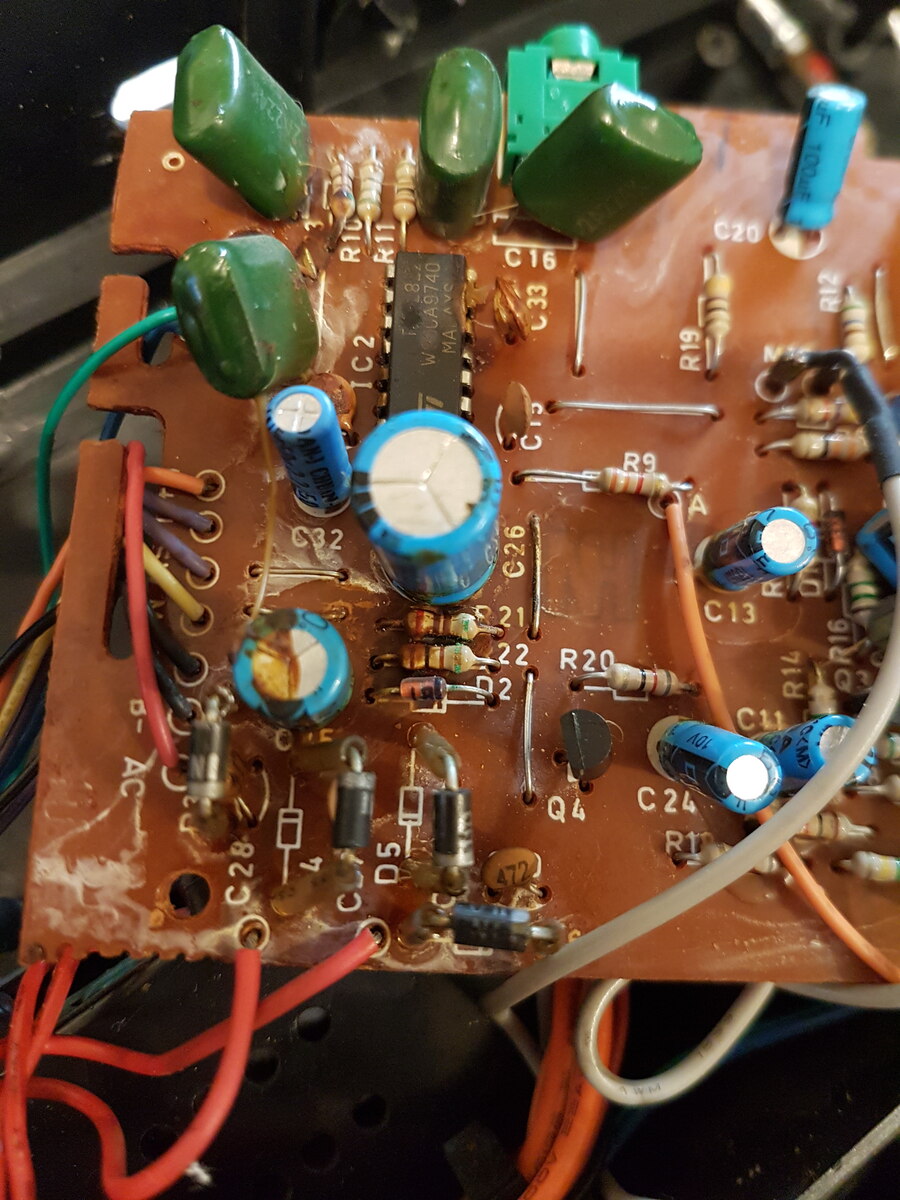

Suche Ersatz für TDA2822 (DIP16).

hinz schrieb:
> Merkst du den Fehler?
Der Unterschied steht im Link.
Ziehe man die Pins NC und Doppelmasse usw. ab, dann kann man das
hineinbasteln, oder baut einen Adapter. Das Übersprechen zwischen L/R
ist halt schlechter. Aber bei dem kleinen Radio wird das keine Rolle
spielen. Irgendeinen Fliege muss der TO halt schlucken, wenn er
weiterkommen möchte.
Jupp schrieb:
> Ich habe festgestellt das der Verstärker IC TDA2822 defekt ist
Nicht C33 der seinen magischen Rauch gegen den TDA geblasen hat ?
p.s.: der TDA ist ein dermassen mieserabler Verstärker, das man über
Komplettersatz der Platine nachdenken sollte. Selbst wenn die Speaker
sicher das schwächste Glied in der Kette sind und der Trafo mickrig,
zählt Rauschen und Brummen ja auch.
