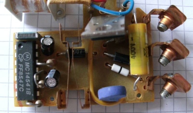

wenn man mal so einen üblichen Treppenlichtzeitschalter betreibt, sind
an den Klemmen L und N ständig Netzspannung. Ein Standbystrom fließt, so
lange Netzspannung anliegt, lässt sich nicht vermeiden.
Und so sieht das Ding von innen aus. ;-)
Wird Netzspannung abgeschaltet, wird bei dem "Rex" im Bild ein
Schaltvorgang bei Wiedereintritt der Netzspannung ausgelöst, auch wenn
nicht getriggert über Taster.
Willst Du das? Oder nur Spannung wegschalten, um Standbystrom zu sparen?
ciao
gustav

das IC hat verschiedene Optionen zur Triggerung, jedenfalls was den
MC14541 beim "Rex" anbelangt. Bei Anlegen der Betriebsspannung triggert
er automatisch... und die "Zeit" läuft. So ist das beim "Rex" fest
verdrahtet.
Dabei ist es egal, ob die Taster die Betriebsspannung für das IC
liefern, oder ob die gesamte Anlage keinen Strom hat und dann, wenn
Netzspannung eingeschaltet wird, das IC seine Versorgungsspannung
bekommt und dann triggert.
[Man kann IC auch mit verschiedenen anderen Triggermodi verschalten:
TRUTH TABLEPinState
01Auto Reset,
5Auto ResetOperatingAuto Reset DisabledMaster Reset,
6Timer OperationalMaster Reset OnQ/Q,
9Output Initially LowAfter ResetOutput Initially HighAfter ResetMode,
10Single Cycle ModeRecycle Mode ]
Quelle:
https://www.onsemi.com/pub/Collateral/MC14541B-D.PDF
Also ist das IC gegen häufiges Ein- und Ausschalten der Betriebsspannung
immun. Nehme an, die anderen Fabrikate nehmen ähnliche robuste ICs.
Sehe also in dem Punkte keine Probleme.
