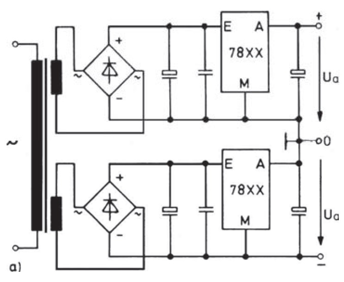

ich würde mir gerne ein einfaches Hochspannungsnetzteil mit dem TL783
bauen, um bspw. elektronische Bauteile unter hohen Spannungen zu testen
oder auch Röhrenschaltungen zu betreiben.
Verwenden würde ich die Schaltung im Anhang, also zwei TL783, um eine
symmetrische Betriebsspannung zu erzeugen. Laut Datenblatt verträgt der
TL783 am Eingang maximal 125 V, die ich auch gerne möglichst komplett
ausnutzen möchte. Bei 10 V Mindestspannungsabfall pro Regler wäre also
maximal eine Gleichspannung von 230 V (+115V gegen -115V) am Ausgang
erreichbar.
Mein Hauptproblem ist nun der Trafo, da ich zwei Sekundärwicklungen
brauche, die jeweils amplitudenmäßig möglichst nah an die 125 V reichen
sollen. Bisher habe ich für Selbstbau-Netzteile immer Printtrafos von
Reichelt benutzt, aber die gibt es leider nur für kleine Spannungen.
Wäre ein Universaltrafo da sinnvoll, dessen Wicklungen man sich
irgendwie ,,zurechtschaltet" oder hat jemand dafür eine andere Lösung?
Ach ja: Ich möchte auf jeden Fall - trotz hoher Verluste und nötigem
Kühlkörper - ein linear-geregeltes Netzteil bauen und kein geschaltetes,
nur damit die Diskussion nicht in diese Richtung geht.
Für diesen Fall habe ich zwei Printtrafos hintereinander geschaltet.
Der erste Trafo ist ein 230-->15V  die ich auf den 12V--->230V gegeben
habe (bzw. 2x115V). Denke daran, das Du am Elko die 1,41 fache Spannung
hast.
Bei Dir wäre sinnvoller:
230-->9V und 12V-->2x115 zu nehmen. Sollten dann rund 80V am Ausgang
sein mit Scheitelwert fast 120V.
> sollen.
Dabei solltest du nicht vergessen, dass die Netzspannung +/-10%
schwanken darf. Außerdem ist die Ausgangsspannung Lastabhängig. Das
"möglichst nah an die 125 V" ist daher riskant oder kaum zu erreichen.
Wie wäre es mit einem Vorregler mit Leistungstransistor und
Zenerdiode(n)?

Bei HV-Netzteilen hat man immer das Problem mit der Verlustleistung. Als
Trafo mal bei eBay nach Anodentrafo  Röhrentrafo  Trenntrafo suchen.
Einen genau passenden Trafo für UAC x Wurzel 2 = 125V wirst du nicht
finden.
Eine 1-IC-Lösung ist bei höheren Spannungen nicht gerade erste Wahl.
Anbei ältere Bauvorschläge.
Grüße von petawatt
OP #6590633
Ok, vielen Dank für die Hinweise!
Nur nochmal kurz nachgefragt: Warum genau ist ein Vorregler in so einem
Fall nötig/sinnvoll? Wenn ich die Eingangsspannung für den TL783 so
vorsehe (+-10% Netzspannungsschwankung und ggf. Leerlaufspannungsfaktor
von Trafo berücksichtigen), dass sie nie seine maximal erlaubte
Eingangsspannung überschreitet und er die Verlustleistung mit Kühlkörper
verträgt...
> Eingangsspannung überschreitet ...
Naja, du wolltest doch nahe an die 125V herankommen. Wenn du das oben
genannte alles berücksichtigst, dann erreichst du im Worst-Case (-10%,
volle Last) deutlich weniger als 125V. Nur du weißt, ob dir das
ausreicht...
OP #6591726
Also wenn irgendwas um die 200 V am Ausgang rauskämen, wäre das völlig
ausreichend!
Dennoch erscheint mir die Idee mit dem Vorregler sinnvoll. Also würde
ich das dann quasi so wie in der Schaltung im Anhang machen, wobei die
Zenerdiode dann so zu wählen ist, dass am Emitter <=125V anliegen, oder?
#6592898
Soll das Netzgerät jetzt in Spannung und Strom
einstellbar sein?
Oder reicht eine feste Spannung mit einfacher (fester) Strombegrenzung?
 Soll das Kurzschlussfest sein?
Irgendwie habe ich das noch nicht kapiert.
Wenn man einen größeren Strom benötigt, kann man die Spannungsregler
auch parallel schalten. Geht aber nur mit Ausgleichswiderständen.
Wenn die Spannung einstellbar sein soll, benötigst Du noch einen OpAmp.
Hört sich aber einfacher an als es ist.
Von Null Volt an braucht man nicht wirklich, macht nur unnötige Arbeit.
Die maximale Eingangsspannung bei einem Spannungsregler macht mir auch
immer Kopfschmerzen.
Im Datenblatt sieht das immer einfach und hübsch aus, aber praktisch,…na
ja.
Ich begrenze die Leerlaufspannung hinter dem Elko mit Zenerdioden oder
Mosfet, oder auch BJT.
(einfache Leistungszenerdiode mit Transistor, was man so in der
Bastelkiste findet)
Da geht immer viel wärme raus.
Aber in meinem kalten Bastelkeller ist mir das ganz angenehm.
Mich würde interessieren, was nun der genaue "erlaubte Mindest-
und Maximalspannungsbereich DC" ist, und der benötigte Strom.
Höchstmögliche Leerlauf-Spannungsüberhöhung hat man halt bei
sehr kleinen Trafos. Größere (auch durch Überdimensionierung
erreichbar, klar) sind aus mehreren Gründen spannungshärter u.
auch effizienter (...außer im Leerlauf, I_mag ist ja höher).
Karl D. schrieb:
> Warum genau ist ein Vorregler in so einem Fall nötig/sinnvoll?
Dieser könnte -bei Bedarf- höhere U_ein(max) vertragen als ein
diesbzgl. möglicherweise überforderter integr. Spannungsregler.
Brauchst Du aber keinen, dann brauchst Du halt keinen... :)
Eine weitere Option ist Anpassung via Kleinspannungstrafo(s)
in Sparschaltung - damit könnte man den Bereich (also Leerlauf-
Spitzenspannung bis unterer Rand Spannungsripple bei Vollast,
letzteres ist natürlich auch von der Elko-C abh.) weiter nach
unten oder auch oben verschieben, falls ein Einzel-Trafo nicht
exakt das gewünschte liefert.
Hauptvorteile sind: Auch "nach oben" möglich + die Effizienz.
(Allerdings ist die Effizienz bei Laborversorgungen oft fast
unwichtig - oder landet zumindest weit hinten auf der Liste...
nichtsdestotrotz ist es ein möglicher Vorteil dieser Variante.)
Zuerst allerdings würde ich mich auf sinnvolle Werte festlegen
und gründlich nach Trafo wie auch Regler-Typen recherchieren,
um auf keine Weise mehr unangenehm überrascht werden zu können.
Z.B. ein halbfertiges Projekt und plötzl. Entdeckung von viel
besser passenden Komponenten, die alles viel einfacher gemacht
hätten, ist ein relativ einfach vermeidbares Ärgernis.
OP #6602029
Vielen Dank nochmal für all die Erklärungen, auch bzgl. Sinn eines
Vorreglers!
Ich habe mich jetzt für eine Lösung mit einem Kleinspannungstrafo (2 x
24V sekundär) mit nachgeschaltetem Spannungsvervierfacher sowie
anschließendem Vorregler entschieden!
