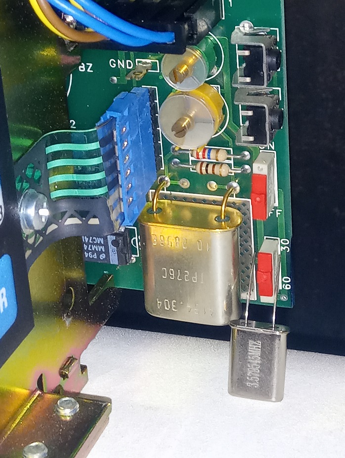

Ich habe hier eine Uhr mit einem ungewöhnlich großen Quarz. Zum
Größenvergleich habe ich einen üblichen Quarz daneben gestellt. Gibt es
einen besonderen Grund für einen solchen Quarz? Auf dem Layout ist auch
ein kleinerer vorgesehen. Ungewöhnlich sind auch die zwei
Abgleichkondensatoren, ich kenne das nur mit einem.
Die Uhr ist eine netzbetriebene Klappzahlenuhr von 1993 mit Pufferakku.

Ungewöhnlich erscheint er dir nur, weil du ihn bisher nicht kanntest.
Der "übliche" Quarz hat wahrscheinlich ein HC-49/U Gehäuse und der
"ungewöhnlich große" vielleicht ein HC-6/U.
Mit ein paar relevanten Maßen an Stelle eines Photos ließe sich das
einfach verifizieren.

Nö, früher waren die grossen üblich, wie HC6.  Es gab welche bis
Röhrengrösse.
Dein Gehâuse heißt nicht ohne Grund HC49. Es gab schon 48 Vorläufer. Und
inzwischen wohl 250 Nachfolger, noch kleiner.

die Uhr stammt von 1993. Das ist zwar schon eine Weile her, aber auch
nicht gerade aus den Anfangszeiten der Quarzuhren. Aus der Zeit kenne
ich nur kleinere Quarze.
Edgar S. schrieb:
> Denn je kleiner der Quarz desdo
> schlechter sind die Eigenschaften.
ist das so, oder ist das nur eine Frage des Alters und des technischen
Fortschritts?

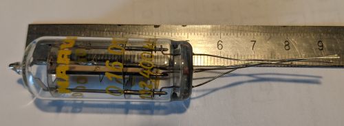

Gast #6590882
Dein Quarz ist nicht gross.
Grosse 32768 Hz Quarze sind ein paar cm lang,
und wohnen im Vakuum eines zugeschmolzenen Glasrohrs.
Gelegentlich sind sie sogar dreipolig!

Ja. Aber in einer anderen Technologie. Genauer gesagt unter Ausnutzung
eines anderen Schwingungsmodus. So lange man sich bei Schwingquarzen auf
Biegeschwingungen einer Platte beschränkte [1], waren für 32kHz eben
große Quarze und damit große Gehäuse nötig.
[1] für einen Quader die mode mit der niedrigsten Frequenz

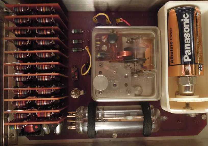

Gast #6591650
Hier die Junghans Astro-Chron mit 12,8 kHz Quarz in der Röhre.
Schön sind auch die 10 steckbaren Teilerplatinchen. Dieses
Gesamtkunstwerk hätte eigentlich mit Glasrückwand ausgestattet sein
sollen. (natürlich dann nicht mit meinem Batterieadapter- eine Monozelle
hatte ich nicht zur Hand.)
