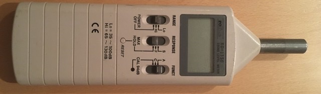

#6590799
So abwegig war der Kommentar von Matthias nicht.
Ich persönlich habe ein gebrauchtes Klasse 2 Schallpegelmessgerät
gekauft und es nicht bereut. Habe damit den Schallpegel eines
restaurierten Oldtimer-Motorrads vermessen: die Nachmessung beim TÜV
passte aufs dB genau.
Das gebrauchte Teil kostete nur ca 40€.
Neu liegen die im unteren dreistelligen Bereich.
Klasse 1 ist nicht genauer, verbreitert aber den Frequenzbereich.
Du brauchst kein zertifiziertes Gerät? Dann tut‘s vielleicht so ein 20€
Amazon-Teil.
