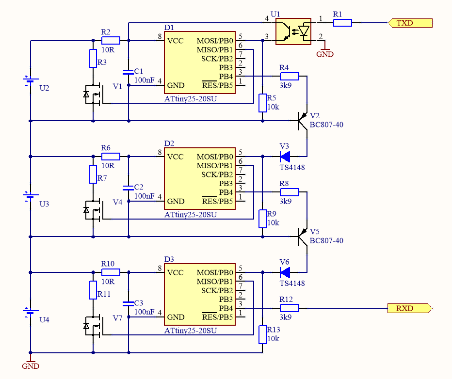

ich möchte ein  Akkupack aus Li Ion Akkus für ca. 100V zusammenstellen.
Natürlich möchte ich auch die einzelnen Zellenspannungen messen. Da
kommt nun das Problem, wo ich Hilfe benötige. Hier im Forum wurde das
Problem schon angerissen aber nicht wirklich gelöst.
Mir schwebt ein STM32F3 zur Messung vor. Der hat 3 ADC mit jeweils ca.
15 Kanälen - also mehr als genug. Mit 12 Bit habe ich eine Auflösung von
4096 Schritten also bei 100V => 0,025V pro Schritt. Das find ich ein
wenig zu ungenau. Also was kann man tun?
Meine Lösungsideen:
1: Die Zellenspannungen über einen Multiplexer z.B. ADG406 einzeln an
einen ADC Kanal (galvanisch getrennt) führen und messen. Problem: ich
habe keine Multiplexer für 100V gefunden...? Ok, diskret mit FET
aufbauen - aber Neuland für mich...
2: ADC mit höherer Auflösung z.B. 24Bit. Ist das beherrschbar?
3: Es gibt in der Bucht aus China ein BMS mit Bluetoth, welches die
einzelnen Zellenspannungen misst. Hat jemand solch ein Ding in Funktion,
wie sieht die schaltungstechnische Umsetzung aus?

von Udo S. (urschmitt)
Axel H. schrieb:
> alternativ 16Bit ADC
1. Auflösung != Genauigkeit. Überlege dir vorher was du wie genau
brauchst
2. Ein genauer ADC macht noch keine genaue Messung. Denk daran dass auch
der Rest (Widerstandsteiler) die Genauigkeit braucht.
3. Bedenke Dinge wie Temperaturdrift und Thermospannungen.
Axel H. schrieb:
> Standartbauteile
Ach, bitte nicht.
> Das ganze soll auf Standartbauteile aufbauen, die  überall bestellbar
> sind.
Dann wirds halt groß, umständlich, teuer und ungenau. Willst du die
Operationsverstärker letztlich auch aus handgeschnitzten
"Standard-Transistoren" zusammenfrickeln.
Axel H. schrieb:
> eine Auflösung von 4096 Schritten also bei 100V => 0,025V pro Schritt.
> Das find ich ein wenig zu ungenau. Also was kann man tun?
Weil auf diesem Signal Rauschen drauf ist, kann man mehrere Messungen
mitteln und durch Oversampling noch ein (paar) Bit(s) gewinnen. Das
haben einige STM32 schon in ihre ADC-Automaten eingebaut
Und genauer wirds dann sowieso nicht, wenn man sich mal ehrlich in die
Augen guckt und die Sache nicht bis auf 6 Nachkommastellen schönsäuft.
Denn da spielen noch einige Effekte rein, die mehr als 25mV Abweichung
bringen werden. Allein das mit den Widerstandstoleranzen und
Übergangswiderständen und den Leckströmen und irgendwelchen
Störeinkopplungen wird interessant werden.
Da kommen bei einen Anfängerdesign auch nicht mehr als reale 14 Bits
raus...

von Axel H. (33bit)
Hallo Roland
meine Suche bei den einschlägigen großen Far... und Mou... brachte keine
Ergebnisse für ltc6813. In der Bucht dümpelt einer rum, kommt dann von
der Insel. Naja, leicht beschaffbar ist anders
Richtig und  natürlich hast Du Recht, 100V entsprechen mindestens 24S !
Hier habe ich ungenau geschrieben.
Der erste Versuch soll mit weniger Zellen sein aber mit dem Potential
nach oben.
Ja die Schwierigkeiten mit dem MUX sind mir klar.
Galv Trennung des ADC mit DC-DC wandler machbar. Nur der MUX bereitet
mir Sorgen. Als Kandidaten sind HC4067 oder MOS4051 die Richtung. Aber
dann immer nur für 3 Zellen, da sonst die Spannung zu groß wird und der
heilige Rauch sichtbar.  Puh Schwierig

Ja alles absolut richtig.
Wie es sich abzeichnet gibt es 3 Wege.
1: MUX mit den Problemen der Spannungsfestigkeit
2: normaler ADC über Wiederstandteiler mit den von Udo aufgezeigten
Problemen
3: fertige Lösung (Frank LTC6813) mit dem Problem der Beschaffbarkeit

von Peter D. (peda)
Anbei mal ne Prinzipschaltung für die Idee mit MC.
Die Messung erfolgt reziprok, d.h. die interne Referenz (1,1V) wird mit
V_Batt als Referenz gemessen. Für die Kalibration mißt man die jeweilige
Zellenspannung und schickt einen Kalibrationsbefehl, der den Wert im
EEPROM speichert.
Oder man baut die Schaltung als 4-poligen Modul auf und baut sich einen
Kalibrierer. Dann kann man auch einen defekten Modul leicht wechseln.
Als Datenbus kann man meinen 124-Bus nehmen.
Beitrag "mehrere MC seriell über Datenbus verbinden (1Draht)"
