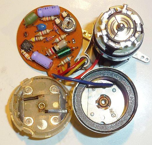

ich brauch einen Rat vom Lagerspezialisten zur Schmierung eines
trockengelaufenen (Sinter?)Motorlagers eines Kassettenrecorder von 1978,
geschätzte Drehzahl dreistellig. Hätte zwei Schmiermittel zur Wahl:
#1 mittelbraunes Wälzlagerfett - halbfest wie Butter
#2 vaselinähnlichs Silikonfett (Taucherzubehör)
Hab damit vor fünf Jahren die ausgetrockneten Gummilippen an der Achse
einer tropfenden Laugenpumpe behandelt - da gings aber um
Wasserdichtigkeit.
Das hält noch, toi toi toi - allerdings pfeifft da auch schon das
Sinterlager (das wäre die zweite Fliege, hat aber noch Zeit;)
Wie geh ich vor? Mehrmals Fett auf die Achsen schmieren und das
Axialspiel nutzen oder muss ich den Motor komplett zerlegen um von innen
an die eingepressten Lager zu kommen?

OK, sind zwei Taumellager -
der Motor wurde wohl seit dem Bau das erste Mal zerlegt. Erst Pressluft,
dann Lagerwäsche + Pressluft

So, das gröbste erst ausgepinselt und ich glaub meine erste Idee mit der
Alkwäsche war ein Satz mit X.
Trau mich nicht, die Taumellager freizulegen, soll ja keine Federn
lassen ;)
andrerseits MUSS ich die freilegen, damit ich sie unter Vakuum mit
Aceton reinigen kann, was ich gerade nicht im Haus hab.
https://forum.zerspanungsbude.net/viewtopic.php?t=22208
oder gibts andere Methoden?

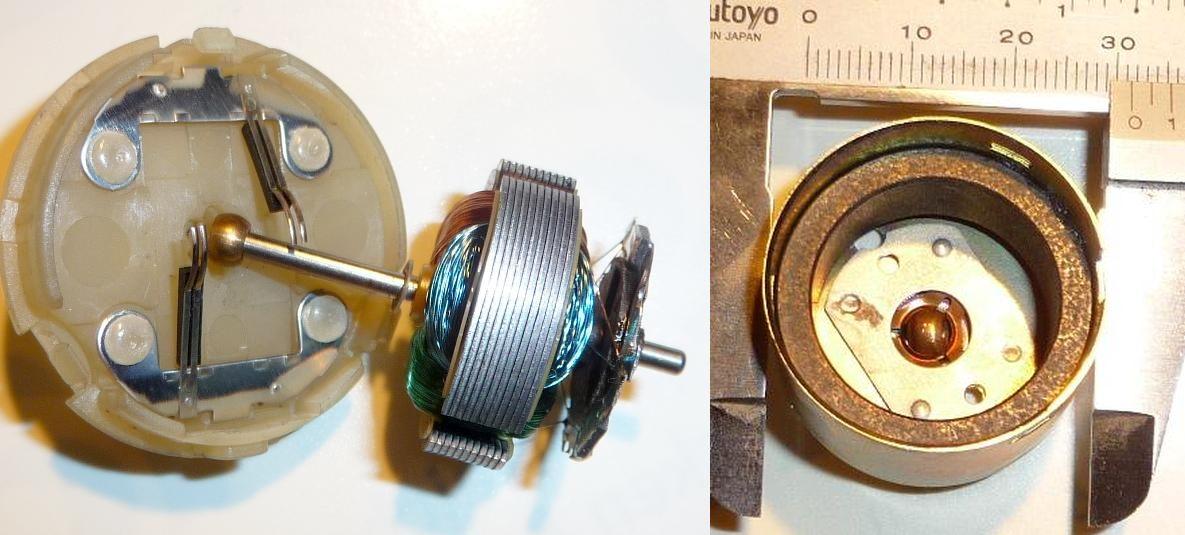

ein Lager ging spielend leicht heraus,
am anderen trau ich mich nicht, da die Messingfedern den Einbau
verweigern und das Ding ist genietet.
Nächstes Problem: Gibts Spritzen mit 32 mm Ø innen oder muss ich mir
selbst eine bauen?

von MaWin (Gast)
Wam B. schrieb:
> Wie geh ich vor?
Wenn überhaupt, dann Sinterlager ausbauen und in Öl auskochen.
Wam B. schrieb:
> Gibts auf der Platine irgendetwas, das in den nächsten 40 Jahren Ärger
> machen könnte
Der externe Germaniumtransistor, die Elkos, das Trimmpoti und extern
natürlich die Gummiriemen. Wundert mich, dass die noch ok sein sollen.
Hermann Kokoschka schrieb:
> mit Glasfaserstift reinigen
Schneller kann man das Ding nicht ruinieren. Das sind Edelmetallbürsten.
Nicht massiv, sondern vergoldet. Mit Glasfaser liegt da sofort das
Kupfer, Berylliumbronze frei und korridiert munter vor sich hin.
Putzen ja, mit weichem Lappen, nicht verbiegen.

Das große Sinterlager wird von einer dreisektorigen Messingfeder
gehalten.
Diese schwimmt zwischen zwei punktverschweissten Blechen. Ausbau ist
nicht. Hab einmal eine ähnlich gelagerte Sinterbuchse eines größeren
Motors nicht mehr wieder hineinbekommen. Zweitversuch ist nicht, bin
schon aus dem ersten klug genug.
Die Magnete auf 90° mitzuerwärmen - könnte gehen, ist mir aber zu
riskant falls sich der Kleber löst.
Bleibt mir also nur noch die Vakuummethode. Also habe ich die
Lagerwäsche vertagt bis ich eine Pferdespritze auftreibe bzw. eine
Spritze selbst aus einer leeren Silikontube bauen kann, das ist aber
erst in einigen Wochen aktuell, wenn ich die Fugen im Bad meiner
betagten Mutter erneuere... Soviel Zeit lasse ich mir - kommt Zeit kommt
vielleicht auch neue Idee.
Musste also die trockenen Buchsen interimsmässig schmieren. Der Motor
ist jetz wieder so leise, daß man ihn direkt ans Ohr halten muss um
etwas zu hören.
Hab dann noch einen 9Volt-Clip drangelötet, die Messingrolle wieder an
die Ursprungsstelle drangeschraubt und einen schmalen
Polierstoffstreifen abgerissen, um den Gummiabrieb auf der Messingrolle
zu entfernen. Alles top ersteinmal.

aus dem Lager heraus.
von Mani W. (e-doc)
Ein kleines Tröpfchen Nähmaschinenöl wirkt Wunder...
Und normalerweise genügt es, dieses ohne Zerlegen des Motors von
außen auf die Welle aufzutragen...

Es kann natürlich auch die Welle verschlissen sein.
Wenn man die etwas axial versetzt, kann das für gewisse Zeit das Pfeifen
beseitigen.
von Old P. (Firma: nix) (old-papa)
> beseitigen.
Eher unwahrscheinlich.
Welle: gehärteter und präzise geschliffener bzw. polierter Stahl
Lager: relativ weiche "Sinterbronze"
Lager und Welle haben prinzipbedingt Spiel, dazwischen sitzt der Ölfilm.
Reist dieser ab, "kreiselt" die Welle in der Buchse und erzeugt das
typische Pfeifen. Abhilfe: Ölen!
Old-Papa

Ich bin beim oben gezeigten Motor davon ausgegangen, dass es ein
Capstanmotor ist, also dessen Welle ist die Tonwelle. Ich muss mir das
Bild nochmal ansehen.
