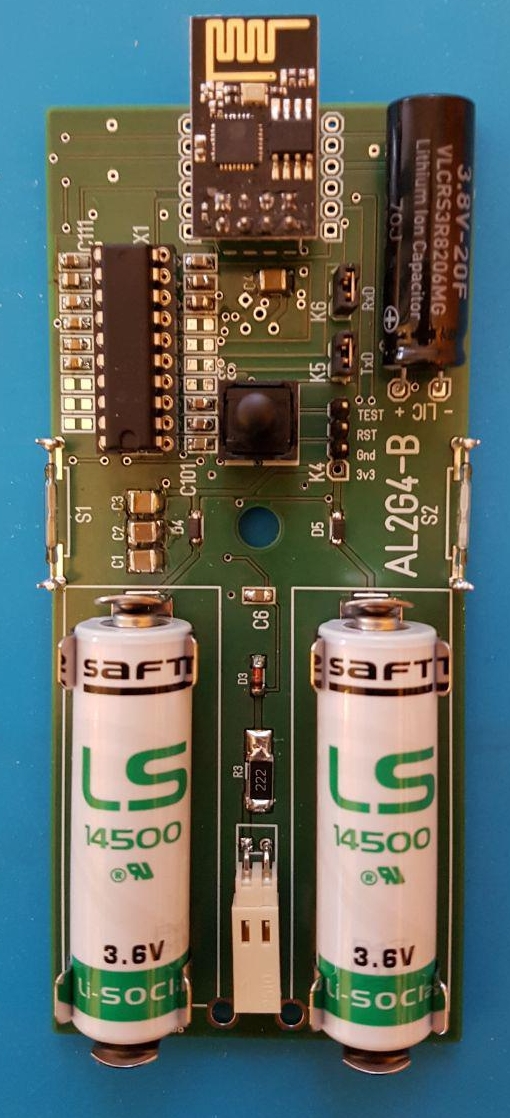

Ich habe das Problem durch einen LIC Lithiumkondensator parallel zur
Batterie gelöst. Dieser übernimmt beim Senden die Energiebereitstellung
und wird durch die Batterie nachgeladen. Die Lebensdauer der Batterie
erhöht sich erheblich.

Da der Spannungseinbruch durch den LIC verzögert eintritt, habe einen
Tag Zeit einen Tausch durchzuführen, bevor die Batterien komlett
erschöpft sind und das Gerät ausfällt.

Die Bedenken habe ich anfangs auch gehabt. Ich habe einige Melder mit
leeren Batterien gehabt und die LICs haben es überstanden. Die LICs
benötigen dann anfangs mehr Formatierungsstrom, aber ist stellt sich
nach einiger Zeit der ursprüngliche Leckstrom wieder ein.
Alarmelder sollten sowieso immer betriebsbereit sein! Mit der
Vorwarnung, dass die Batterie leer wird, ist es leicht zu schaffen diese
rechtzeitig zu tauschen. Ich habe 8 Melder über je 12000 in Betrieb und
bisher 1x den Batteriesatz getauscht.

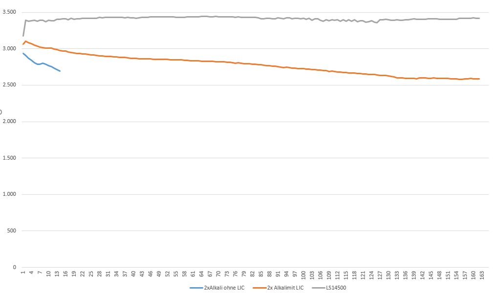

Ich schaffe es über ein Jahr mit einem Batteriesatz (2xAA parallel).
2x2,6Ah bei 3,7V. Das ist bei gleichem Volumen mit Akkus nicht
zuschaffen, geschweige mit Alkalizellen.
Ich habe einen Langzeittest in der gleichen Anwendung mit
Alkalibatterien (2xAA) durchgeführt. Ich kann gerne die Kosten pro Jahr
gegenüberstellen.

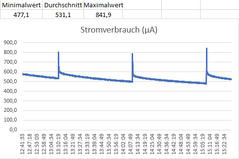

> 2x2,6Ah bei 3,7V.
Hm, das sind rechnerisch ~600µA.
Hier wäre es mal interessant die Umladeverluste(LIC=>ESP; Li-SOCl₂=>LIC)
grob abzuschätzen. Oder anders gesagt: würde ein Li Akku(Ri <50mΩ, ohne
LIC) mit 5,2Ah länger durchhalten?
Ja, wenn man nur auf di Wh/l schaut ist Li-SOCl₂nicht schlecht.
Wenn auch die €/Wh beachtet, ist es bereits bei einer Aufladung recht
ähnlich:
Li-SOCl₂: 2x2,6 Ah = 4,5€
Li21700: 1x 4,85Ah = 3,25€
> gegenüberstellen.
Ich vermute die Einmalkosten einer Akkulösungen sind günstiger als 2x
LS14500+LIC.

Der Leckstrom ist bei 3,8V und 25°C kleiner 0,003mA. Selbstentladung von
3,8 auf 3,7V nach über 2000h.

> Ja, aber immer noch sehr gering(bei 20°C).
Bei 20°C ist für die LS 14500 die Selbstendladung kleiner als 1% pro
Jahr.
Bei Li Ionenakkus liegt die Selbstentladung  bei 4 bis 5 % pro **Monat**
. Wenn ein Gerät über ein Jahr laufen soll, sind 60% nicht zu
vernachlässigen. Wobei die Selbstentladung mit jedem Lade/Entladezyklus
zunimmt. Es ist eine Frage der Zuverlässigkeit und Verfügbarkeit des
Systems. Bei sehr vielen Meldern im System sind kurze Betriebszeiten
sehr lästig, da man ständig irgendwo Akkus tauschen muss. Daher muss
eine Betriebszeit größer ein Jahr sichergestellt sein. Bei einem Jahr
Betriebsdauer müssen bei einen System mit 12 Melder durchschnittlich
eine Batterie oder Akku getauscht werden. Bei zwei in Serie geschaltet
AA Alkalibatterien ohne LIC beträg die Betriebsdauer 12 Tage (siehe
zweite Beilage). Hier muss im Schnitt jeden Tag eine Batterie getauscht
werden. Bei mehr als 12 Melder öfter.
Gut gerechnet, siehe erste Beilage.

Die Umladeverluste sind bei dem Stromverbrauch schon enthalten. Der
positive Einfluß des LICs ist in der zweiten Beilage ersichtlich.

> Natürlich sind 21mm mehr als 14mm. Wenns unbedingt flach seien soll sind
> die Pouch Zellen im Vorteil..
Kommt darauf wie oft die Akkus getauscht werden müssen. Man darf den
Aufwand fürs Tauschen nicht vernachlässigen.
14mm waren schon sehr knapp für das Gehäuse, siehe dritte Beilage.
