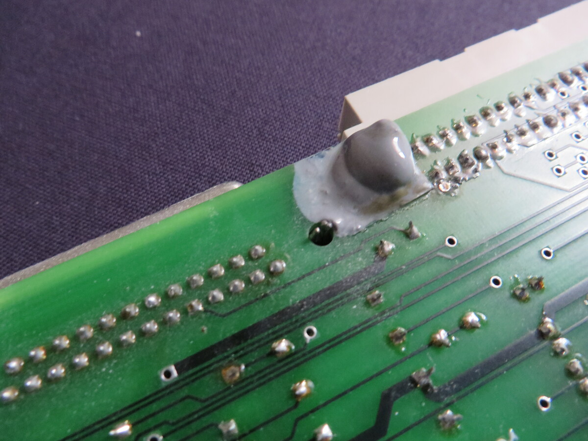

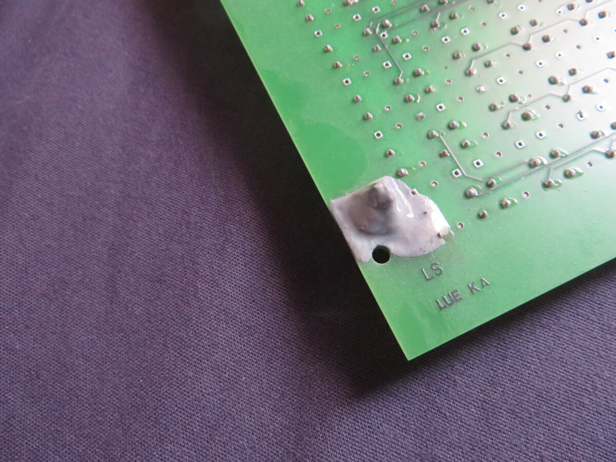

Hallo Leute !
Ich verwende seit einigen Jahren Gerätefüße von einem bekannten
Katalogversender. Diese Füße pappen an diversen Selbstbaugeräten
und Demoboards. Heute habe ich mal wieder so ein Board in die Hand
genommen, danach hatte ich eine grau klebrige Masse an den Fingern.
Diese läßt sich auch nur sehr schwer entfernen. Außerdem hatte
das Board auch diverse andere Dinge kontaminiert. Bei diversen anderen
Geräten ist es auch zu solchen Auflösungserscheinungen gekommen.

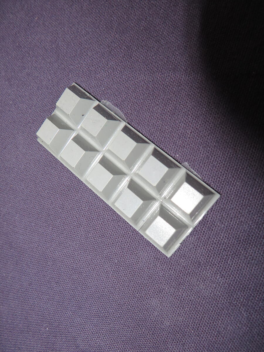

Die Auflösung fängt so ca. nach 5-6 Jahren an. Die intakten Füße
auf den Bildern sind ca. 3 Jahre alt, aber auch schon pappig.
Man kann also nur vor dem Einsatz dieses Produktes warnen.

Feher von mir RND 455-00524. Da läuft beim Hersteller gerade
ein Abverkauf wegen Produkteinstellung. Das Teil gibt es auch
noch in Transparent und Schwarz. Ob die besser sind kann ich
nicht sagen.

Erstmal dachte ich, ich sehe da Lötpaste was nicht geschmolzen wäre....

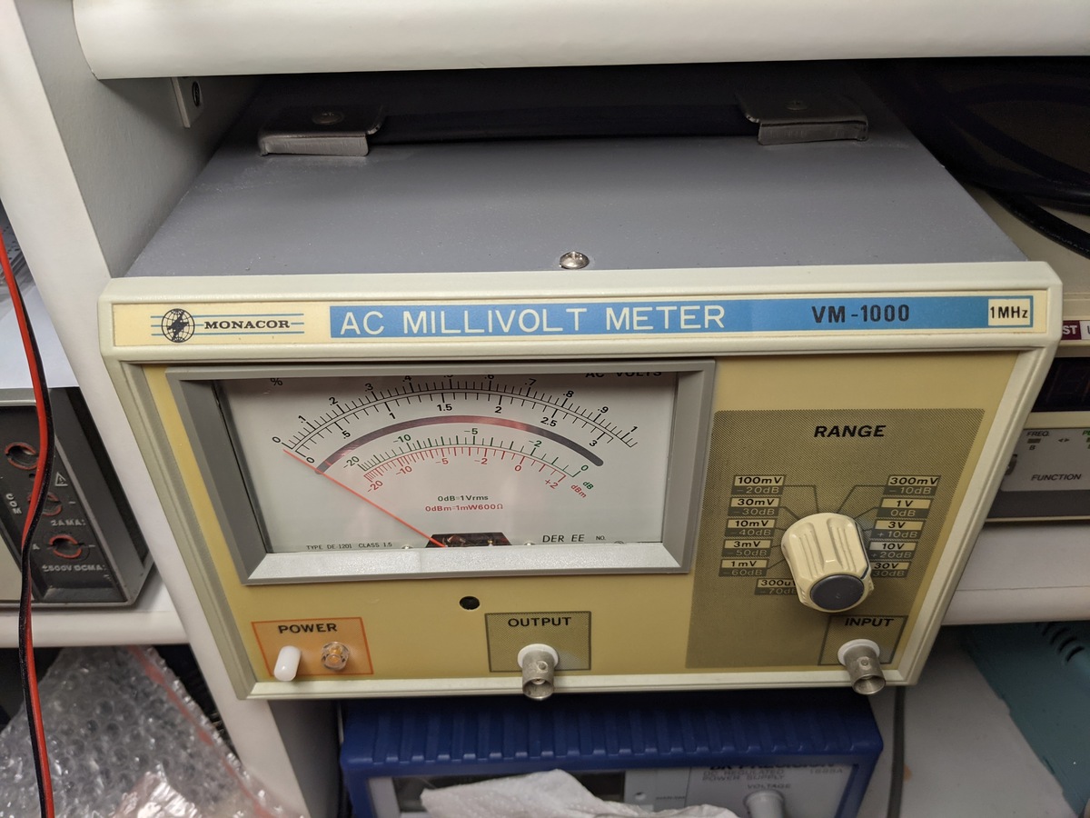

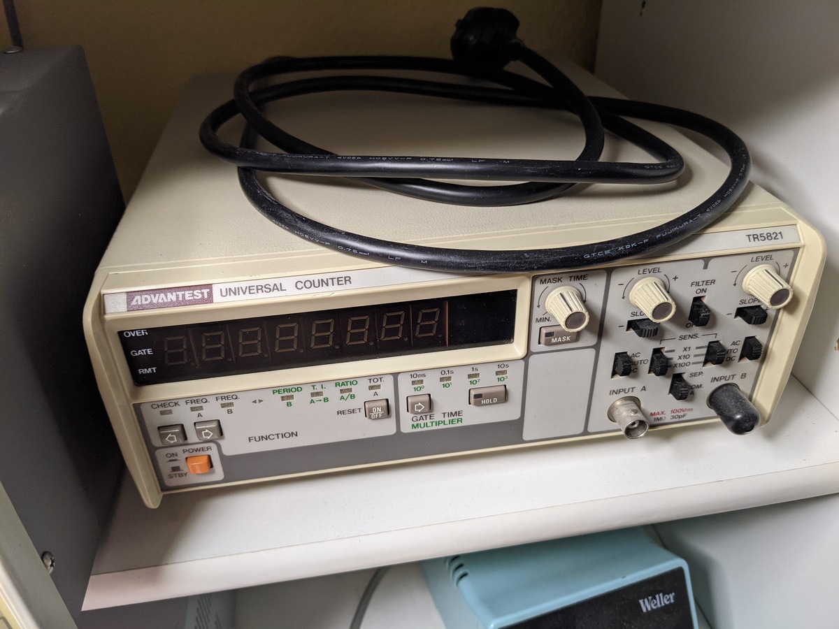

Ich habe hier vor allem ein Problem mit Vergilben von Kunststoffen.
Graue Kunststoffe werden in meinem Hobbyraum in kurzer Zeit (< 1 Jahr)
gelb. Bei manchen Geräten, die schon länger da stehen, ist das so
gleichmäßig extrem, dass man meinen könnte die waren immer so, wenn man
sie vorher nicht kannte.
Erst dachte ich es liegt an der Sonneneinstrahlung. Aber mittlerweile
habe ich den Verdacht, dass irgend ein Stoff der aus den Möbeln
entweicht. Regale und Schränke sind alle vom selben Hersteller.
Die Front des Millivoltmeters war mal wie der Deckel. Beim Freqenzzähler
umgekehrt. Selbst das HP 34401A fängt bereits an leicht gelb zu werden,
wie ich eben feststellen musste. Das habe ich vor einem Jahr gebraucht
gekauft, da war es noch o.k., obwohl es von 2001 ist. Den
Belinea-Monitor hätte ich noch fotografieren sollen. Der war mal
reinstes hellgrau und ist jetzt ungelogen ockergelb.
