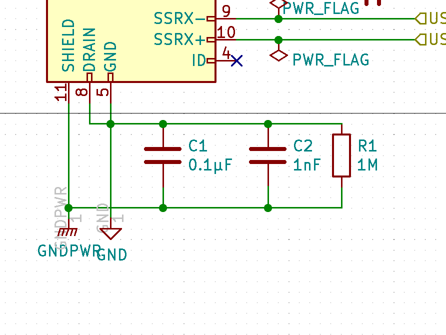

ich habe ein paar USB-Stecker, die einen Schirm haben. Das Datenblatt
des USB-Chips mach den Vorschlag zum Anschluss, wie im Anhang.
Ich habe also eine Erde (?) und eine Masse. Wir route ich die Erde
(GNDPWR/Schirm) auf eine Platine? Letztens habe ich auf eine Platine
eines Kunden, einen relativ breiten Streifen einmal um die Leiterkarte
herum gesehen. Könnte das diese Schirm-Masse gewesen sein?
Gehe ich dabei von evtl. hohen Spannungen zwischen beiden aus und halte
entsprechenden Abstand (ggf. wie viel?) zwischen der Erde und dem Rest
der Schaltung?
Schöne Grüße und schönen Dank,
Torsten

Wenn Du einen PC mit Schutzklasse I hast, was die meisten Tisch- und
Tower-PCs mit eingebautem Netzteil sind, dann ist im PC der Schirm
niederohmig mit GND verbunden. Wenn Du das jetzt im USB-Gerät auch
machen würdest, würde ein Teil des Stroms, den Dein Gerät verbraucht,
über den Schirm zurückfließen statt über Masse.
Durch diesen Stromfluss könnte dann aber der Schirm nicht mehr das
richtig EM-Störungen abschirmen.
Daher ist es gängige Praxis den Schirm über Kondensator || 1 M
anzuschließen.
Du musst aber beachten wo Dein USB-Gerät sonst noch angeschlossen sein
kann. Wenn es noch andere Buchsen hat, über die Verbindungen zu anderen
Klasse I Geräten hergestellt werden können, musst Du schauen daß nicht
darüber jetzt die Ausgleichsströme fließen können. Das ist Teil eines
sauberen Massekonzepts.
Wenn ein Schirm vorhanden ist, ist der meist auch der beste Weg z.B.
ESD-Pulse abzuleiten. Das kann über den Schirm-Ring um die Platine rum
gemacht werden den Du bei den anderen Geräten gesehen hast.

Du hast ja schon erkannt, dass es um den USB-Hub geht. Es gibt eine
USB-Verbindung zum PC/Laptop und bis zu 12 USB-Buchsen, an denen weiter
Geräte angeschlossen sein können. Zusätzlich noch Stecker zum Display,
Capacitive Touch und das Gehäuse.
Ich würde jetzt die Platine über die Befestigungs-Schrauben ans
Metal-Gehäuse schrauben (niederohrig).
Schalte ich alle Schirme jetzt zusammen? Dann würde ich ja ggf. bis zu
12 mal 1M Ohm parallel schalten? Wahrscheinlich also eher nicht, sprich
das GNDPWN Symbol in der obigen Darstellung kann / darf kein globales
Netz sein?
