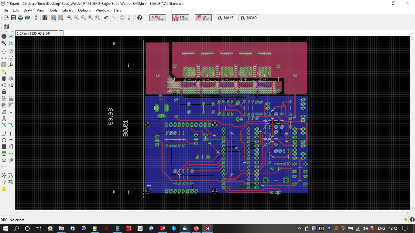

Kurzum:Ich habe nun 2 Layouts.Eines ,dass wirklich nur mit 10cm x 8cm
arbeitet und das andere mit der verbreiterten Leiterbahn.Beide Layouts
werden von Eagle voll akzeptiert.
Die Frage die ich habe ist nun die:
Hat jemand schon mal sowas gemacht und die Platinen fertigen lassen,
ohne dass es zu Problemen kam?
Ich meine ist es moeglich,dass die erstellten Gerberdateien etc. eine
nicht erkennbare Einschraenkung beinhalten,die nach wie vor auf 10cm x
8cm besteht und damit meinen Platinen Schrott sind?

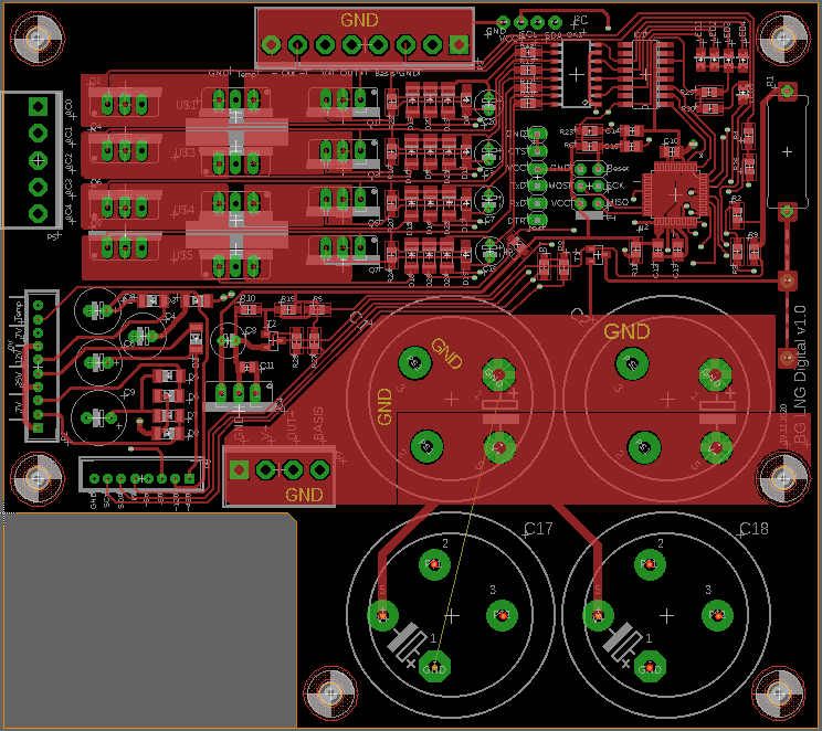

#6592783
Die Größenbegrenzung der Free-Version (bei mir gerade v9.6.2) lässt sich
im Notfall leicht 'dehnen'. Pads von Bauteilen müssen auf einer Fläche
von 80cm² sitzen, aber wie schon geschrieben wurde, gilt das nicht für
Leiterbahnen und Vias.
Im Anhang eine Platine mit 120 x 107mm. Das geht sehr gut, wenn das
Prinzip verstanden wurde, was Eagle erlaubt und was nicht.
Die Elkos am unteren Rand sitzen klar außerhalb der erlaubten Grenze.
Das ist hier aber nicht störend - ich habe die Bauteile platziert und
Vias auf die Pins gelegt und mit den Netznamen benamst. So funktioniert
auch das Routing und auch der DRC macht keine Probleme.

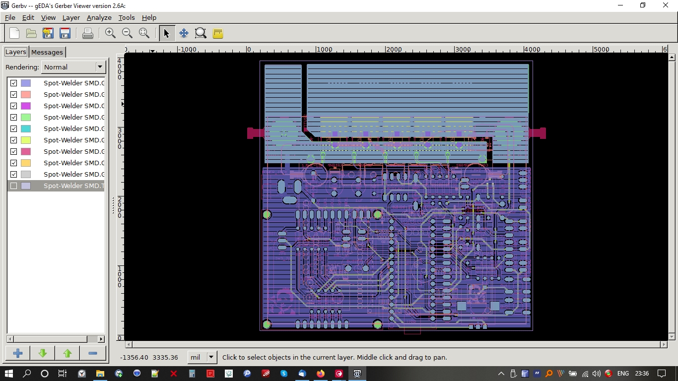

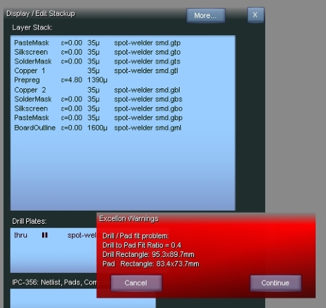

Gast #6593309
Ich hab mir nun mal so einen Gerberviewer heruntergeladen und mir das
Board genauer angesehen.
Der Gerberviewer zeigt mir beide Boardversionen ohne irgendwelche
Einschraenkungen.
Das einzigste was mich "stoerte" war eine Fehlermeldung  mit der Angabe,
dass ein Pad in der Groesse einer fast kompletten Eagleplatine(!?) ein
Drill/Pad Fitproblem hat.
Hab die Fehlermeldung uebergangen und mir das Board trotzdem anzeigen
lassen.
Spaeter hatte ich dann ein anderes Eaglelayout genommen (von dem Elecrow
schon ein einwandfreies Board produzierte) und ebenfalls mit dem
Gerberviewer angesehen: gleiche Fehlermeldung....
Wie zuverlaessig sind diese Viewer oder was kann die Fehlermeldung fuer
eine Ursache haben?
Ich hatte bis dato nie einen Viewer benutzt und meine Boards manuell
gecheckt indem ich Layer ein/ausblendete und sicherstellte das "tStop"
etc entsprechend ausgelegt waren.
Moderator Persönliche Seite #6593508
Kann keiner einschätzen, du hast ja noch nicht einmal geschrieben,
welcher es ist.
> eine Ursache haben?
Zumindest bezieht sie sich auf die Bohrdaten ("Excellon"). Vielleicht
ist dieses "Rectangle" auch eher der Bereich, in dem das oder die
fraglichen Warnungen liegen? "Drill to Pad ratio" klingt ja eher so, als
wären ihm deine Restringe zu klein. Dafür müsste es aber erstens
irgendwo eine Einstellung geben, wie groß sie sein müssen, zweitens hat
die Angabe eines Restrings als Verhältnis eigentlich gar keinen Sinn.
Der Restring ist eine absolute Größe, da ihn der Fertiger so vorgibt,
dass er in der Summe aller Fertigungstoleranzen damit noch in der Lage
ist, die Fertigung der Durchkontaktierung in der Bohrung
sicherzustellen. Bei einer großen Bohrung kann man sich folglich ein
ganz anderes Verhältnis leisten als bei einer kleinen.

Mal schauen ob ich unter anderem ein Nokia-Display,5 PowerFets und einen
Arduino Nano mit der Schraubzwinge auf SMD-Groesse quetschen kann....
Aber Du hast recht - es koennte etwas kleiner sein,wuerde den Kohl aber
bezueglich meiner Schaltung nicht fett machen.
Nun denne:
ich werde noch einen anderen Viewer testen und eventuell das "Risiko"
eingehen das ueberdimensionierte Eagleboard fertigen lassen.
Ich hatte deswegen mal den Entwickler von ZofzPCB angeschrieben und er
hat mir erklärt, dass das daran liegt, dass die Gerberdaten (also die
Daten für das Kupfer) und die Bohrdaten (Excellon) in unterschiedlichen
Formaten vorliegen und es bei diesen prähistorischen Dateiformaten nicht
klar definiert ist, in welcher Einheit die Koordinaten angegeben sind.
Das können 1/1000 Zoll sein oder 1/10000 oder sowas in der Art und auch
noch beide jeweils unterschiedlich.
ZofzPCB versucht nun anhand der vorhandenen Pads und der vorhandenen
Bohrungen  den Skalierungsfaktor zu erkennen, so dass eben die Löcher
und die Pads fluchten. Damit das sicher funktioniert, wird aber eine
bestimmte Mindestmenge an Pads benötigt und außerdem werden nur runde
Pads berücksichtigt, da bei ovalen das Loch nicht zwingend in der Mitte
sitzen muss.
Bei Deiner abgebildeten Platine sind vorwiegend ovale Pads drauf, daher
kommt wohl die Fehlermeldung "drill to pad fit ratio ...".
Das Gleiche kann dir auch bei gerbv passieren, da können dann die
Bohrungen um Faktor 10 zu weit außeinanderliegen, da kann man aber
irgendwo einen Skalierungsfaktor einstellen damit es wieder passt.
Moderator Persönliche Seite #6594485
Olly T. schrieb:
> da kann man aber irgendwo einen Skalierungsfaktor einstellen damit es
> wieder passt.
Ja, auf die Bohrdatenlage gehen und mit der rechten Maustaste "Edit file
format". Die Auto-Erkennung abschalten und manuell mit den Einstellungen
herum probieren, bis die Bohrungen sinnvoll aussehen.
> daher kommt wohl die Fehlermeldung "drill to pad fit ratio ..."
Wobei die natürlich schon bissel schräg ist. Wäre hübsch, wenn er der
Warnung noch die entsprechende Info ("Excellon autodetection might be
wrong") mitgegeben hätte.
Damit ist es auch nicht verwunderlich, warum das bei Eagle-generierten
Daten häufig so ist: die haben bei vielen Bauteilen standardmäßig diese
ovalen Pads.
Noch hab ich Gerbv nicht getestet aber abgesehen davon bin ich momentan
was die Erlaeuterungen angeht nur Zaungast.
Immerhin kapier ich so langsam um was es geht.
Ja hoert sich einfach an - fuer den Profi....
Ich hab aber noch nicht das volle Verstaendnis fuer die Misere und bin
einfach darauf beschraenkt einen CAM-Job zu laden zu starten und zu
ernten.
Danke euch 2 Beiden.
Ich hoffe ich werde bald einen erfolgreichen Gerbereignungstest bestehen
Moderator Persönliche Seite #6594510
Ach, wenn der das falsch erkannt hat, siehst du das dann schon. Typische
Fehlerbilder sind: deine Bohrungen sehen alle riesig groß aus, kleben
aber links unten in der Ecke des Boards; oder aber du siehst lauter
großflächig verteilte Bohrungen und gar kein Board (weil das nur
stecknadelkopfgroß ist). Mit bisschen Zoomen und Schieben wirst du das
in dem Falle schnell finden.
Wenn das aber eh das einzige Problem des ZofzPCB ist: der hat deine
Bohrungen auf jeden Fall schon mal an die richtige Stelle setzen können.
Du begibst dich jetzt also bereits in die Kür. :-)

Also hier ist nun ein Gerbv Screenshot.
Das Board wird offensichtlich korrekt angezeigt - ohne Fehlermeldung.
Nun ganz ohne Fehlermeldung bin ich nicht weggekommen.Gerbv konnte 2
Dateien
nicht lesen,da Dateityp unbekannt.
Diese 2 Dateien werden aber von Elecrow auch gar nicht verlangt.Ich
verwende uebrigens auch die Elecrow CAM-Datei.
So wie es aussieht,kann ich die Platinen anfertigen lassen.Ich haette es
nun sowieso drauf ankommen lassen.....
Schoen,dass Gerbv portable ist.ZofzPCB ist allerdings eine feine Sache
und vor allen Dingen auch schnell.
Werde beide auf dem Rechner behalten und mir noch etwas mehr Wissen
aneignen...
In 5 Wochen lass ich euch wissen,ob die Platinen unter die
Sondermuellgesetzgebung fallen 😉
Nochmals Danke an alle Mitwirkenden - die Amerikaner wuerden sagen:
"May god continue to bless you all"
Die horizontalen Linien bekommst Du übrigens weg, indem Du die
Zoom-Stufe änderst, das ist ein Darstellungsfehler von Gerbv.
Aber bin ich blind, oder gibt es gar keine Bohrungen?
Toxic schrieb:
> Gerbv konnte 2
> Dateien
Welche sind das? Spontan fällt mir nur das Textfile ein, das Eagle
zusammen mit den Excellon-Daten ausspuckt.

.dri (drill information) und .gpi (Gerber plot information) sind
Textdateien und enthalten menschenlesbar Informationen über die
verwendeten Dateiformate. Der Gerberviewer braucht die nicht.
Die Bohrdatenlage hat er in der Anzeige abgewählt. Allerdings ist sie
leider alphabetisch am Ende, man sollte sie sinnvollerweise ganz nach
oben ziehen, um die Bohrungen besser erkennen zu können.
Die horizontalen Linien sollten auch verschwinden, wenn man das
Rendering auf "High Quality" stellt. Kann es sein, dass die Flächen
keine "echten" Füllflächen sind, sondern mit Linien "gemalt"? Ich sehe
derartige Effekte bei meinen Gerberdaten nicht.
>> Gerbv konnte 2
>> Dateien
> Welche sind das?
Siehst du im zweiten Bild.
souleye hat's ja schon erklärt.
Wie schon von @ Hmmm (Gast) erwaehnt wurde:
Reinzoomen loest das Drstellungsproblem.Ist mir gestern Abend schon
aufgefallen und als ich dann mal reinzoomte waren es gefuellte
Flaechen(erstellt mit Polygonen) und das Board sah gut aus.
Jörg W. schrieb:
> wenn man das
Diese Option ist mir noch gar nicht aufgefallen - hab einfach nur mal
auf die Schnelle den Gerv verwendet

Deshalb benutze ich inzwischen auch gerne ZofzPCB, da ist selbst das
manuelle Sortieren der Layer gut gelöst.
Und nochmal als Hinweis an den TO: Immer auf die Bohrungen achten, denn
wenn Gerber- und Excellon-Daten nicht zusammenpassen (z.B. durch das
o.g. "pos. Coord") und der Fertiger nicht darüber stolpert, bekommst Du

Ueber die Fehlermeldung von ZofzPCB mach ich mir jetzt auch keine Sorgen
mehr.Ist ja mehr oder weniger geklaert worden und ich weiss ja das
Elecrow bezogen auf ein frueheres Layout keine Problem damit hatte.

Nee, das sind nicht nur Kreise auf jener Platine, die ich weiter oben
eingestellt habe. Das sind wirklich Parts. Hab mir das gerade nochmals
angesehen und bemerkt, dass es sogar ohne 'Hilfs-Vias' geht.
Die aktuelle Eagle Version v9.6.2 free erlaubt es (mit einem Trick),
Parts außerhalb der erlaubten Fläche unterzubringen und ganz normal mit
diesen zu arbeiten.
Der Trick ist, das Bauteil mit der Maus an den gewünschten Platz zu
ziehen. Absetzen wie gewohnt geht an dieser Position natürlich nicht.
Stattdessen gebe ich in der Kommandozeile 'show' ein, dann löst sich das
Bauteil vom Mauszeiger und bleibt an der Position. Jetzt kann die
Platine ganz normal geroutet werden. Nur der Nullpunkt ist eben nicht
mehr links unten.
Zweiter Trick: Das klappt nur unterhalb oder links des Nullpunkts.
Rechts des Nullpunkts funktioniert es nicht. Dort können zwar Bauteile
ebenso platziert werden, aber dann ist die weitere Bearbeitung der
Platine gesperrt.
Anbei eine unfertige Platine mit den Maßen 255 x 66mm. Geht doch!
Vermutlich ist das ein Bug in Eagle, aber ein sehr nützlicher. ;)

Hast du dir die Gerberdaten angeschaut, ob das wirklich Polygone sind
und nicht etwa nur übereinander gesetzte Linien? Das war früher durchaus
üblich, weil ältere Gerber-Spezifikationen noch keine gefüllten Polygone
kannten. Ist aber heutzutage eher verpönt, bei einem Polygon muss man
halt nur den Umriss beschreiben, und die Füllung erfolgt im CAM-Backend.
Anbei mal der Vergleich: die Datei x1.gbr wurde mit G36/G37 fürs
Flächenfüllen gerendert, die Datei x2.gbr mit dem Linienfüllalgorithmus
von BAE. Auffällig ist natürlich der Unterschied in der Dateigröße, aber
bei x2.gbr finde ich bei bestimmten Zoomstufen in gerbv diese
linienförmigen Artefakte.

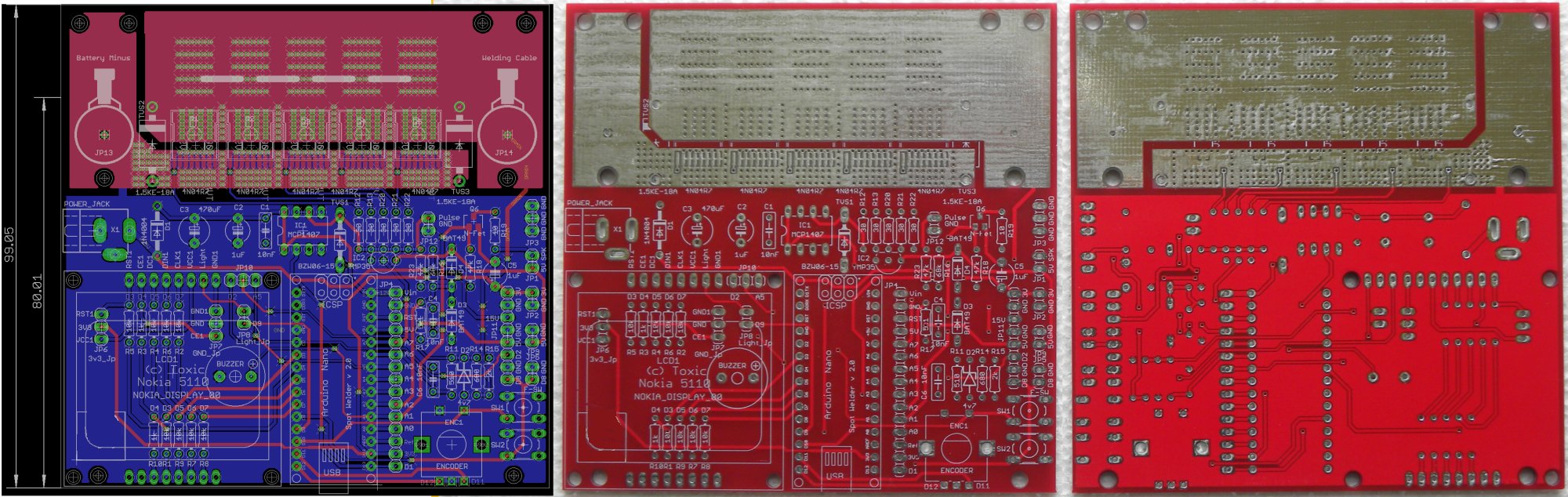

Gast #6621383
Kleines Update:
Habe heute die Platinen bekommen.Alles Paletti 😁😁😁
Die Boards wurden so erstellt wie ich sie wollte und ich habe das
Elecrow-Standardplatinenmass von 10cm x 10cm (Eagle max = 10cm x
8cm)voll ausnuetzen koennen.Es war irgendwie zu erwarten gewesen aber
gewisse Unsicherheiten bestehen halt immer,wenn man es zuvor nie
versucht hatte.
Vor kurzem gab es diesen Thread
Beitrag "Eagle erzeugt Gerber ohne Bohrungen"
Ich haette schon gern gwusst wie man "Gerbv" beibringt auch die
Bohrungen zu zeigen,allerdings kann ich mit diesem Tip "Du musst die
XLN-Datei aus dem DrillFiles-Ordner zu deinen Gerberdaten hinzufügen."
nichts anfangen,weil ich weder den Ordner noch die Datei finden kann....
"ZofzPCB" hingegen ist top - nette 3D Darstellung und die Platinen wurde
so dargestellt,wie ich sie nun auch bekommen habe.
Immerhin weiss ich nun,dass ich problemlos auch ueber 8cm x 10cm
layouten kann,sofern sich keine Pads in der "verbotenen" Zone
befinden.Fuer Spezialzwecke kann man dann mit Tricksereien auch auf Vias
etc zurueckgreifen.
