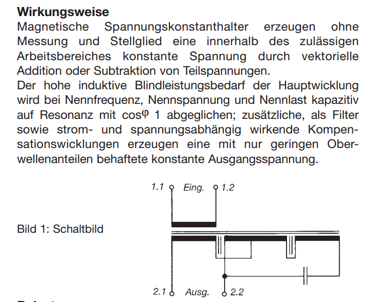

Ich hab dann mal die 300/380V-Wicklung an einen Bauteiltester geklemmt
und einen Spulenwert von 12,5H gemessen. Für einen 50Hz-Schwingkreis mit
4µF-Kondensator benötige ich jedoch nur 2,53H.
Irgendwie ist mir nicht so ganz klar, was diese Schaltung bewirken soll.
Strom sparen? Kupfer sparen? Arme Bastler verwirren? Fragen über Fragen.
Vllt. kann mir ja mal jemand erklären, wozu der Schwingkreis dient.

Diese Schaltung ist ein magnetischer Spannungsstabilisator.
Der Schwingkreis ist ziemlich genau auf 50Hz Mittenfrequenz abgeglichen.
Solche Geräte bewirken das z.B. eine Eingangs-Spannungsänderung zw.
210...230...250V
auf 230V +/- 3V am Ausgang reduziert wird.
Gibt es natürlich auch für andere Ausgangsspannugnen als 230V, z.B.
Deine Version.
Je nach Sättigung des Kerns hast Du ggfs. eine deutliche Verzerrung der
Sinusform bei der Ausgangsspannung.
Sowas gibt es natürlich auch für 60Hz.

Es ist ein magnetischer Spannungskonstanter ohne "Elektronik", die
beiden Ausgangsspannungen bleiben einigermassen konstant, trotz
erheblicher Netzspannungsschwankungen früherer Zeiten.
Wirkungsgrad "mässig, aber vorhanden".
Spannungskonstanz "mässig, aber vorhanden".
Funktioniert nur einigermassen gut bei etwa konstanter Last am Ausgang,
also nicht im Leerlauf.
Für die richtige Beurteilung:
Grundlasten anschliessen, Eingangs-Netzspannung mit Stelltransformator
künstlich verändern, Ausgangsspannungen und deren verminderte Änderung
ggü. Änderung der Eingangsspannung messen.
Primärwicklung hat absichtlich vergrössertes Streufeld.

@Andrew T und  @lubas: Hört sich überzeugend an. Allerdings hat mein
Trafo keine (offensichtlichen) Kompensationswindungen. Aber das Prinzip
funktioniert sicher auch ohne.
