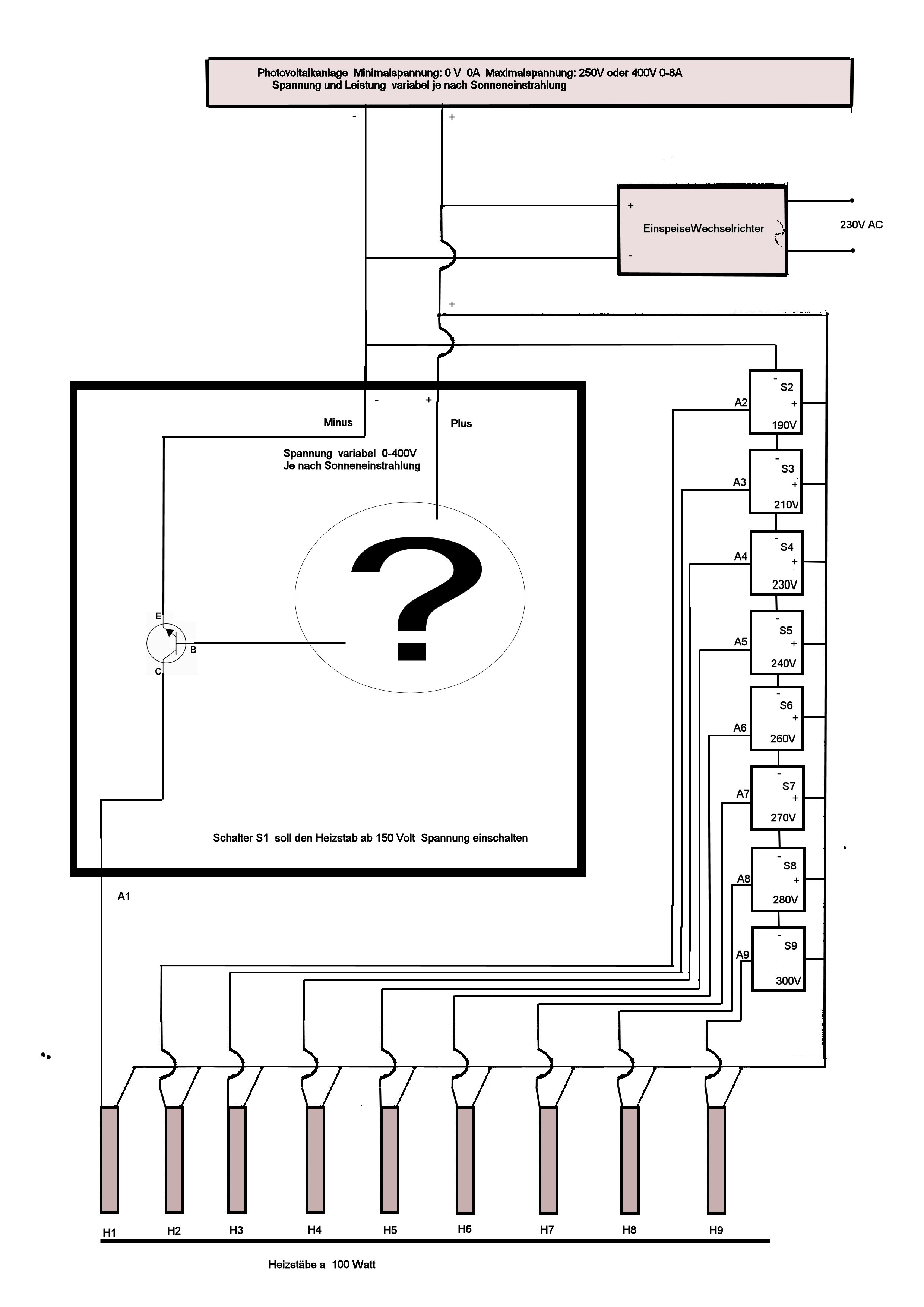

Ich habe ein Problem  und zwar  will ich mehrere Heizstäbe  mit Strom
aus Photovoltaikmodulen speisen und hierzu Transistoren als Schalter
verwenden.
Beispiel Photovoltaikanlage  5 KW  400Volt MPPT-Spannung
Problem bei einer Photovoltaikanlage ist dass Spannung und Strom
abhängig sind von der Sonneneinstrahlung.  Also von 0 Volt bis zb. 450
Volt.
Wenn jetzt die Sonne aufgeht  oder Wolken den Himmel bedecken dann
bringt die Photovoltaikanlage sehr wenig Leistung So dass ein 2Kw
Heizstab die Spannung so runterzieht dass er nicht warm wird.
Meine Überlegung war dass ich mehrere Heizstäbe mit jeweils 100 Watt  je
nach Spannung parallel dazuschalte je nachdem wie hoch die erreichte
Solarmodulspannung ist.
So kann ich je nach vorhandener Solarleistung die Heizstäbe dann bis zur
Maximalleistung aller Heizstäbe (1 KW dazuschalten)
Hierfür  selle ich mir  für jeden Heizstab einen Transistorschalter vor
der ab einer bestimmten Solarspannung den jeweiligen Heizstab
dazuschaltet.
Beispiel:  Heizstab 1 ab 150V Solarspannung ,  Heizstab 2 ab 200V
Solarspannung, Heizstab 3 ab 220V Solarspannun, Heizstab 3 ab 220V
Solarspannung............ usw. bis die Maximalanzahl der Heizstäbe
zugeschaltet ist.
Anbei habe ich einen Schaltplan zur Übersicht mitgeschickt.
Jetzt meine Frage:  kann das funktionieren?  oder ist das möglich die
Transistorschalter in Abhängigkeit von der Spannung zu schalten?

Andreas schrieb:
> Aber wenn ich bei 200 Watt Solarleistung
> einen 2KW Heizstab anschliese dann wird der meiner Meinung nach die
> Solarspannung auf 0 runterziehen und garnicht warm. ?
Doch der wird schon warm. Wenn die Solarzellen 10W liefern, dann kommen
die auch im Heizstab an. Da Heizstäbe 100% Wirkungsgrad haben wird diese
Energie optimal in Wärme umgesetzt.
Dabei ist es völlig egal, ob dein Heizstab maximal 100 Watt oder maximal
1000 Watt verträgt (solange er nicht durchbrennt).
Ein kleiner Heizstab mit wenig Oberfläche wird mit wenig Energie
natürlich heißer. Aber dein Ziel ist ja nicht, den Heizstab glühen zu
lassen, sondern irgend etwas damit aufzuwärmen. Solange dieses etwas
nicht weniger wird, bringt es gar nichts, den Heizstab zu verkleinern.
Wenn das so einfach wäre, würde niemand seine Wohnung mit einer 20 kW
Heizung erwärmen, sondern einfach ein Teelicht auf den Wohnzimmertisch
stellen. Das verbraucht nur 50 Watt und ist sogar brennend heiß. Aber
davon wird die Wohnung trotzdem nicht warm.
Gast #6592730
Glaube ich dir.
Vor allem, dass du nicht die geringste Ahnung von Photovoltaik hast.
Ein PV Panel liefert einen Strom (je nach Sonneneinstrahlung), ist keine
Spannungsquelle.
So bald du an ein (z.B. 170V lieferndes) PV Panel einen Heizstab als
stromverbrauchenden Lastwiderstand dranschaltest, bricht die Spannung
(z.B. auf 120C) ein (und du müsstest den Heizstab gleich wieder
ausschalten).
Deine Idee taugt nichts ist nicht funktional.
Du kannst immer alle Heizstäbe an alle Solarpaneele drangeschaltet
lassen, allen Strom den die Sonne bringt wird dann zum Heizen verwendet.
Da würde schon mal funktionieren, nutzt die PV aber nicht optimal.
Optimalerweise regelt man die Belastung auf MPP maximum power point. Dan
kann man entweder mit EINEM Schalter machen der als step down
Schaltwandler arbeitet, ODER in dem man je nach Sonne ein Panel dazu-
oder wegschaltet
Damit man auf MPP regeln kann, reicht es aber nicht, die Spannung zu
messen, man muss entweder auch den Strom messen oder aus der Spannung
und der bekannten Widerstand der aktuell drangeschalteten Heizstäbe den
Strom errechnen und damit dann die Leistung errechnen.
up/down Vorgehensweise: Man misst die Spannung und berechnet die
Leistung unter der aktuellen Anzahl angeklemmter Heizstäbe. Dann
schaltet man einen Heizstab dazu und ermittelt wieder die Leistung. Ist
sie höher, schaltet man noch einen Heizstab hinzu, war sie niedriger,
schaltet man Heizstäbe wieder weg, man ändert also die Richtung (hinzu-
oder wegschalten) wenn die Leistung absank und behält die Richtung bei,
wenn die Leistung stieg.
Als Schalter tun es ausreichend spannungsfeste (400V) MOSFETs, die über
Gate-Treiber mit 10V von einem Arduino aus gesteuert werden können. Ein
Heizstab kann dauernd dran sein, also fest verdrahtet, denn 0-Leistung
macht keinen Sinn.
ABER: deine Zeichnung enthält einen Einspeisewechselrichter, aber keinen
Akku. Vergiss also alles, du brauchst einen Akku, und bei dem schaltet
man Heizelemente erst zu, wenn er voll ist und droht, überladen zu
werden. Das erfolgt dann bei einer Spannung. Der MPP wäre zwischen
Solarpanel und Akku.
#6592737
Schau dir mal eine MPPT-Kurvenschar (unschwer im Netz aufzufinden) an.
Dann siehst du, dass sich beginnend von 0 W Einstrahlung bis max.
Einstrahlung die Modulspannung sehr wenig ändert, jedoch die
Stromstärke, die das Modul liefern kann, erheblich .
Überdenke vielleicht nochmal deinen Lösungs-Ansatz. ;-)
Gast #6592763
Enrico Eichelhardt schrieb:
> Genau. Deswegen kannst du alle 9 Heizstäbe einfach parallel schalten und
> alle gleichzeitig aufheizen lassen. Das spart die komplette Elektronik
> und kommt am Ende auf's Gleiche raus.
Dann guck dir mal die Kennlinie einer Solarzelle an. Wenn du da immer
die volle Last dran hängen hast, rutscht die Zelle vom MPP weg.
Nix mit "kommt am Ende auf's Gleiche raus".

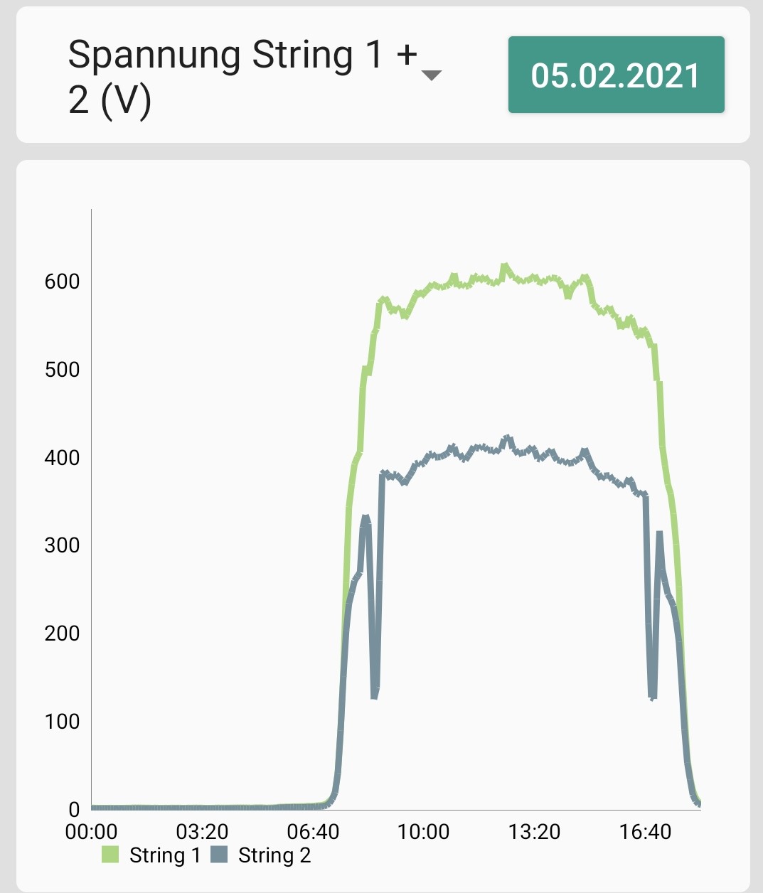

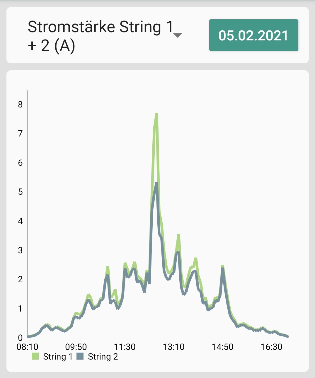

Die Spannung deines Strings wird durch deinen Einspeisewechselrichter
vermutlich auf folgenden Wert geregelt :
U_MPP (steht im Datenblatt deiner PV-Module) X Anzahl Module in deinem
String.
In den angehängten Beispielbildern siehst du, dass sich die DC-Spannung
am Eingang des Wechselrichters kaum ändert, obwohl im gleichen Zeitraum
der Strom des Strings aufgrund der Einstrahlungsverhältnisse stark
fluktuiert (mit einer Spitze in der Mittagszeit). Ich kenne die
Regelungsstrategie der WR-Hersteller nicht. Ich kann mir aber
vorstellen, dass so geregelt wird.
Abgebildet auf den Bildern sind hier 2 unabhängige Strings. Die Module
haben ca. 34V U_Mpp. String 1 hat 18 Module (in Reihe) und String 2 hat
12 Module (in Reihe).
Wenn du nun direkt noch eine (variable) Last an den String legst, müsste
der WR eigentlich seine Einspeisung automatisch drosseln und damit auch
den Strombezug aus dem String zu Gunsten deiner Last reduzieren, damit
die Stringspannung wieder im Bereich U_MPP gehalten wird. Das wird aber
nur so lange funktionieren, wie die Einspeisung - Last >> 0, da für den
WR ja sonst nichts mehr übrig bleibt.
Die Frage ist, ob der Regelalgorithmus des Wechselrichters in so einem
Fall dann trotzdem noch so schnell auf Lastsprünge reagieren kann. Ich
glaube es kaum.

>aufgeheizt ist, der Solarstrom dann ins Netz eingespeist werden kann.
Dieser Wechselrichter wird wohl mit Maximum Power Point Tracking
arbeiten. Schalte einfach deine Heizung hinter diesen
Wechselrichter und dein Problem ist gelöst.
Ansonsten brauchst du noch einen zweiten Wechselrichter
mit Maximum Power Point Tracking. Du kannst sie aber dann
nicht gleichzeitig betreiben und mußt über einen Schalter
hin und her schalten. Oder schließe die Heizung einfach
direkt an, ohne igendwelchen Regler. Die Maximale Leistung
erzielst du dann wenn der Innenwiderstend des Solarmoduls
gleich des Widerstands der Heizung ist. Ermittle den
mittleren Innenwiderstand des Solarmoduls.
https://de.wikipedia.org/wiki/Leistungsanpassung
Da der Innenwiderstand eines Solarmuduls nicht konstant ist,
wurde "Maximum_Power_Point_Tracking" erfunden.
https://de.wikipedia.org/wiki/Maximum_Power_Point_Tracking
Sollte deine Photovoltaikanlage sowieso schon MPPT haben,
sind deine Überlegungen vollkommen überflüssig, schließe
deine Heizung direkt an, fertig.
