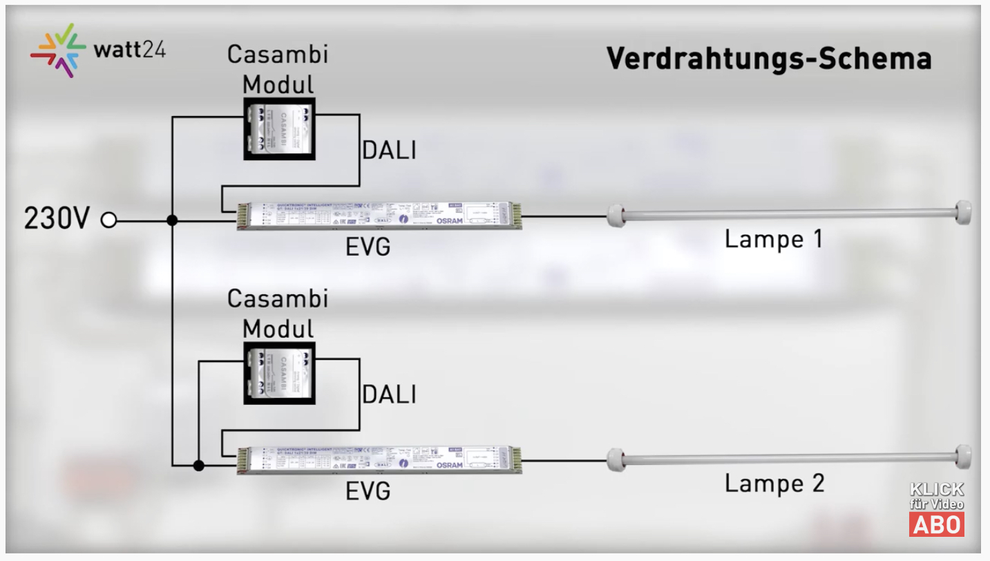

OP #6608912
Ich habe mittlerweile einen Smart Dimmer gefunden der ein Dali EVG
ansteuern kann ->
https://www.watt24.com/p/nexentro-zigbee-dali-tw-steuergeraet-mit-netzteil/.
Danke bisher.
Nächste Frage wäre, hat vllt. jemand ein Bild einer solchen Verdrahtung.
Vom Prinzip her ist sie mir mehr oder minder klar - denke ich. Leider
finde ich selbst bei YouTube nix.
-> Strom geht zum EVG der Lampe, wobei der Smarte Dimmer auch irgendwie
an den Strom kommt. Zusätzlich verbinde ich den Smart Dimmer mit dem EVG
um diesen zu steuern. Ich brauche wohl ein 5 Adriges Kabel (Welches
würdes ihr Empfehlen? Draht oder Litze, welcher Querschnitt - 1,5 sollte
doch eigentlich gut sein?
