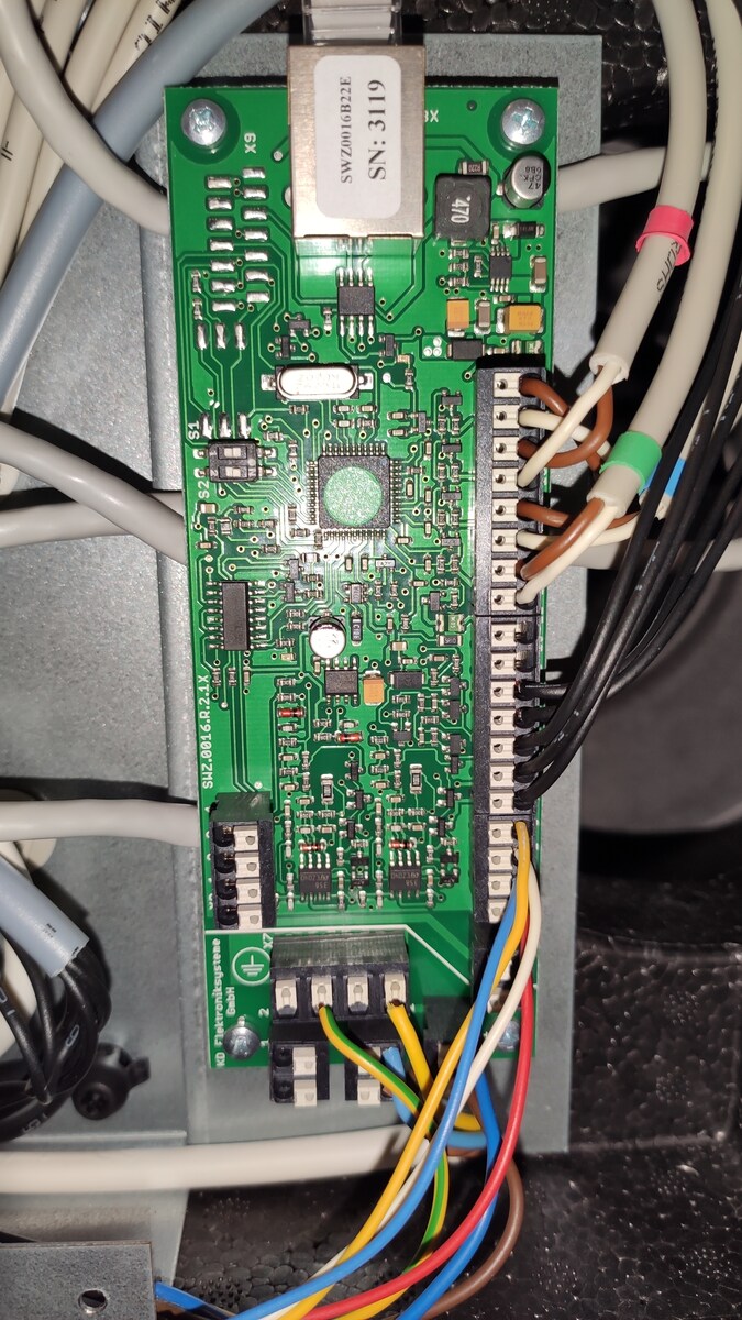

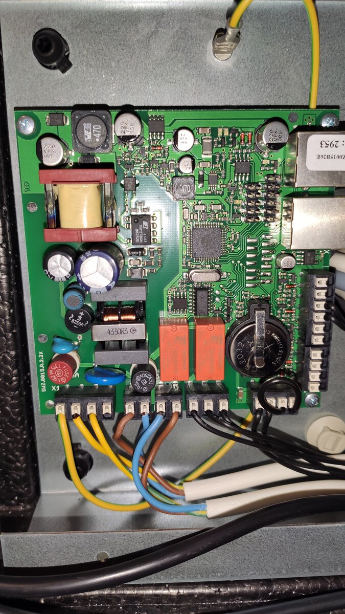

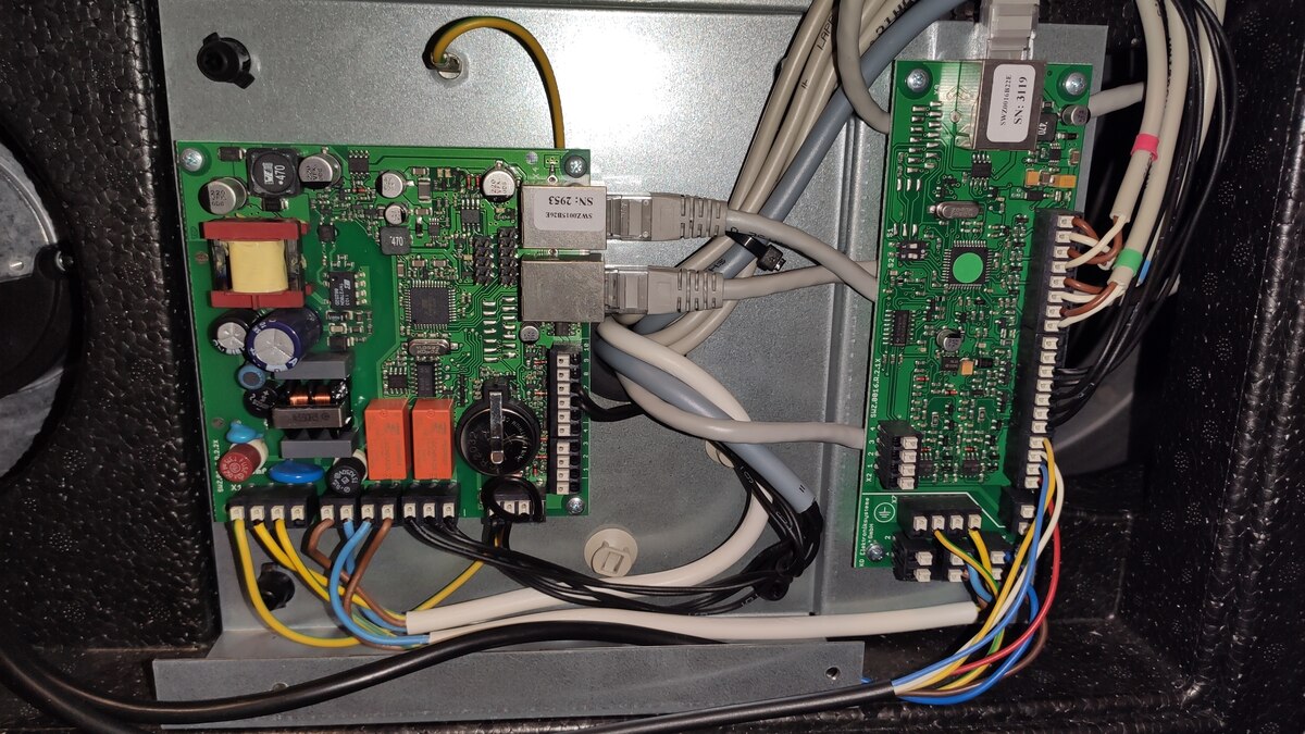

Der einzige Weitere Schaden ist auf der Master-Platine (Verfärbung durch
Hitze).

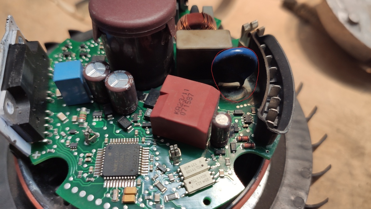

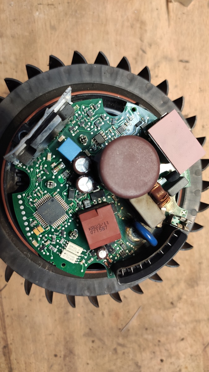

mach mal nen roten Kringel um die Bauteile die du meinst. Ich sehe
keinen explodierten Varistor.
Bild 1 (zu dunkel) und im Bild 5 könnte die Lötstelle des Varistors
gelitten haben, der Varistor ist aber noch am Stück.
Ein Varistor schaltet bei Überspannung einfach durch, elso entweder
gibts nen fetten Kurzschluss (L gegen N) oder einen Fehlerstrom (L gegen
PE), wenn der Strom über den Varistor nicht begrenzt wird. Dies kann
durch einen größeren Widerstand geschehen oder durch einen Sicherung die
den Strom dann einfach unterbricht.
Vielleicht hast du nen Varistor mit zu niedriger Schaltschwelle
eingebaut, meist 275V aufwärts.
Gast #6593197
Ist der neue varistor wirklich kaputt? der sieht OK aus. Was NICHT OK
ist: Die Platine ist jetzt flächig leitend beschichtet. Das muß erstmal
entfernt werden.

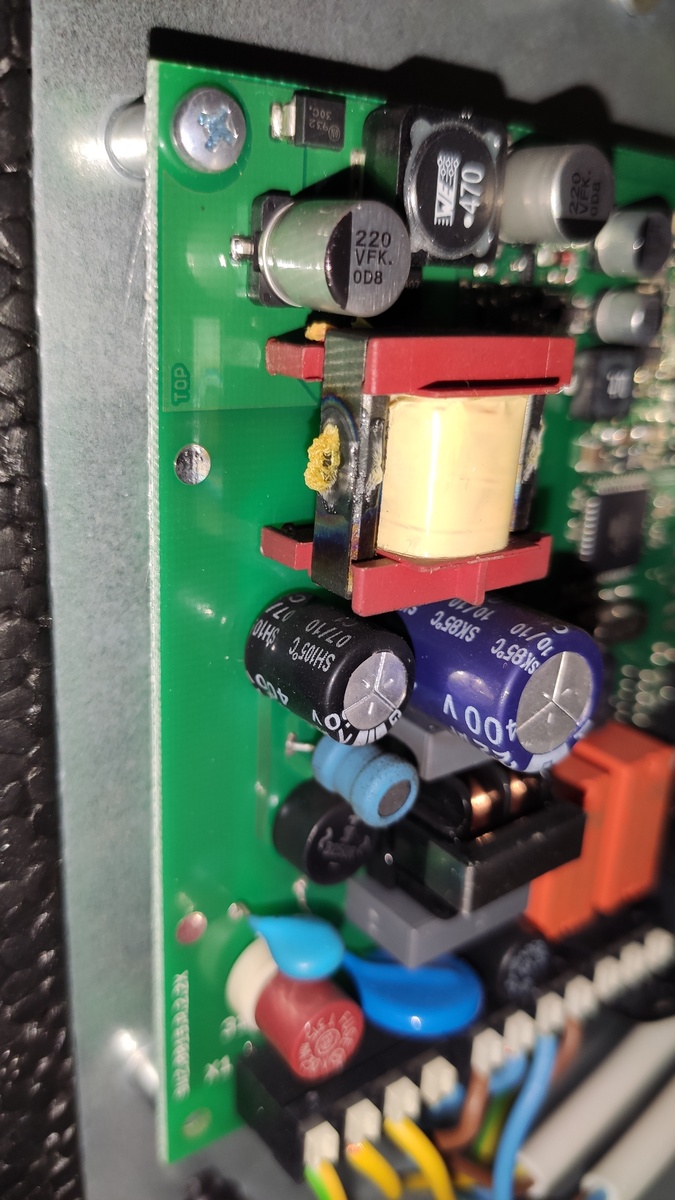

Wenn der neue Varistor wieder gestorben ist, dann hat der Schaltwandler
einen Schaden und verursacht Überspannungen, die jeweils den Varistor
wieder auslösen lassen. Ohne Oszi und gedrosselte Stromversorgung wirst
Du hier nicht mehr weiter kommen.

Der Varistor ist auf der Unterseite aufgeplatzt und hat das obere
Gehäuse schwarz gefärbt.
