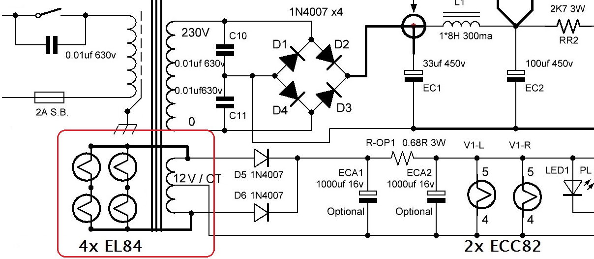

moin
da ich leider nicht über einen passenden Trafo mit einer 6.3v Wicklung
verfüge möchte ich die el84 anschließen wie im Schaltbild, spricht da
was gegen ?
die ecc wird mit Gleichstrom geheizt und der Trafo verfügt über genügend
Leistung !
von Michael U. (amiga)
was liefert Dein Trafo denn nun? 12V mit Mittelanzapfung, also 2x 6V?
Wenn ja, warum dann nicht einfach je 2x EL84 parallel an jede Wicklung
gegen Mitte, also GND?

von Phasenschieber S. (Gast)
Ja, mach es besser so.

von Soul E. (Gast)
> Leistung !
Wenn die Röhren vom gleichen Hersteller sind sollte das klappen.
Generell ist da aber nur die Heizspannung spezifiziert, der Strom ist
exemplarabhängig. D.h. der Innenwiderstand kann exemplarabhängig
streuen, und dann teilt sich die Spannung nicht gleichmäßig auf die
beiden Röhren auf. Daher zur Sicherheit nachmessen, +/-10% sind okay.
von Karl B. (gustav)
Die Heizung ist für ECC82 ausgelegt, die kann auch mit 6,3V betrieben
werden.(4+5 versus 9)
Aber das ist hier nur die halbe Wahrheit, denn es wird mit DC geheizt.
Wo ist die nötige Masseverbindung?
Fehlt in der Zeichnung.
Annahme: Am Minuspol der Elkos im Heizkreis geht es irgendwo auf GND.
Damit scheiden alle anderen Beschaltungen aus.
Eine häufig angewendete Beschaltung der Heiztrafos ist die
Mittelanzapfung mit je 1/2 Uf zur "Entbrummung".
Wobei die Mittelanzapfung direkt auf GND gelegt wird.
Oder es werden niederohmige Potis eingeschleift, oder, wie ich das
mache,
2 Stück 1W Widerstände 100 Ohm an GND.
Die maximale Spannung zwischen Heizfaden und Katode ist aus den
Datenblättern der Röhren zu entnehmen. Ganz beliebig ist das auch nicht
mehr.
Gerade bei der Phasenumkehrstufe kann eine Stufe katodenmäßig
"hochgelegt" sein.
Afaik sollten bei der ECC82 150V da nicht überschritten werden.
Insgesamt sollte man alles im Schaltbild zeigen, sonst tappt man im
Dunkeln.
ciao
gustav
von Marek N. (Gast)
Zumindest das Philips-Datenblatt [1] erfordert parallel-Heizung.
Also ist der Vorschlag von Phasenschieber korrekt.
Die ECC82 hingegen darf auch in Serie mit 12,6 V geheizt weden. [2]
[1] https://frank.pocnet.net/sheets/030/e/EL84.pdf
[2] https://frank.pocnet.net/sheets/030/e/ECC82.pdf

von Andrew T. (marsufant)
Sehe ich auch so.
Die EL84 sehen DANN (also Verbindung zu CT) dann unabhängig von der
Heizfaden Toleranz stets nur 6,xV.
Ohne die Verbindung zu CT gilt das oben bereits gesagte zur Aufteilung
-- da die EL84 auch nicht gerade billig sind,
empfehle ich die sichere Anschlußvariante.
die EL84 sollten nicht brummen, wenn die Heizung massesymmetrisch
ausgeführt wird.
Das tun sie aber unter Umständen, werden die Heizfäden in Reihe
geschaltet.
Sowas habe ich auch noch nirgends in den Schaltplänen gesehen.
Gerade die Röhren in der Endstufe ziehen fast 1A , (EL84) nominell 0,7 A
aber im Anheizmoment, wurde oben schon erwähnt, könnte je nach
Exemplarstreuung eine Röhre dann zuviel Spannung abbekommen, was den
Alterungsprozess beschleunigt.
Wenn es nicht anders geht, spendiere ich mir einen Extra-Heiztrafo.

von Zeno (Gast)
So wie die Heizungen der ECC82 hier angeschlossen sind liefert der Trafo
wohl 2x12V. Bedeutet deshalb das entweder immer 2 EL84 in Reihe zwischen
Mittelanzapfung und Wicklungsende geschaltet werden müssen oder 4 El84
in Reihe und an die Wicklungsenden angeschlossen.
In diesen beiden Posts
würden die EL's mit 12V geheizt werden, wenn der Trafo 2x12V liefert.
Michael hat ja in seinem Post die Problematik erkannt.
Allerdings schuldet der TO uns bisher die genauen Trafodaten.
Solange nicht die genauen Daten des Trafos bekannt sind ist jede weitere
Diskussion, z.B. ob die zulässige Spannung zw. Heizfaden und Kathode
überschritten wird, eher müßig und in Bezug auf die Frage auch nicht
wirklich zielführend. Um dies zu beurteilen müßte man den Rest der
Schaltung sehen.
von Zeno (Gast)
Joachim B. schrieb:

von Lötzinn V. (loeterich7)
Entschuldigung, war ein Tippfehler, ECF82 statt ECC82
12V mit CT ergibt logischerweise 2x 6V !
also je 2x EL84 parallel an jede Wicklung und fertig.
Ob man eine ECF82 unbedingt mit Gleichspannung heizen muß?
Die ist sowieso nicht die Super NF-Röhre, war mal für H-Generator und
Mischstufen in TV-Geräten entwickelt. ECC83 und EF86 sind NF-Typen, bei
der EF86 kann Gelichstrom-Heizung Sinn machen, wenn sie als
Eingangsstufe für Mikrofonvorverstärker oder in Tonbandgeräten genutzt
wird.
Wenn in den Verstärker mit Line-Pegeln reingegangen wird, ist das auch
so beherrschbar. Meine Meinung...
Gruß aus Berlin
Michael

von Zeno (Gast)
Die 2x6V waren aber aus Deinem Schaltplan nicht eindeutig erkennbar,
weshalb Michael und ich noch mal nachgefragt haben. Der Tippfehler mit
der ECF82 hat sein Übriges dazu getan.
Wenn's 2x6V sind, dann so machen wie von Phasenschieber vorgeschlagen.

von Mohandes H. (Firma: مهندس) (mohandes)
Wird immer wilder hier, und, wie üblich wenn es um Röhren geht, kochen
gleich die Emotionen hoch ...
Das ursprüngliche Problem ist schon mit der 2. Antwort von
Phasenschieber gelöst worden: alle vier EL84 parallel an 6V hängen und
fertig!
Dazu ein 100Ohm-Drahtpoti von den Heizleitungen gegen Masse. Oder
zumindest zwei 100Ohm-Widerstände gegen Masse.
Gleichstromheizung, wenn überhaupt, dann nur bei sehr empfindlichen
Vorstufen.
Wozu einen StepDown-Wandler (der dann noch eine potentielle Störquelle
ist) wenn der Trafo stark genug ist und 2x6V liefert??
Einfache Lösungen sind oft die besten. Und wie üblich: ich würde immer
schauen wie andere das machen, Leute die jahrzehntelange Erfahrungen
haben und mich davon inspirieren lassen.
Wichtig generell eine gute Masseführung!

Trafo liefert 2x6V.
Damit passt der Vorschlag von Phasenschieber.

Antwort auf die eigentliche Frage: Ja, kann man machen. Jeweils 2
Systeme in Reihe an 12V. Geht halt auf die Lebensdauer und ist keine
schöne Lösung.

Jetzt erst gesehen. Dann ist doch alles klar! Fast ...
... denn so wie ich das verstehe, bleiben die EL84, nur die Vorstufe
ändert sich von ECC82 zu ECF82. Das Prinzip bleibt.
