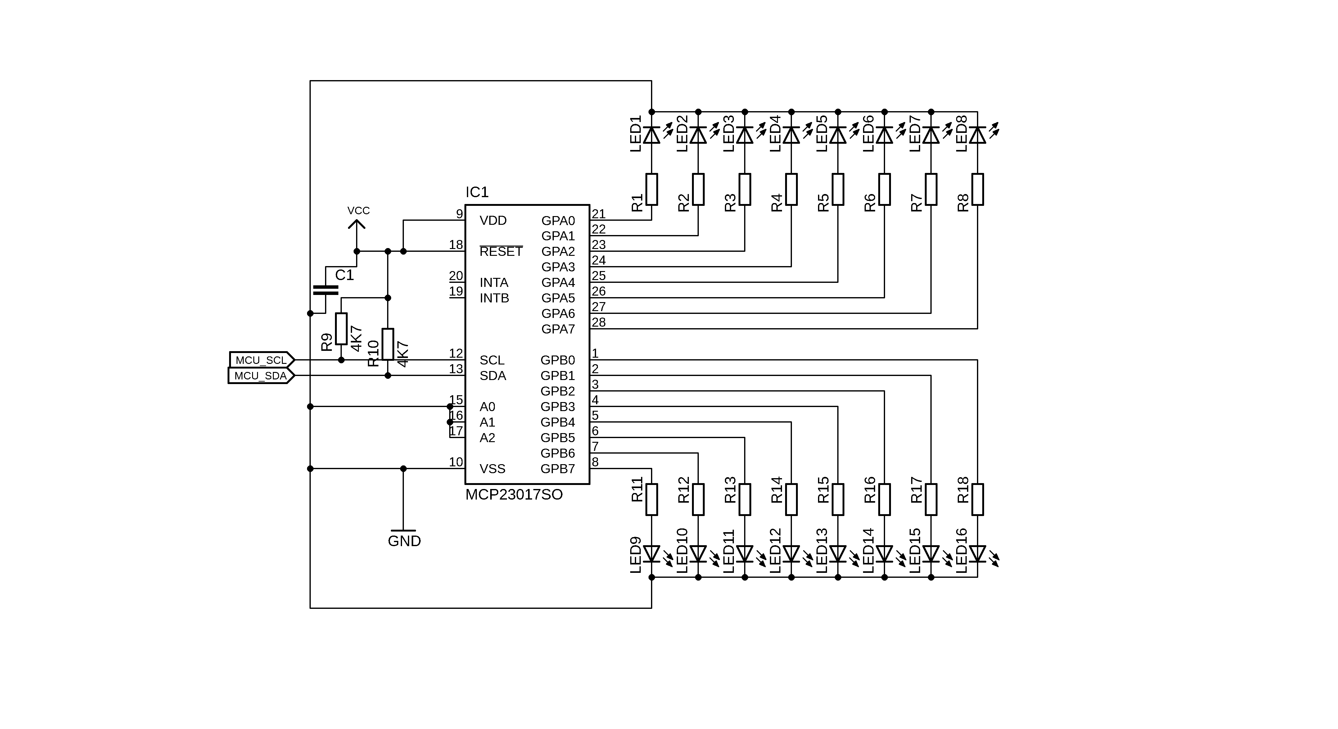

Ein ATMega644PA hängt per I²C bzw. TWI an einem MCP23017 Port-Expander.
An dem MCP hängen an jedem Ausgang jeweils eine LED samt Widerstand. Der
MCP ist wie im Anhang dargestellt verschaltet.

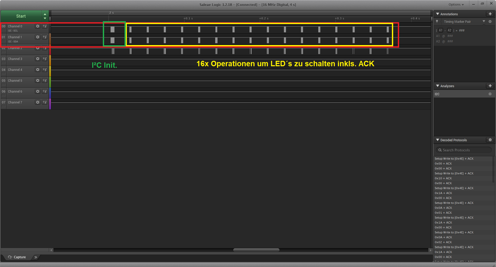

Für den Fall, dass der ATMega mit Spannung versorgt ist, aber noch nicht
resettet ist, habe ich mal einen LogicAnalyzer angeschlossen und die
Kommunikation auf dem I²C Bus mitgeschnitten, die aussieht wie sie soll
(s. Anhang).
Ich dachte erst an ein Timingproblem hinsichtlich des Inits. am MCP und
habe noch ein 500ms Delay spendiert, bevor der ATMega den MCP
initialisiert per I²C.

Schließ den RESET-Pin des 23017 mal an einen µC-Pin an und mach beim
Programmstart einen Reset. Oder mach ein R/C-Glied dran, was den
RESET-Pin beim Einschalten verzögert auf HIGH gehen lässt. Hast du die
Anstiegsgeschwindigkeit von Vcc beim Einschalten, die laut Datenblatt
mindestens gefordert ist?

Das Port-Expander wird in Deiner Schaltung nicht resettet. Lösung siehe
Jochen.

Zum reseten vom IC empfehle ich entweder die Resetleitung mit auf die
Resetleitung vom µC zu legen. Oder einen manuellen Resettaster an den IC
zu klemmen. Je nachdem wie deinen Code testen möchtest. Der
Abblockkondensator ist hoffentlich kein großer Elko sondern ein Keramik
mit 100nF oder etwas mehr.
