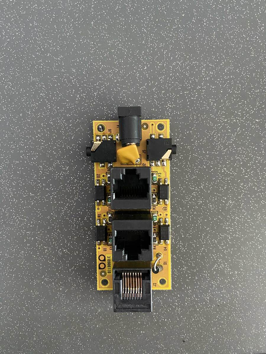

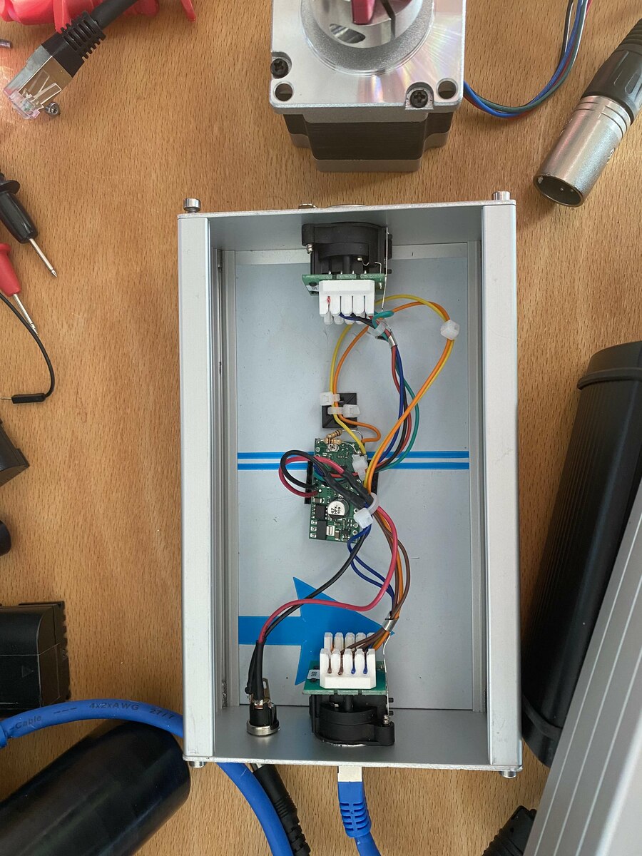

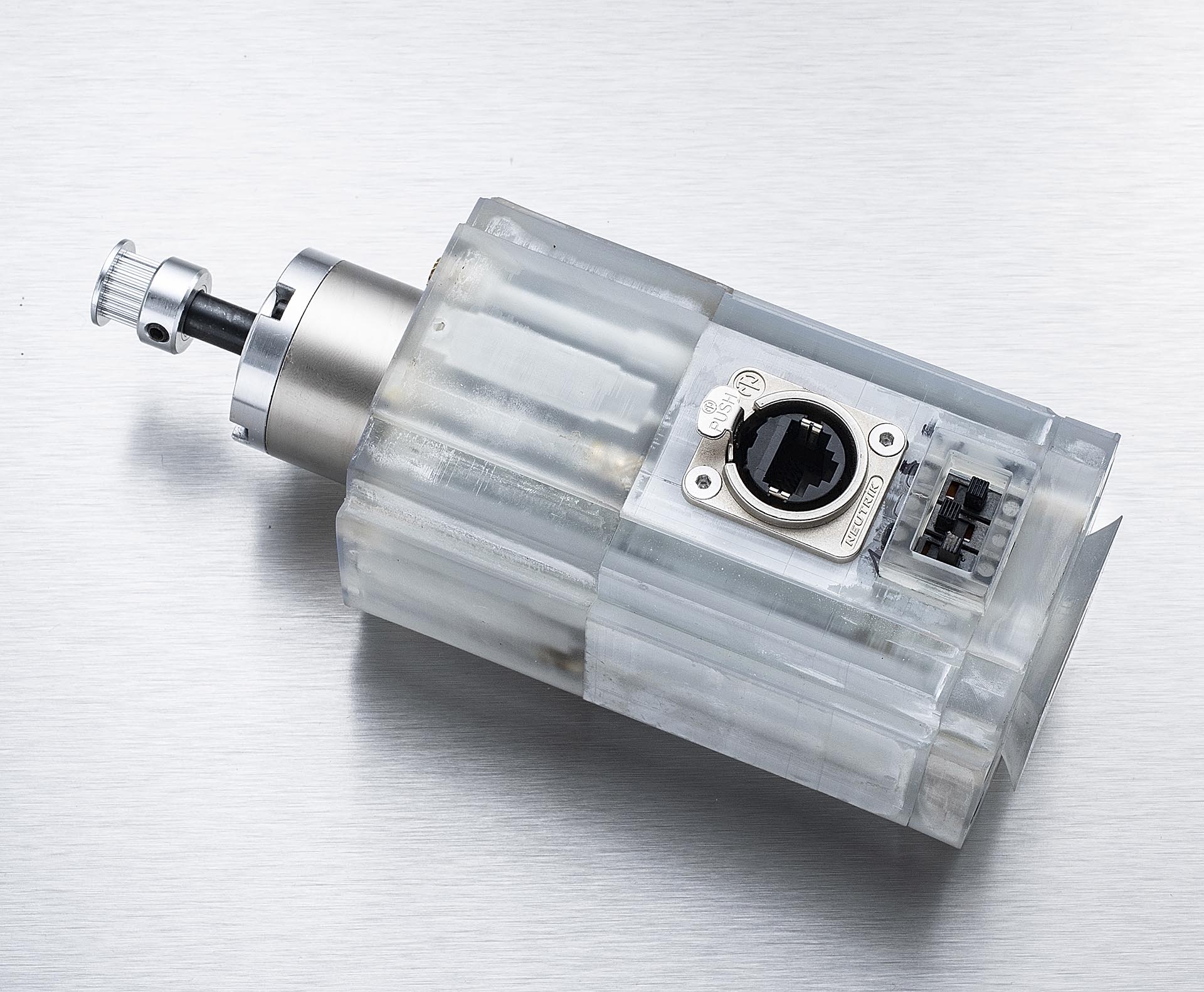

Ich habe einen Controller, mit dem man via Tablet Kamerafahrten auf
einem Slider realisieren kann. Weil die herstellerseitig verfügbaren
Antriebe nicht immer geeignet sind, habe ich mir dazu von einem
Elektroniker 2 Boxen bauen lassen, die den Anschluss eigener
Schrittmotoren erlauben.

2. Eine Information des Elektronikers der unsere Boxen gebaut hat, (am
Anfang hat erstmal gar nichts funktioniert):
".. dass die Ditogear Anschlüsse für Takt und Richtung als „floating
pins"ausgeführt sind, und im Treiber auf einen definierten Zustand
gezogen werden müssen. Dies haben wir jetzt durch einlöten von ein paar
Widerständen hergestellt."

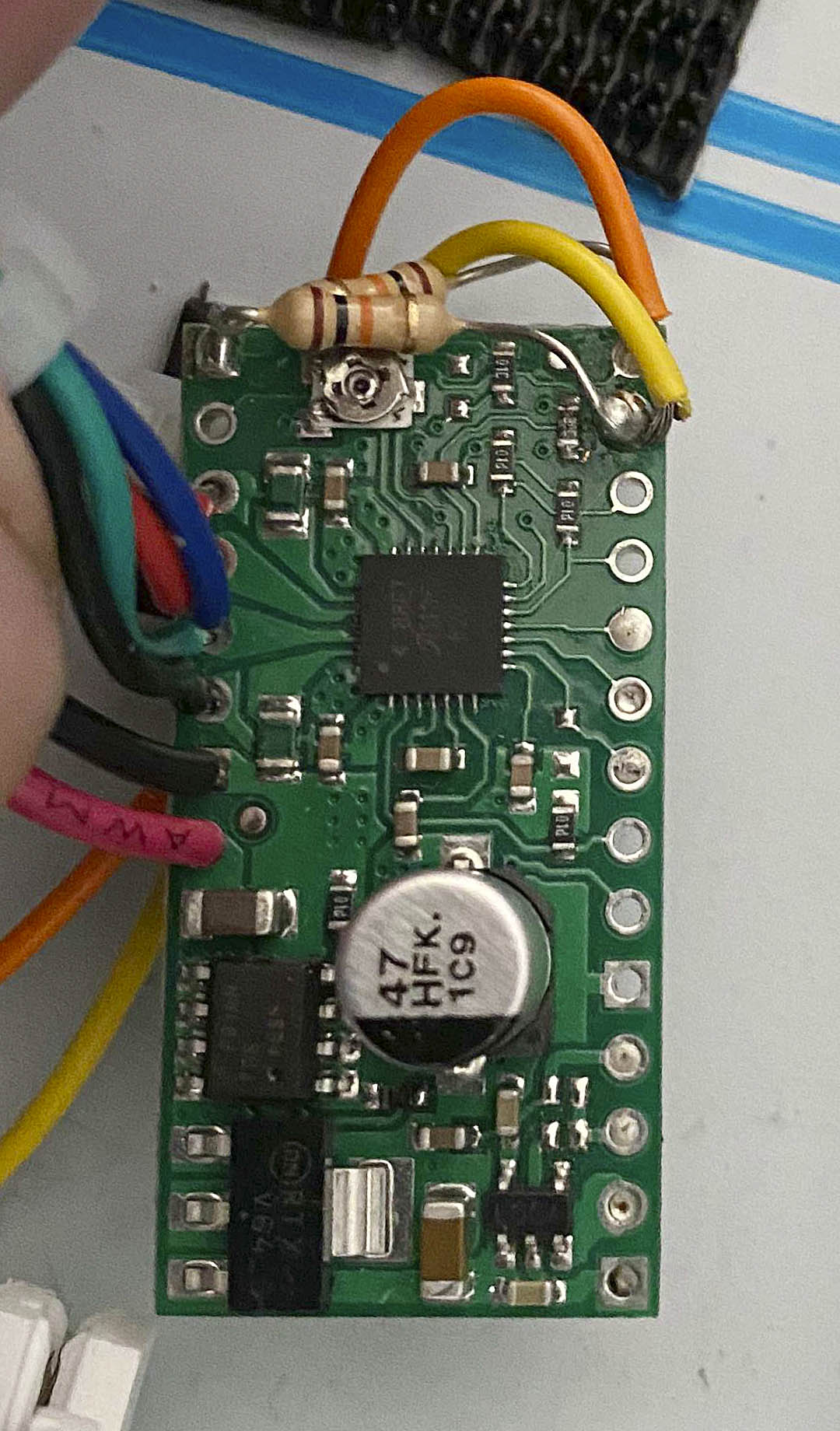

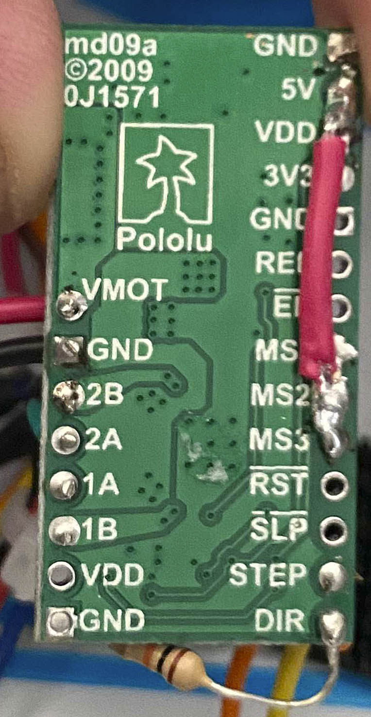

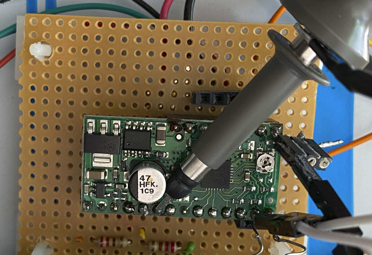

Verbaut wurde ein Pololu md09a , Step und Dir wurden mit 2 Widerständen
(10KO; braun,schwarz,orange,gold) mit GND verbunden.

So ein riesiges Gehäuse, teure XLR-Stecker und dann einen
Spielzeug-Treiber für den Schrittmotor eingebaut. Der wird
wahrscheinlich nicht lange halten, weil er für den Motor
unterdimensioniert ist.

Nein, habe ich nicht. Stromregelung hat schon der alte L297/L298 vor 30
Jahren gemacht. Die Verlustleistung in modernen Treibern ist zwar
deutlich geringer geworden, Supraleiter sind da aber auch nicht drinn.
Die ICs haben in der Regel ein Thermal Pad und werden über eine
ausreichend große Kupferfläche auf der Leiterplatte gekühlt, schau mal
in ein entsprechendes Datenblatt. Das klappt aber bei diesem Teil
mangels Fläche nicht.
Außerdem sollte man auf einen größeren Elko nicht verzichten. Je größer
der Motor und je höher die Versorgungsspannung, um so größer sollte der
Elko bemessen werden. Sonst raucht der Treiber wegen Überspannung ab,
falls der Motor mal aussteigt.

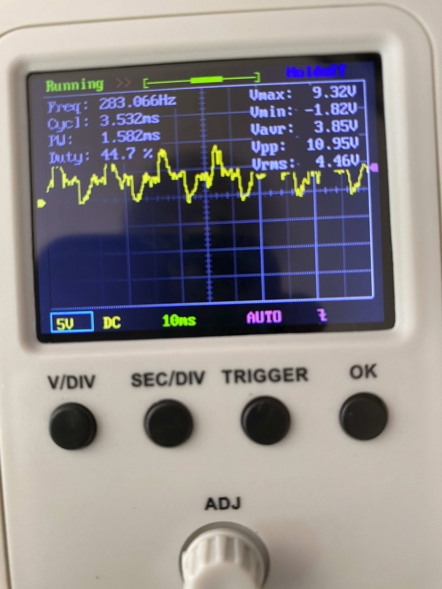

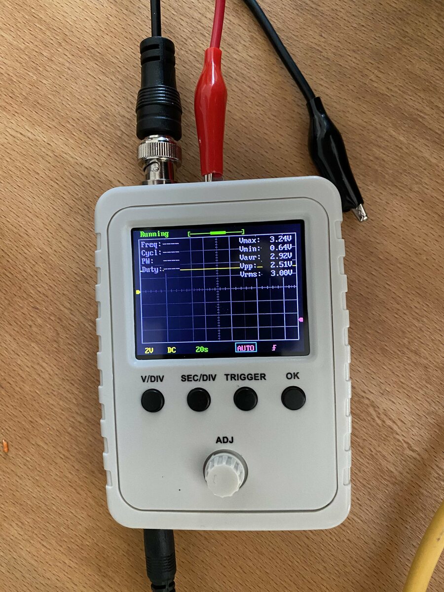

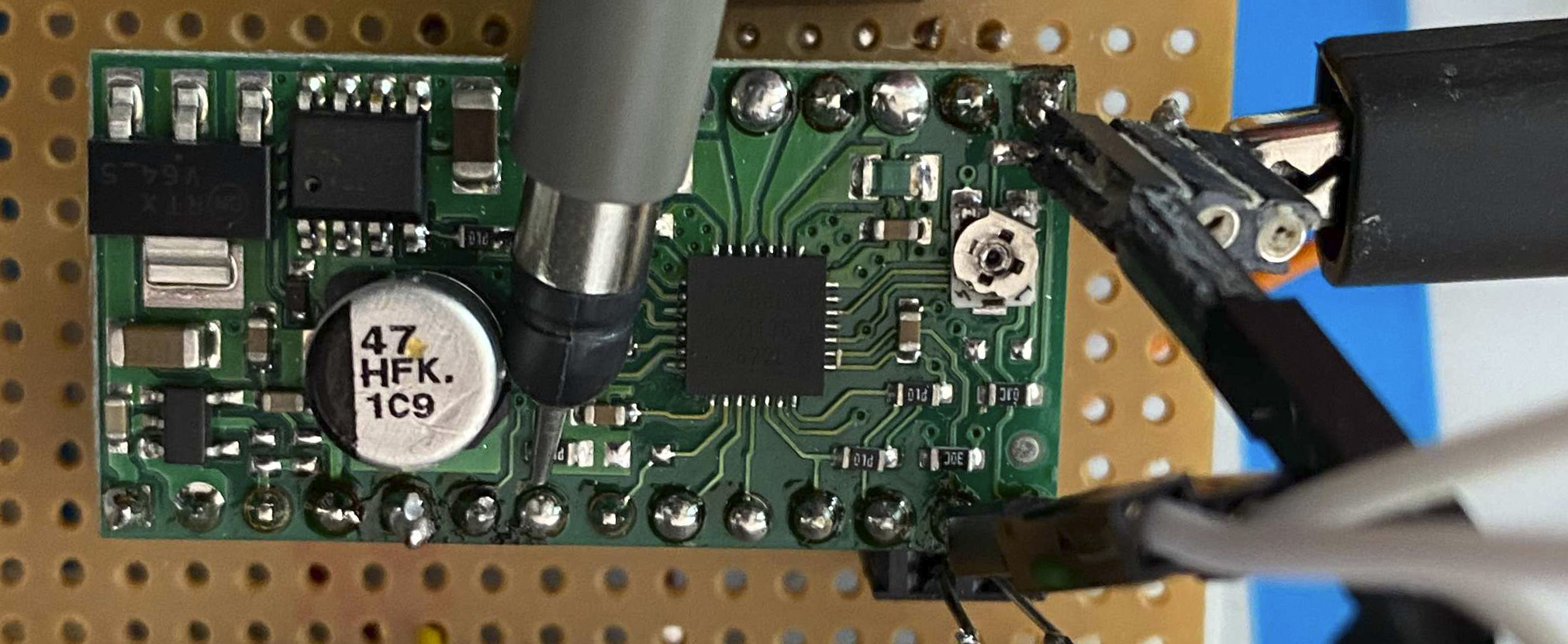

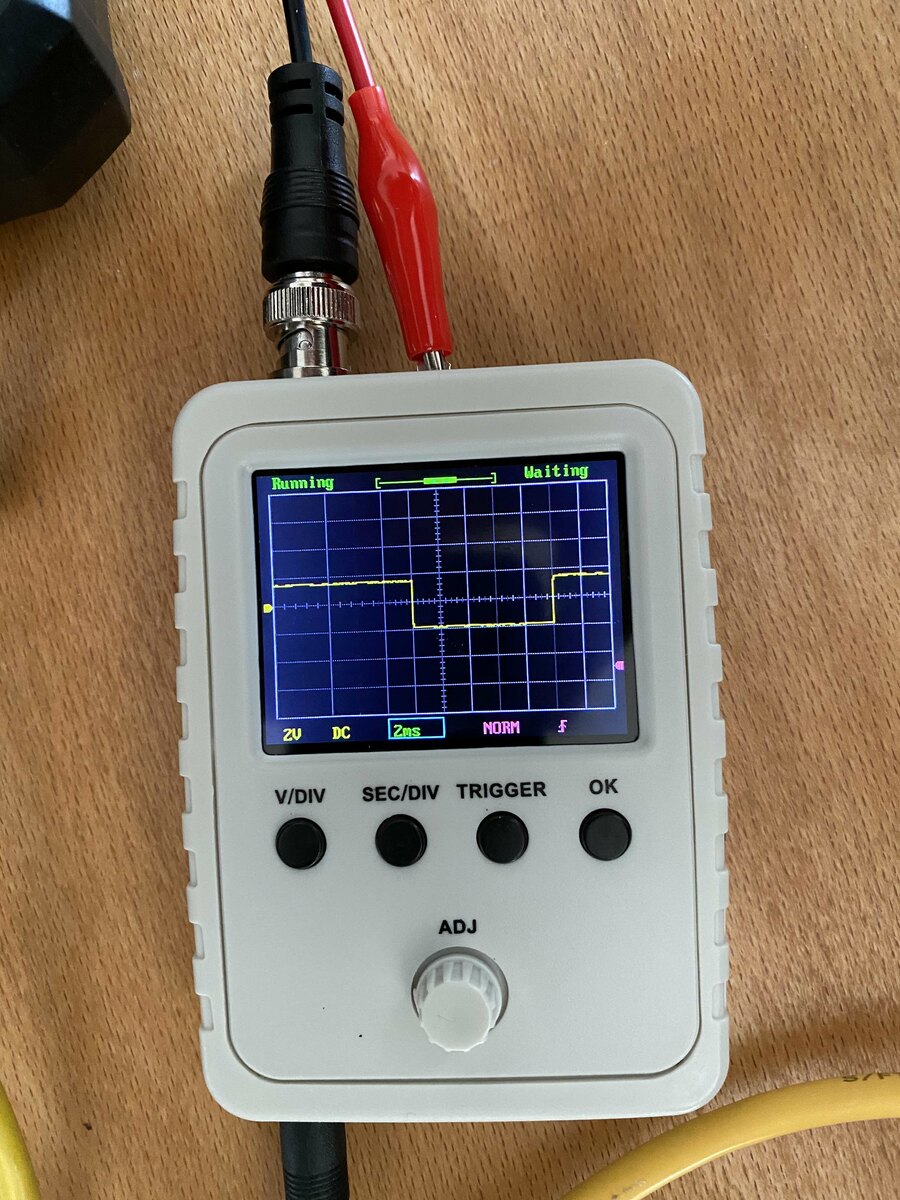

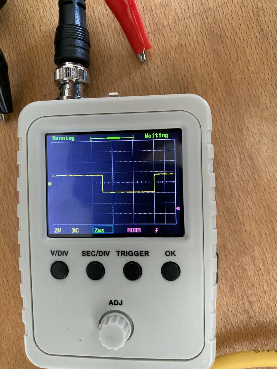

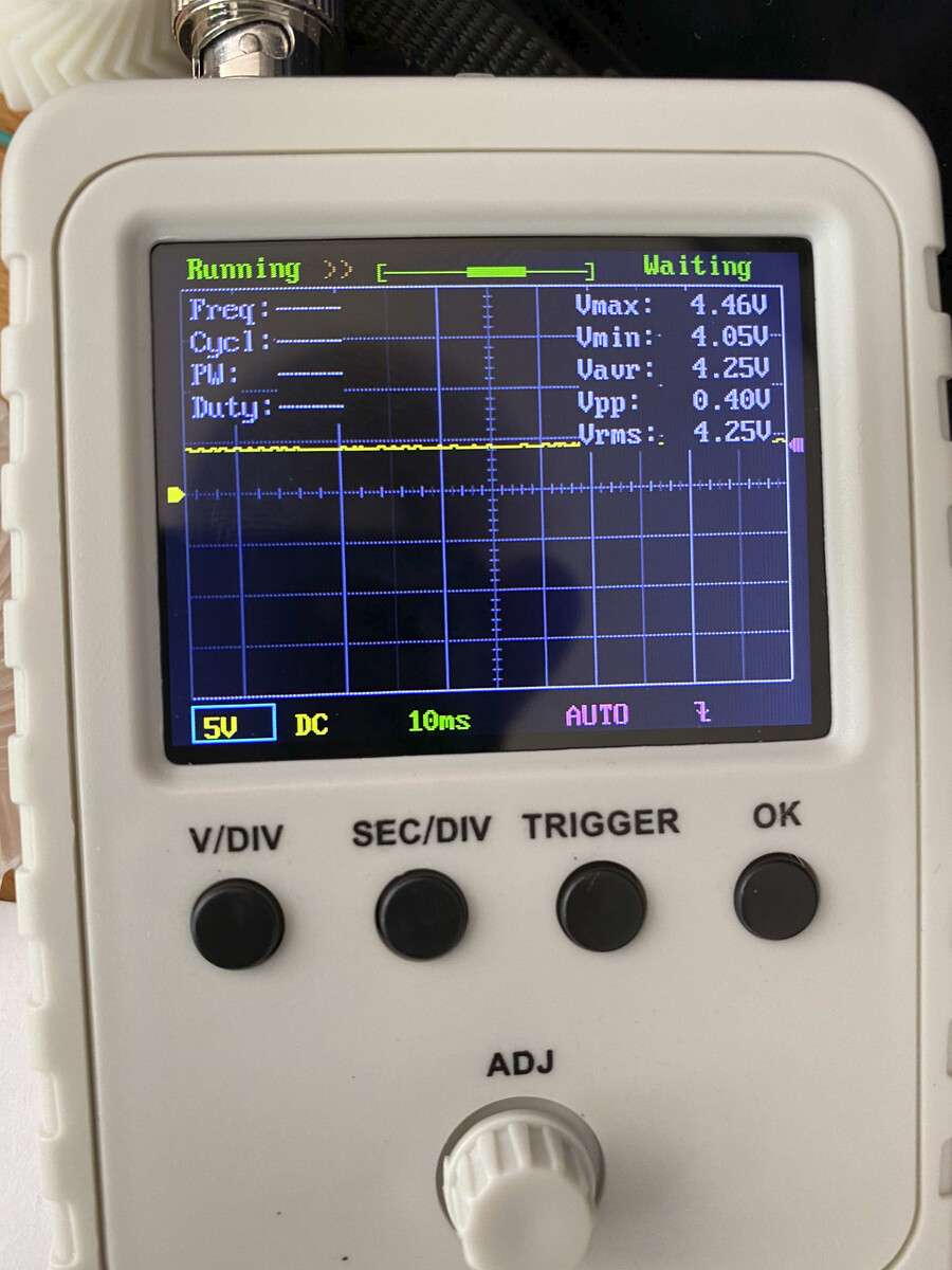

Christian E. schrieb:
> die Pulse ... das könnte ein Ansatz sein.
Ich würde mir diese Impulse mal mit dem Oszilloskop ansehen. Da sieht
man sofort, was der Controller ausgibt.
von Christian E. (Firma: Echt Eppelt Visuelle Kommunika) (christian_ep)
Habe ich leider nicht - wie würde ich damit erkennen was der Controller
ausgibt?
von NichtWichtig (Gast)
Ich würde da mal ein Meßgerät anklemmen und die Pulse für den
Motortreiber bewerten.
Ein prima Meßgerät wäre ein Counter welche die Zeit der Takte mißt und
darstellen kann.

von Wolfgang (Gast)
> ausgibt?
Indem du das Oszi passend einstellst und dann auf den Bildschirm guckst
scnr

von Timo N. (tnn85)
Hast du zusätzlich zu den selbst gebauten Antrieben auch einen Antrieb
vom Hersteller zur Verfügung?
Wie kann man sich die "manuelle" Ansteuerung vorstellen? Geht die auch
über die App (Schieberegler) oder wie erfolgt diese?
Der Treiberchip für die Schrittmotoren ist für einen 2,8A Schrittmotor
im Dauereinsatz ohne Kühlkörper und aktive Kühlung unterdimensioniert.
Das es im manuellen Modus klappt, ist dann eigentlich eher schon Glück.
Die Fehlerursache für dein Problem muss es aber trotzdem nicht sein.
Die niedrige Versorgungsspannung VMM für den Schrittmotor von 12V ist
zumindest bei höheren Geschwindigkeitsprofilen ein Problem. Du sagst
aber, dass es im manuellen Modus möglich ist, auch höhere
Geschwindigkeiten zu fahren? Hm..
Wie wurden denn die Mikroschritte am Treiber konfiguriert?
Laut Pololu haben deine Treiber für die Mikroschritt-Pins 100kOhm
Pull-Down Widerstände auf der Platine verbaut. Das bedeutet
Full-Step-Mode, wenn das nicht von euch geändert wurde. Ich sehe keine
Kabel oder Widerstände auf der Platine angelötet, die das ändern.  Ist
das vom Hersteller DitoGear wirklich so gewollt?
Ich habe folgenden Verdacht: Bei der manuellen Ansteuerung gibst du
unabsichtlich relativ moderate Geschwindigkeiten vor, weshalb er deiner
Ansteuerung noch folgen kann.
Bei der programmierten Ansteuerung geht der DitoGear Controller davon
aus, dass bei z.b. 200 Clks eine Umdrehung des Schrittmotors stattfindet
(Full-Step Mode), sondern für eine Umdrehung viel mehr Impulse gesendet
werden müssen. Das resultiert aber beim falsch konfigurierten
Schrittmotortreiber im Stall, da der Schrittmotor zu schnell angesteuert
wird.
Hi, hat mir weitergeholfen, auch wenn ich das Problem nicht gelöst
bekommen habe.
Habe mir ein Osziloskop besorgt, ein ganz einfaches Billigteil.
Die Kurve sieht bei Step und Dir eher aus wie der Schattenriss des
Kölner Doms ;-). (Habe die Messspitze auf den jeweiligen Port gehalten
und sonst nichts angekabelt). Das Bild ist identisch dem, was meine
Easydriver an einem Arduino ausgeben - nur ist hier der Ausschlag höher
(hier laufen auch alle Motoren schön rund).
Die Messerei war jetzt nicht ganz umsonst, mir ist aufgefallen, das
irrwitzige Verhalten beginnt erst nach ca. 2min Betrieb. Dann ist der
Pololu auch verdammt heiss. Und es passiert noch etwas: wenn ich die
Messspitze an step taste, dann ruckelt der Motor schon von selber -
mache ich das während eines Programmablaufs, dann spinnt er hin und her.
Versuchsweise habe ich auch den easydriver angeschlossen - ohne die
beiden Widerstände von Dir und Step auf GND - der Motor blockiert dann
zwar, aber er dreht sich nicht.
Ich könnte das Zeug an die Wand klatschen - Entweder hat die Steuerung
einen Schuss ( das will ich, obwohl die DC Motoren super laufen nicht
mehr gänzlich ausschliessen) oder die Art und Weise, wie die Treiber
angeschlossen sind, ist falsch. Die Software erkennt, wenn ein Treiber
angeschlossen ist - warum da aber je 2 Kabel VCC und GND angeschlossen
sind(direkt am Netzteil) ist mir nicht klar. Es geht auch mit einem
Kabelpaar - hab´s probiert.
Grüsse Christian
von Uwe (Gast)
ömmm kannes sein das an das eine Paar ein dicker Kondensator gehört? So
2200µ uns so kurz wie möglich ?
Also das 1. was mir auf deinen Bildern auffiel, da sind 47µ drinn - ist
das alles? 10K um offene Eingäng bei 5V (oder gar nur 3,3V) abzufangen -
sehr gewagt. Versuche es mal mit 470R bis 1K. Die Masseführung zwischen
Signal und Leistung muss absolut getrennt sein.
>mir ist aufgefallen, das irrwitzige Verhalten beginnt erst nach ca. 2min
>Betrieb. Dann ist der Pololu auch verdammt heiss.
Nicht gut, ist das auch bei händischem Fahren so? Wenn ja vermutlich
Strom zu hoch oder "Selbsterregung" durch Fehlimpulse(10K)
Es über Ferndiagnose ohne Unterlagen festzustellen ist wirklich fast
unmöglich.
Trotzdem viel Erfolg, Uwe
von Wolfgang (Gast)
Die Masse solltest du schon auch noch anschließen. Ein Oszilloskop misst
Spannungen und eine Spannung ist die Potentialdifferenz zwischen zwei
Punkten.
Sorry, ich habe von dem allen keine Ahnung, aber den Ehrgeiz ;-)
Halte ich nur den Taster auf Step und Dir dann habe ich in den
Stellungen Ac und Dc eine Anzeige auf dem Oszilloskop. Auf GND keine.
Schliesse ich das schwarze Kabel auf GND an dem Pololu - dann habe ich
gar keine Anzeige.
Ich gestehe ich habe da null plan und verfahre nach dem Motto Versuch
macht kluch.
Gruss Christian

von m.n. (Gast)
Das hättest Du gleich sagen sollen.
Der Treiber "wechselt" zwischen den Betriebsarten "normal" und
"Überlast/-temperatur".
Reduziere den Phasenstrom und dann sollte es laufen.

2 schöne Bilder deines Treibers von Vorder und Rückseite könnten
wirklich hilfreich sein. Sind sonst eigentlich noch irgendwelche
Unterlagen zu dem Treiber vorhanden, besorgbar?
Ich traue deinem Treiber jedenfalls nicht über den Weg.
Wie ist der Versuch mit "beide Eingänge hart an GND" ausgegangen?
Viel Erfolg, Uwe
Ja, das ist schon ne´Ecke ;-)
Bilder von dem Treiber habe ich im Anhang.
Die Empfehlung die Step und Dir Eingänge hart auf GND zu verbinden, das
habe ich noch nicht gemacht. Komme erst heute Abend dazu. Der Treiber
ist ein (zwischenzeitlich nicht mehr erhältlich) Pololu md09a.
https://www.pololu.com/product/1183  - das ist die Beschreibung, nach
der hat die Firma die das mir gebaut hat eigentlich alles richtig
gemacht. Die beiden Widerstände, die auf GND gehen kamen später hinzu,
ohne diese beiden Widerstände tat sich erstmal gar nichts. Die hatten
das wohl nicht mit meiner Steuerung getestet. An einem normalen Arduino
lief das nämlich.
Ich löte das heute Abend mal zusammen oder baue es mit einem easydriver
auf einem Steckbrett nach.
Grüsse Christian
Hallo Uwe, wer viel misst, misst bekanntlich Mist ...
Habe das am Donnerstag morgen abgearbeitet und kam zu keinem sinnvoll
erscheinenden Ergebnis. Weil das ein bissle unter Zeitdruck erfolgte,
habe ich es am Samstag noch einmal versucht. Jeweils mit dem original
Pololu Treiber und einmal mit einem EasyDriver:
1. Step/Dir Hard an GND : gar keine Anzeige weder wenn ich das kleine
Oszi auf GND/AC/oder DC stelle.
2. wenn ich den Tastkopf nicht auf GND setze dann habe ich eine bei dem
47u an der Seite wo der IC sitzt diese Ausgabe:
Vmax 10.3 Volt Vmin -2.43 -
Freq: 311HZ, Cycl: 3.215ms PW:1.53 ms, Duty 47.5%
auf der anderen Seite:
Vmax 9.32V, Vmin -1.82V
Freq:283 Cycl: 3.52ms PW 1.58ms Duty 44.7%
3. messse ich an REF habe ich
4. REF lässt sich mit dem Poti nicht verändern
5. bei den Widerständen
Vmax 9.3 Vmin -1.2V
Freq : hüpft zwischen 280 und 320hz  Cycl: springt zwischen 3.2 und
3.8ms
PW: zwischen 1.5ms und 1.8ms
Duty: zwischen 46 und 52%
und jetzt das verblüffende: ziehe ich die Spannungsversorgung ab, dann
passiert das Gleiche ... was eigentlich nicht sein sollte, aussser von
der Steuerung selber kommt Strom - was prinzipiell möglich ist, ich habe
einen der Originalmotoren auf Port 1 angeschlossen. Was bedeuten würde,
aus der Steuerung kommt Strom über Port ein auf Port 5 und da wiederrum
wird ein separates Netzteil angeschglossen. Erst wenn das angeschlossen
ist, wird der Treiber erkannt ..
Habe es eben noch einmal getestet, und es scheint jetzt habe ich den
Pololu "erledigt" - wenn der Treiber Strom bekommt, dreht sich der Motor
von selber - ohne dass der Treiber mit der Steuerung verbunden ist.
Schliesse ich ihn an, hält der Motor, dreht sich aber auch nicht mehr.
Ich befürchte, das lässt sich so nicht lösen - entweder hat die
Steuerung einen Schuss oder oder ...
anbei noch ein Bild von dem Modul, das zwischen Steuerung und Original
(DC) Motor geklemmt wird. Die DC Motoren haben auch noch eine Platine
drin.
die 2 senkrechten Rj45 sind Eingänge, der liegende geht zum Motor - es
werden beim Kamerakopf 2 Motoren bewegt. die 2 flachen Nippels links und
rechts vom Stromanschluss sind für die Kamerauslösung.
Irgendwie alles nicht erquicklich ;-)

von Uwe (Gast)
Jaaa, er lebt noch, herzlich willkommen zurück im Leben. ;-)
<1. Step/Dir Hard an GND : gar keine Anzeige weder wenn ich das kleine
<Oszi auf GND/AC/oder DC stelle.
<2. wenn ich den Tastkopf nicht auf GND setze dann habe ich eine bei dem
<47u an der Seite wo der IC sitzt diese Ausgabe:
<Vmax 10.3 Volt Vmin -2.43 -
Du mist Mist!
An deinem Tastkopf sollte ein Draht mit einer Klemme drann sein. Das ist
die Messmasse des Oszis. Ohne die an der Masse deiner Schaltung(Pololu)
zu haben
brauchen wir nicht weitermachen, weil sinnlos.
Da solltest du ja auch nichts messen sondern nur durchführen damit die
Eingänge nicht als Antenne wirken. Das ist dann Part2.
Du solltest eigentlich nur Ub Vref und deren Wirkung (Sense1/2) messen.
Übrigens dein Bild vom "Part2" enthält ja 4 Optokoppler, also
Potentialtrennung. Steht da was von PC817 drauf oder so?
So jetzt du, Neustart und immer mit Masse!(am besten Bild machen)
Viel Erfolg, Uwe
von Timo N. (tnn85)
Für nen Fotografen machst du aber auffallend wenig Bilder von deinen
Oszimessungen :)
Dafür gibt es entweder ne Screenshot-Funktion (über USB) oder zu machst
n Foto mit deinem Handy. Manche Oszis erlauben das auch über Netzwerk
(Ethernet). Welches hast Oszi hast du denn?
Mach doch mal wie Lothar M. oben schon vorgeschlagen hat Messungen des
CLK (auch STEP genannt) Signal und fotografier das.
Wie ist denn nun die mechanische Übersetzung von Motor zu dem Slider?
Wieviel mm bewegt sich der Slider denn, wenn sich der Motor einmal um
seine Achse dreht? Was für ein Slider ist es denn?
Bei solchen Forenfragen hilft es immer ungemein alle Daten zu den
verwendeten Komponenten und Messgeräten übersichtlich aufzulisten, wenn
die bekannt sind. Ansonsten Hinweis unbekannt.
Oszi: Hersteller + Typ
Schrittmotortreiber: Hersteller + Typ
Schrittmotor: Hersteller + Typ
Slider: Hersteller + Typ + weitere techn. Daten wie Maße/Übersetzung
Ich nehme ohne genauere Angaben von dir erstmal an, dass die mechanische
Übersetzung 1:24 ist (24 * 15° = 360°). Wenn sich die Motorwelle also 1
mal dreht, wird dein Slider um 150mm bewegt. Bei 3200 Mikrosteps (sieht
man auf dem Bild oben, dass der Pololu md09a so konfiguriert wurde),
hättest du dann ne Auflösung von 150mm/3200 = 0,046875mm
Damit würde ich dann in dein Programm gehen und mal ne Kamerafahrt
programmieren, die nur so 10 Steps in eine und dann 10 Steps in die
andere Richtung fährt. Also 0,46mm hin und zurück.
Oszi an CLK vom Controller hängen und auf Rising Edge (steigende Flanke)
Single Shot triggern. Masseklemme natürlich an GND.
Wenn wir dann sehen, dass der Controller stink normales CLK/DIR für
Standalone-Schrittmotorentreiber ausgibt, dann ist ein anderer Treiber
fällig.
Hi Uwe, das ist ja das bescheuerte - ich habe diese Klemme an GND
angebracht.
Das Oszi (steht auf GND) zeigt dann "waiting" an - trenne ich die Klemme
von GND, zeigt es auch nichts an. Erst wenn ich das Oszi auf AC oder DC
stelle, dann meldet es "getriggert".
Messkopf falsch ist nur ein Demo, da ich nur 2 Hände habe, gemessen habe
ich an REF, an allen Widerständen - exakt immer das gleiche Bild.
Sage jetzt bitte nicht das ist die UB am 47µ, da kannste dein Netzteil
in die Tonne legen oder dein Steckverbinder ist kompletter Müll.
<Die Schrift auf den Opto Kupplern: L1501  817D W
Oha, also doch PC817, nicht gerade sehr schnell. Das wird aber Part2.
Für mich ist jedenfalls erstmal wichtig das der Pololu noch geht und tut
was er soll ohne abzukochen. Hintergrund: wenn Vbb unter 8V geht ist
Reset angesagt.
<Netzteil liefert 12V/5A
da sind 8V nicht weit weg.
So Christian jetzt wird ordentlich gemessen(Bilder helfen oft).
Normalerweise dauer sowas 10min dann ist alles klar.
viel Erfolg Uwe
Ich vermute, ich habe mich bekauft - ich habe gestern Abend noch mal
gemessen, weil es mir spanisch vorkam, dass, egal wo ich gemessen habe,
eigentlich fast immer ein vergleichbares Ergebnis hatte - habe dann noch
mal bei Null angefangen und am Gerätle direkt gemessen ... Bilder anbei.
Mal tut es, dann habe ich eine eckige Welle, mal tut es nicht.
Reproduzierbar ist es nicht, am Messkopf kann es nicht liegen, ich habe
2 Stück.
Ich habe gestern Abend bereits ein anderes bestellt, soll Donnerstag
kommen.
Dann zeigt sich gleich, ob ich der DAU bin oder schlicht chancenlos weil
Technik nicht tut. ;-)

von Stefan F. (Gast)
Dein Trigger Pegel (pinker Pfeil) liegt weit unterhalb des Signals.
Deswegen triggert es nicht. Das scheint dir wohl auch die Anzeige
"waiting" sagen zu wollen.
Drehe das mal weiter hoch ungefähr auf Höhe der Grundlinie.
Weißt du wie ein Trigger funktioniert?
NORM mit einer ansteigenden Stufe: Das Oszilloskop wartet darauf, dass
das Signal von unterhalb der eingestellten Schwelle auf einen Wert
darüber ansteigt. Was danach passiert, wird auf dem Display angezeigt.
NORM mit einer fallenden Stufe: Das Oszilloskop wartet darauf, dass das
Signal von oberhalb der eingestellten Schwelle auf einen Wert darunter
fällt. Was danach passiert, wird auf dem Display angezeigt.
Heißt auch: Solange die Triggerbedingung nicht erfüllt ist, ist das Bild
eingefroren.
AUTO: Wenn für eine gewisse Zeit kein Trigger ausgelöst wird, dann
stellt das Gerät in gewissen Intervallen einfach das Signal dar, was
gerade anliegt. Das ist der Modus, den du jetzt brauchst, um das
unbekannte Signal anzuzeigen.

Dieses kleine Oszilloskop hat doch einen Testausgang.
Damit findest du heraus ob es grundlegend funktioniert.
Und damit kannst du dich grundlegend mit der Triggerfunktion des Gerätes
vertraut machen.
Als allererstes sollten wir Christian mal soweit bringen, dass er mit
Hilfe des Testausgangs ein sauber getriggertes Rechtecksignal zu sehen
bekommt.

eueueu, die Blase wird ja immer grösser. Ja wenn das Oszi schon Mist
zeigt und der To nicht sattelfest ist...hmmmm.
Christian, wenn du uns Bilder zeigst bitte immer dazusagen/schreiben was
wir da sehen! Ich sehe da immer DC 2V und der Kursor ist in der Mitte.
Du kannst also max  +/-8 V darstellen. Für deine Eingänge wäre das ok,
besser 1V. Für Ub sollten es aber 5V sein.

von Timo N. (tnn85)
Stefan ⛄ F. schrieb:
> Und wie es scheint, hat sein Gerät irgendwo einen Wackelkontakt oder er
> kann es nicht bedienen. Wartet mal ab, er hat ja schon ein neues
> bestellt. Dann werden wir es erfahren.
Alles bisher deutet darauf hin, dass er es (noch) nicht bedienen kann.
Ich gehe im Gegensatz zu manchem anderen Forumuser hier optimistisch
davon aus, dass er es irgendwann weiß und demotiviere andere nicht
gleich (so wie z.b. Cyberlord)
Ich kenne das Gerät zwar nicht, aber die Anzeige "waiting" und die ganze
Fehlerbeschreibung über das Oszi deutet darauf hin, dass es nicht
triggert.
Beim CLK-Signal macht es aber auch nicht wirklich sinn im "Normal" oder
"Auto" Mode zu triggern, da die Pulse sich je nach programmierter
Bewegung nicht lange wiederholen. Es ist kein periodisches Signal.
Deswegen meine Anweisung mit dem Single Shot Capture. Ich gehe davon
aus, dass das CLK-Signal von der Steuerung entweder 5V oder 3,3V Pegel
hat und deswegen der Vorschlag mit 2,5V Triggerbedingung.
Das neue Gerät wird er genauso wenig oder noch schlechter bedienen
können als das alte.
Was Cyberlord hier schreibt muss ich leider ignorieren, auch wenn ich
mir Meinungen von Leuten in Ruhe anhöre, denen ich nicht zustimme.
Cyberlord liefert leider keinerlei Argument, warum das Oszi für diese
Aufgabe nicht ausreicht. Wenn er wenigstens gesagt hätte, dass die
Bandbreite nicht ausreicht, dann hätte man darüber diskutieren können.
Joachim B hat gezeigt, dass das Oszi, dass er jetzt hat, zumindest
Rechtecksignale im Frequenzbereich <1khz anzeigen kann (sogar ohne
richtigen Tastkopf). Damit kann man arbeiten.
Oben kam schon von Steffen ein guter Hinweis einfach mal das 1khz
Testsignal des Oszis zu verwenden und darauf zu triggern. Damit hätte
Christian sich vertraut machen können.

von Christian (Gast)
Hi zusammen, das mit dem Testsignal habe ich gemacht, gleich zu Anfang
und gestern natürlich nochmal - mal bekomme ich eine Anzeige, eben die
1KHz , mal nicht und bisweilen bleibt sie stehen, obwohl kein Hold
gedrückt worde und triggert weiter, ohne Messkopf.
Wie gesagt, Donnerstag soll das neue Gerät kommen, wenn es dann immer
noch so ist, bestreue ich mein nacktes Haupt mit Asche 😀
Viel Asche 😀😀😀😀
Was den Motor angeht, als ich den beschafft habe, wusste ich nicht was
der Kasten hergibt , ich habe aber auch einen kleinen Nanotec mit 0,8A -
der lief noch schlechter... . Dagegen lief der Dicke wie eine eins
(fast)
Ich melde mich wenn ich das Gerät da habe - schönen Abend zusammen -
Grüße Christian
von Steffen (Gast)
Welchen Triggermodus hast du verwendet als du mi dem Testsignal gespielt
hast?
Welchen Triggerpegel hast du eingestellt?
Probier mal Folgendes:
Triggermodus: Normal oder Auto
Triggerpegel: 2Volt
Flanke: steigend oder fallend (das ist hier egal)
Timebase: 0.5ms/div
Sensitivity: 1V/div
Kopplung Messkanal: DC
Dann klemmst die rote Klemme an den Testausgang, schwarz lässt offen.

Wie gesagt es geht ja um sinnvolle Beschleunigungsrampen für die zu
beschleunigende Masse und Drehmoment des Motors. Aber auch genügend
Spannung für die zu erreichende Maximalgeschwindigkeit im Strom Chopper
betrieb.
Oszillogramm des Step Ausgangs beim Starten der Bewegung ist notwendig
für die Diagnose. Sowie mal das Typenschild der Motore und des

Die fragliche Steuerung habe ich durch einen anderen Hersteller ersetzt.
Ist nicht ganz so transportabel, aber was an Signalen rauskommt, sieht
dafür so aus, wie es sein soll.
Auch wenn die Zeit knapp und die Kasse Dank Corona eher leicht war bin
ich doch ein Stückchen weitergekommen. An der neuen Steuerung hängen
jetzt Motoren (Step und DC) die das können, was ich brauche: extreme
Langsamkeit, sanfte Rampen. Manches, wie die Verkabelung per RJ45, ist
noch nicht ganz so, wie ich es mir vorstelle, aber ich bin
zuversichtlich das auch noch verbessern zu können. Anbei ein Bild von
einem Schrittmotor, den ich an jedem Stativ, egal in welchem Winkel
befestigen kann und über die Dip- schalter in seinem Lauf an die
jeweilige Anforderung anpassbar ist.
