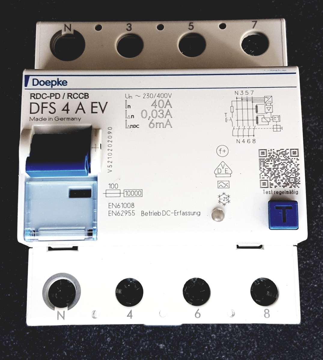

Skyper schrieb: > andere Möglichkeiten wird es nicht geben! Doch! Man muss in so einem Fall einen allstromsensitiven Typ B RCD nehmen der bereits bei einem Fehlergleichstrom von 6mA DC auslöst, damit ein möglicher davorgeschalteter Typ A RCD nicht blind wird! Zum Beispiel Doeppke DFS 4 A EV. Der wird auch gerne in der streng geregelten Elektromobilität eingesetzt.

Bild vergessen gehabt.
Stromberg B. schrieb: > Zum Beispiel Doeppke DFS 4 A EV. Der wird auch gerne in der streng > geregelten Elektromobilität eingesetzt. Lt. dem o.g. Link muss allerdings der Bemessungsdifferenzstrom 1/3 sein. D.h. vorgeschaltet 30mA -> max 10 mA. Deiner hat auch 30 mA, ist also damit nicht zulässig. Lt. Datenblatt vom FU macht er 6 mA Fehlerstrom. Es wäre also möglich, einen 10mA davor zu setzen. Hier wären Normen interessant. Da es bei der Nicht-Auslösung von diesen Geräten um etwaige Personenschäden geht, muss das natürlich Schwarz auf Weiß her :-)
#6593951

Die mit 6mA sind keine Typ B, sondern Typ A EV.
