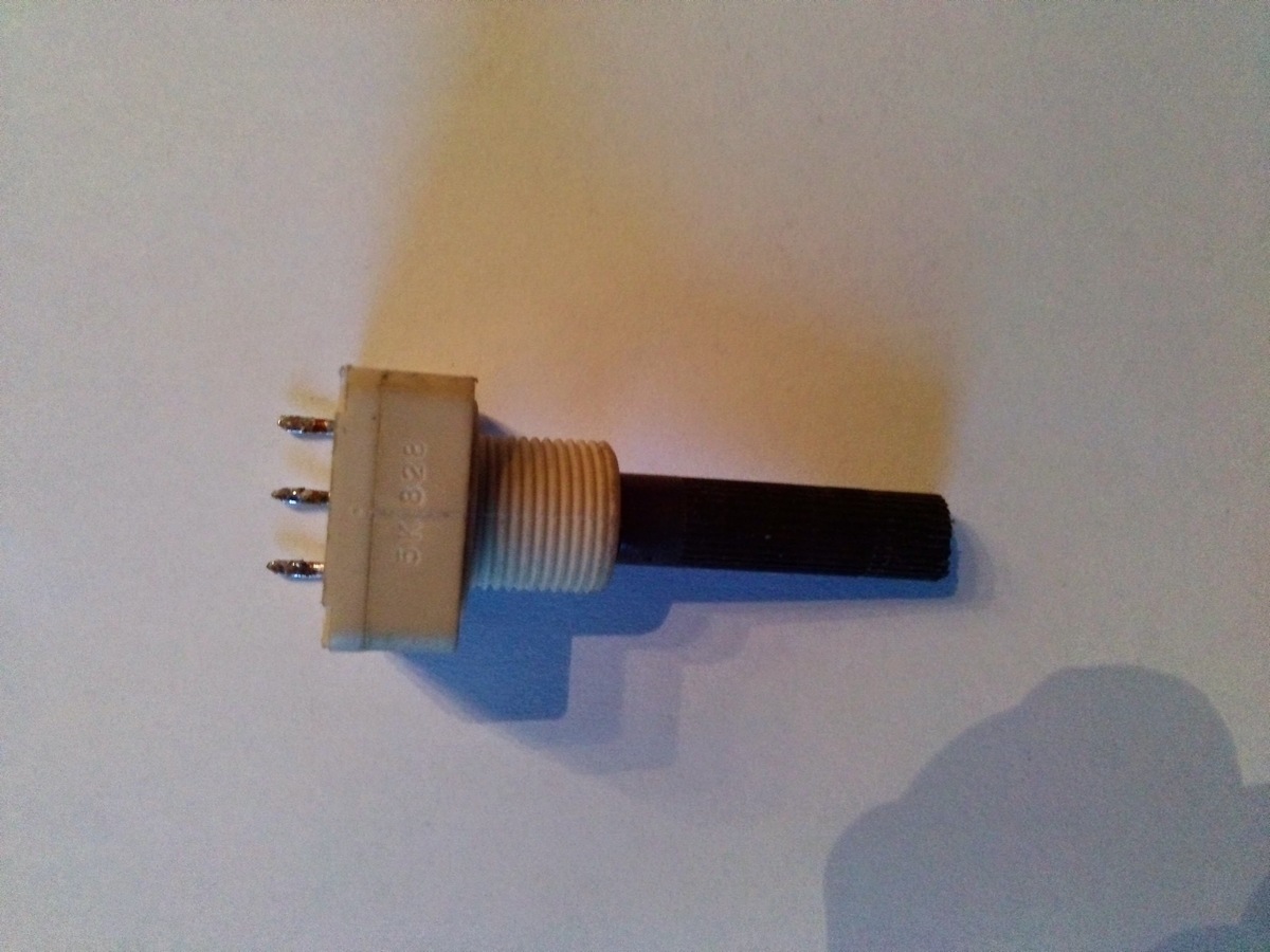

Ich hoffe mir kann bei Euch geholfen werden.
Ich habe ein Labornetztteil der Fa. E/A.
Leider hat der Current-Regler eine Wackelkontakt.
verbaut ist ein Piher-Poti mit der Bezeichnung 5K 828.
Habe von der Bauform identische Potis von Piher mit 5kOhm im Netz
gefunden, aber anscheinend gibt es da Unterschiede. Bei dem Netzteil
handelt es sich um das Modell EA-PS 2326 32V/6A.
Was muss ich da beachten beim Kauf?
Gruss und danke im vorraus.
Stephan
#6594073
Runde Potis dieser Bauform gibt es mit metrischem oder imperialem
Gewinde, letzteres mit MIL-Nummer. Gehäuse Plastik oder Metall.
Die Widerstandsschicht kann Cermet sein, oder auch gewöhnliche Kohle.
Vishay/Draloric hat noch Metalltypen in Cermet und mit M7*0,75 Gewinde,
Familie D13. Distrelec und Rutronik haben die im Programm, dort gibt es
auch Datenblätter.
https://cdn-reichelt.de/documents/datenblatt/B400/TCD13_DAT_E_D.pdf
Die gibt es mit beiden Gewinden, die letzte Zeichnung hat 1/4-32NEF und
MIL-Nummer. Ausserdem 3,2mm und 4mm-Achsen.
Wir hatten in alten Geräten seit vielen Jahren diese Bauform von Ruf
benutzt, und ich musste Ersatztypen suchen. Dummerweise war zur
Befestigung in die Frontplatte ein M7*0,75 Gewinde gebohrt, sodass
andere Bauformen nicht passten.
