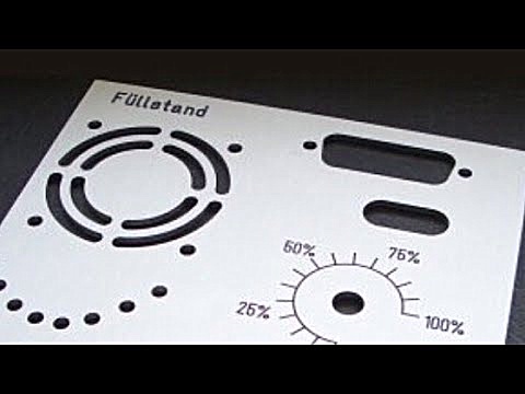

Ich liebäugel mit einer cnc 3018 pro oder 2418. Mein Projektziel sind 32
kleine Frontplatten im Api500 Format (13x4cm). Mit gefrästen
Durchbrüchen für Regler, Schalter und  Anschlüssen.

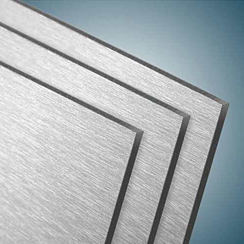

Aus Alu-Verbundplatten. Alu Dibont genannt (0,1 mm starke Schicht
Aluminium auf 2mm Polyethylen) Siehe Beispielfotos. Lässt sich gut
bearbeiten...
Ich will die Frontplatten mit der Fräse beschriften. Mit einem
Verfahren, welches ich mir ausgedacht habe:
Die fertig gefrästen Frontplatten werden zunächst mit einer Schicht
versehen. Einer Klebefolie, Mylarfolie oder vielleicht einfaches Krepp
Malerband. Aus dieser Schicht  werden die Buchstaben oberflächlich frei
gefräst (oder sagen wir besser graviert). Danach wird die Platte
sorgfältig weiß lackiert. Nach Entfernung der Folie sollten weiße, im
besten Fall gestochen scharfe Buchstaben und Symbole übrig bleiben.
Könnte das so klappen mit der Beschriftung? Vielleicht das freischneiden
besser mit Schleppmesser oder Laser? Mir ist klar, dass ich einige Zeit
und Versuche brauche bis die ganze  Sache rund läuft...
Danke schonmal :)

Es gibt laminiertes Material mit Alu oder Kunststoff in mehreren
Schichten, z.B. das hier:
https://www.sorotec.de/shop/Werkstoffe/Graviermaterial-1-5/
Das lässt sich hervorragend gravieren und sieht gut aus.
Was ebenfalls gut geht, ist normales eloxiertes Aluminium gravieren. Das
Vertiefte kann dann mit einer Art Wachsmalstift oder Tusche dunkel
hinterlegt werden. Das sieht auch recht gut aus, ist aber leicht
ausgefranst wegen der Oberflächenstruktur des Eloxals.
Drittens läßt sich Dibond von Fotoanbietern wie Saal o.Ä. bedrucken und
anschließend ausfräsen. Das geht sogar bunt.
Das alles sollte auch mit einer sehr kleinen Fräse gut gehen. Das
einzige, woraus man tierisch achten muss, ist das Umkehrspiel wirklich
eng einzustellen. Ansonsten hält ein sauteurer Gravierstichel nicht
lange.

Ok interessant, das sorotec wäre eine echte Alternative. Schau ich mir
mal an.
Wenn die Alu verbundplatten auch einfach einen weissen Kern hätten, wäre
alles halb so kompliziert. Bzw verschiedene Farben für das Schriftbild
wählbar
Mit einem feinen Pinsel ausmalen hab ich mir auch schon gedacht. Ruhige
Hand, bloß kein Kaffee trinken und dann dabei.
[ Wachsmalstift oder Tusche dunkel ] interessantes Material. Das hält?
Umkehrspiel... ja, ich bin absoluter Neuling. Da werden bestimmt einige
Stichel brechen, bevor das flutscht
Danke für die Inspiration :)
