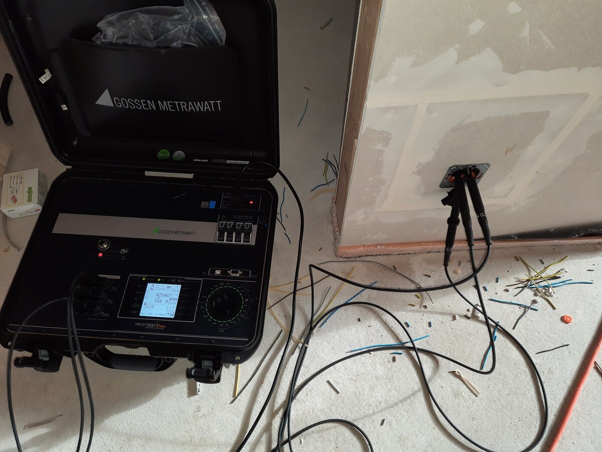

von Messen statt labern (Gast)
Erst gerade am eigenen Haus mit entsprechendem Messequipment
bestimmt....
Schwankt bei mir so zwischen 250A und >800A, je nach Strang und Anzahl
durchgeschleifter Steckdosen/Schalter.

Eigentlich eine sehr tolle Erfindung, rappelt aber auch ganz gut wenn
das eingreift.
Wenn ich hier mit dem Messgerät herum laufe bekommt man an den normalen
Haushalts-Steckdosen so 300-900A angezeigt.
von MaWin (Gast)
Da ist dann ja auch gegenüber den max. 6000 typ 1200A schon ein FI, ein
LSS und einige Meter recht dünner Leitung dazwischen.
von Stefan F. (Gast)
Messen statt labern schrieb:
> Ich habs damit gemacht:
Ist das ein neues Haus? Weil: Da hätte ich mehr Ampere erwartet.
von Messknecht (Gast)
Bei der Baustelle?
So tolles Werkzeug und keinen Plan?
