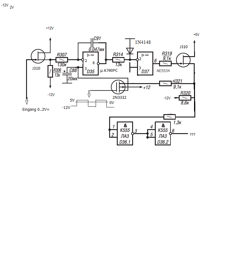

Hallo, im Anhang ein Auszug aus einer komplexen Schaltung deren Funktion
für mich nicht ganz erfassbar ist (ein russisches Nixi-Voltmeter aus
Anfang der 70er).
Ist das eher ein VCO oder doch mehr ein f/U-Wandler?
Ich habe so gut es möglich war die originalen Bauteile in westliche
Äquivalente übertragen. Für eine Simulation ist mein PC zu schwach,
sonst hätte ich es damit versucht zu ergründen.

Das habe ich bewusst unterlassen weil der eher verwirrt als Erhellung
bringt zumal dann Bauteile ins Spiel kommen die es nicht als Äquivalente
westlicher Herstellung gibt, z.B u.a. etliche К190КТ2П im Signalweg.

Dieter D. schrieb:
> Dual Slope Verfahren.
Sehe ich genau so. So ähnlich war das in einem alten Metrawatt
Tischgerät aufgebaut.
Wo die ??? sind kommen die Impulse raus die auf den Eingang eines
Zählers gehen müsste.
Im Schaltplan müsstest Du auch die Zeitsteuerung der gesamtem Mimik
erkennen können.
Genau, so sollte es sein aber genau da passiert nichts.
> erkennen können.
Auch wieder genau, so geht die Schaltung weiter.
Aber auch genau hier ist mein Problem, alle im Plan gezeigten Bauteile
zeigen keine Auffälligkeiten. Es gibt keine MOhm Widerstände die
schlecht sein können, die Spannungen an den ICs und Ts stimmen so weit,
also es liegen nirgendwo hart +/-12V an wo sie nicht hingehören.
Aber mit der Erkenntnis das es ein Dual Slope-Wandler ist komme ich
weiter.
Danke und Grüße
