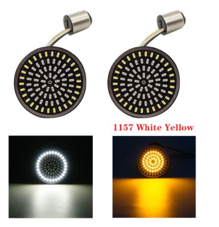

Schönen Nachmittag.
Ich habe ein kleines Problem.
Ich habe einen Led Blinker der ein integriertes Tagfahrlicht hat. (siehe
Bild)
Jetzt habe ich das Problem wenn der Blinker blinkt, in den blink Pausen
das weiße Tagfahrlicht leuchtet.
DH es ist orange , wei0 , orange wei0, .... nicht sehr nett.
Ich hätte gerne das wenn es blinkt das Tagfahrlicht weggeschaltet wird.
Gibt es ein Bauteil das wenn der Blinker blinkt die Stromzufuhr zum
Tagfahrlicht unterbricht oder so was ähnlichen :-)
Ich hoffe ich habe mich klar ausgedrückt.
Danke für Eure Hilfe !!!

Du kannst parallel zu rot und schwarz ein kleines 12V Relais mit 720R
schalten, das den weißen Draht während des Blinkens unterbricht.
Parallel zum Relais einen 4700uF Elko, damit in den Blinkpausen das
weiße Licht aus bleibt. Die Relais-Elko-Kombination sollte über eine
Diode und einen 10R aufgeladen werden. Der Widerstand dient als
Strombegrenzung und die Diode hilft damit sich der Elko nicht über die
gelben LEDs entlädt.

Zwei Dioden statt nur einer Diode, können gleichzeitig noch als
ODER-Verknüpfung mithelfen, damit beim Betätigen des rechten oder linken
Blinkers trotzdem beide Tagfahrleuchten aus bleiben. Dadurch benötigt
man auch nur noch einen einzigen Elko und nur ein Relais was alles kann.

das relais muss eben anziehen, wenns anfängt zu blinken und den strom
des Tagfahrlichts unterbrechen und solange angezogen bleiben, bis der
Blinkvorgang beendet ist.

Ob die böse induktive Abschaltspannung des Relais den Rest killt weißt
Du eine Woche später. Eine richtig eingebaute Freilaufdiode könnte
nützlich sein.

Das ist nicht üblich, es wird immer nur eine Tagfahrleuchte
abgeschaltet, nämlich auf der Seite, wo es blinkt.
