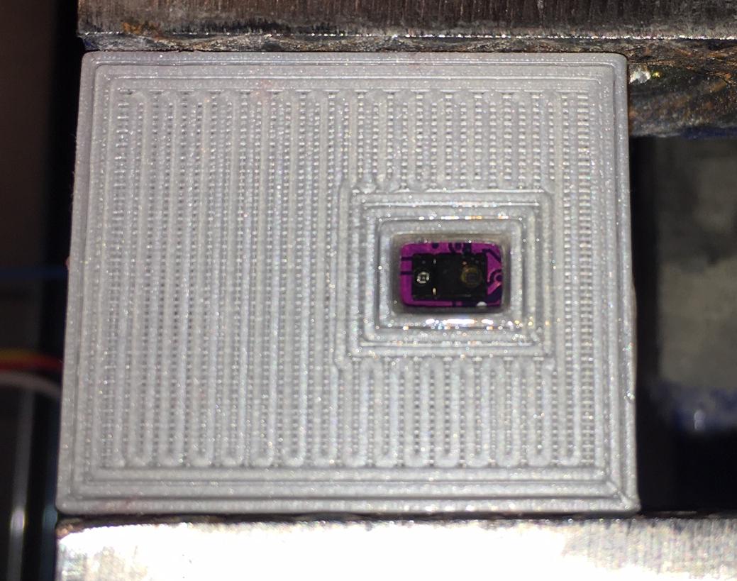

APDS9960 in Epoxidharz eingießen
Gast #6644306
Hi
>Ich habe es mal probiert. Leider ist der Sensor kaum noch zu gebrauchen.
Wundert mich überhaupt. Auf S.18 des Datenblatts steht doch eindeutig,
wie man es richtig macht. Lern lesen.
MfG Spess
Gast #6644337
Hardy F. schrieb:
> vollständig in Epoxidharz
Scheint mir optimistisch, weil sich optische Eigenschaften wie
Brechungswinkel ändern werden, glasklares vergießen selten klappt und
Hitze beim Aushärten nicht jedes Bauteil mag. Auf jeden Fall solltest Du
vorher üben!
Gast #6644430
Hardy F. schrieb:
> Das war die Übung, hat nicht geklappt
Es gibt nicht nur 1 Epoxidharz! Meins aus GB sieht z.B. glasklar beim
Mischen aus und wird nach einiger Zeit trüb. Uhu war erst trüb und
später etwas klarer (aber leider auch nicht ideal). 100% wasserdicht
bekommst Du Deine Kiste sowieso kaum. Eher würde ich Glasfenster mit
Silikon testen wie beim Aquarium. Es wird nicht einfach.
Gast #6644645
Hi
>Es gibt nicht nur 1 Epoxidharz!...
Was passiert wohl wenn man auf eine konvexe Linse eine konkave Linse
draufpappt?
Hardy F. (hflor) schrieb
>... -> andere Idee wird noch gesucht.
Steht doch in Datenblatt, sogar mit  Material- und Maßangaben.
MfG Spess
