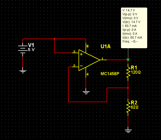

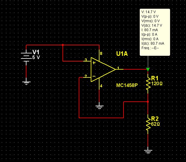

ich habe die Schaltung wie im Anhang im Simulator erstellt, und bekomme
am Pin 1 14,7 Volt.
Wenn ich die Schaltung aber real aufbaue, habe ich nur 3,08 Volt.
Habe ich da was falsch verstanden?
von Dominik T. (dom) Benutzerseite
Mit der Simulation scheint etwas nicht zu stimmen, denn die
Ausgangsspannung des OPV ist höher als die Betriebsspannung.
von Dieter Werner (Gast)
Dieser OP-Typ ist nie und nimmer in der Lage 80mA zu liefern.
von Thomas (Gast)
Der OP wird so voll aussteuern, wenn das kein Rail-to-Rail Type ist sind
das halt nur 3,xx V.
Was ist denn das für ein Simulationsprogramm?
von Manuel P. (elloco)
@Thomas
Das ist Multisim 9
Ich dachte ich könnte so aus 5 Volt 15 Volt machen.
Wenn ich dafür eine höhere Betribsspannung brauche, macht das ja keinen
Sinn.
Ich kenne mich absolut nicht aus mit OpAmp's
Wie kann ich den aus 5 Volt 15 Volt machen?

von Ronny (Gast)
Ein Opamp besitzt eine unendliche Verstärkung der Differenz zwischen
'+' und '-' Eingang.Deshalb müsste theoretisch auch eine unendliche
Spannung am Ausgang anliegen.Praktisch ist diese Spannung jedoch auf die
Betriebsspannung begrenzt.Um nun überhaupt etwas anderes als 0V und
Betriebsspannung zu bekommen,wird eine Rückkopplung auf einen Eingang
geschaltet (in deiner Schaltung wäre das der Spannungsteiler R1/R2).Ich
meine hier einen Artikel über OPVs gesehen zu haben,schau da mal
nach.Sollte ganz gut erklärt sein,wie die einzelnen Zusammenhänge
konkret funktionieren.
Wenn man aus einer Spannung eine andere machen möchte/muss um z.B eine
andere Schaltung o.ä. zu versorgen,sind Spannungsregler oder
DC/DC-Wandler die richtigen Bauelemente.OPVs sind eher als
Signalverstärker für analoge Schaltungen im Einsatz,z.B als
Spannungsverstärker (1V Sinus aus Sinus mit 0.1V Spitze,etc),als
Messverstärker oder für regelbare Spannungsquellen.Mit einer
Frequenzabhängigen Rückkopplung lassen sich auch Filer oder
Schwingglieder realisieren.
Im "Lehr u. Übungsbuch der Elektronik" (von G.Koß und W.Reinhold) ist
das ganze recht gut mit Rechenbeispielen beschrieben.Ist allerdings für
Hochschul-Grundstudis gedacht,es gibt also auch paar kompliziertere
Formeln.ALternativ gibts per google jede Menge ganz brauchbare
Beschreibungen von verschiedenen OPAmp Anwendungen.

von Qwerty (Gast)
@Pepe: Du musst zwei Sachen unterscheiden: In Lehrbüchern gibt es
"ideale Op-Amps". Die haben eine unendlich hohe Verstärkung und
unendlichen Eingangswiderstand, brauchen keine Versorgungsspannung,
sind absolut linear und liefern beliebig viel Strom am Ausgang. Damit
kann man dann aus 5V 15V machen. In der Realität gibt es nur "reale
Op-Amps", die gewissen Beschränkungen unterliegen, z.B. dass sie nur
maximal innerhalb der Grenzen der Versorgungsspannung funktionieren.
Ein gutes, praxisbezogenes Lehrbuch sollte auf diesen Unterschied
eingehen. Ein rein theoretisches Lehrbuch bleibt bei den idealen
OP-Amps, denn mit denen kann man so schön leicht rechnen und ideale
Schaltungen entwerfen (wie z.B. deinen 5V-nach-15V-Wandler). Leider
werden sogar während des ET-Studiums oft ausschließlich letztere Bücher
verwendet, so dass es sicher eine Reihe von Ingenieuren gibt, die auf
einer Platine den OP nicht finden, weil sie verzweifelt nach einem
dreieckigen Bauteil suchen... ;)

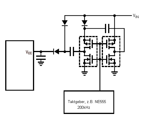

von Tom (Gast)
Ladungspumpen wären auch eine Möglichkeit...aus den 5V mit einer
Ladungsverdreifacher-Schaltung die 15V erzeugen...

von ??? (Gast)
naja, prinzipiell: Die Gleichspannung muss "zerhackt" werden um ne
Wechselspannung zu haben. Diese geht wandelt ein "Trafo" in ne höhere
Wechselspannung und nach gleichrichten und sieben haben wir ne höhere
Gleichspannung.
Bei ner Ladungspumpe gibts keinen Trafo. Da wird ein Kondensator
aufgeladen und dann mit seinem ehemals niedrigeren Potentialanschluss
auf die Gleichspannung geschaltet:
1. + -----+              2.           +---- ++
         ---  1*U              1*U   ---
         ---                         ---   2*U
                               1*U
und das eben häufig. das gibt auch fast ne Spannungsverdopplung. Leider
ist der Strom nicht so groß. Da sind die Step-Up Wandler viel besser.
Man braucht aber ne Spule als "Trafo" die braucht bei den
gebräuchlichen Schaltungen meißt nur eine Wicklung (nicht wie ein
echter Trafo) muss aber Energie im Magnetfeld speichern können. Also
sind Drosselspulen Nicht geeignet!
von Tom (Gast)
Hab mal ein Bsp. Bild einer Ladungspumpe zur Verdreifachung der Spannung
angefügt.
