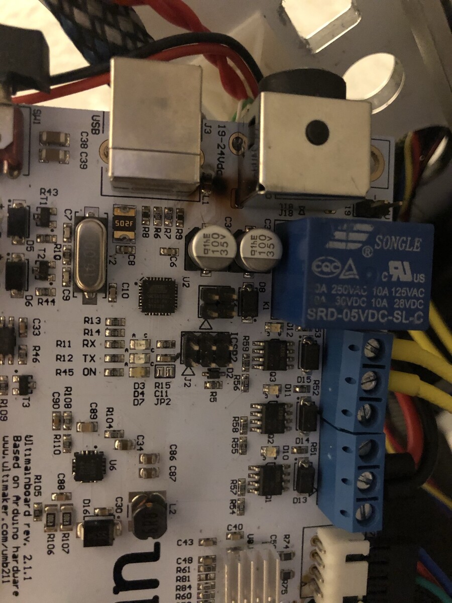

Ich habe ein Problem bei meinem Ultimaker 2 Mainboard, da L1 aufgrund
eines kaputten Druckbetts durchgeschmort ist.
Ich würde dieses Bauteil gerne austauschen da ich so nicht mehr per USB
drucken kann.
Ich kriege nur leider über keinen der Schaltpläne raus, was das für ein
Bauteil ist...
Würde mich über Hilfe sehr freuen.
Anbei ist auch nochmal der komplette Schaltplan etc.
Lieben Gruß,
Mirow302

L1 ist eine Spule. Der Sinn dürfte sein die USB-Schirmung (als Pin 5 am
USB gekennzeichnet) mit der Spule als Filter an die USB-Masse der
Schaltung zu koppeln.
Allerdings sollte bei voll gestecktem USB-Stecker die Schaltung auch
ohne L1 funktionieren. Wenn L1 wirklich durchgeschmort ist, dürfte der
Controller dahinter allerdings dann auch "durch" sein.
Da wird wohl einiges mehr kaputt sein. Was hat aber L1 mit dem Druckbett
zu tun?

L1 ist eine Spule, die GND mit der Abschirmung verbindet.  Allerdings
ist die gesamte Schaltung an Pin 5 (R8, R9, L1) etwas ... eigenwillig.
Statt L1 findet man an der Stelle üblicherweise eine R||C Kombination.
Und MOVs vom Shield zu den Datenleitungen?!?
Laufen sollte es auch ohne L1, aber auch, wenn L1 gebrückt oder durch
ein R||C ersetzt wird (1MΩ/10nF).  Und R8/R9 weg - wenn, gehören da
Schutzdioden nach +/GND hin.

R8 und R9 sind Varistoren. Sie sollen dafür sorgen, dass keine zu hohen
Spannungen an die USB-Signale kommen. Bei Spannungen über 20V werden sie
leitend und leiten so eine Überspannung Richtung Abschirmung ab.
Finde ich auch etwas merkwürdig, hätte eigentlich auch eher Z-Dioden
erwartet.
Wie auch immer, wenn L1 durchgebrannt ist, heißt das ein großer Strom
ist von der Abschirmung (die auf PC-Seite vermutlich auch mit Masse
verbunden ist) über L1 in den UGND Pin vom Mikrocontroller geflossen. Da
der Strom ja offenbar nicht unerheblich war, ist anzunehmen dass der
Controller hin ist, sonst würde der Zugriff über USB noch funktionieren.
L1 ist für die Funktion nicht zwingend notwendig.
Du musst den neuen Controller auch noch programmieren. Allerdings sollte
ein neuer atmega16u2 einen Bootloader haben der über USB funktioniert.
Wenn es die QFN-Version vom Atmega ist (Endung -MU in der Beschriftung)
wird das (Aus-)Löten ohne Heißluft nicht so einfach sein.

Evtl. war an der verbrannten L1 doch das defekte Heizbett schuld, das
durch den Isolationsfehler eine hohe Spannung zwischen PE des
USB-Steckers und GND der Elektronik gelegt hat.
Durchaus möglich, dass dadurch auch die +5V Leitung ungesunde Werte
angenommen hat.

> Bei Spannungen über 20V werden sie leitend und leiten so eine
Dummerweise geht das in beide Richtungen und wer bekommt eher Spannung
über 20V ab, die Abschirmung oder die Adern innerhalb der Abschirmung?
Ohne die MOVs hätte der Mikrocontroller wahrscheinlich überlebt.  L1
brennt durch und dann ist Ruhe.  Mit MOVs geht's danach in die
USB-Eingänge des Mikrocontrollers ...

Aber wenn L1 durch massiven Überstrom gestorben ist (da würde ich gerne
mal ein Bild sehen!), dann würde auch ich dem µC keine großen
Überlebenschancen geben. Wenn über L1 viel Strom fließt, dann ist in der
Schaltung/Peripherie irgendwas richtig schief gelaufen.

von Nicolas L. (Firma: Mickley UG) (mirow302)
Der Chef schrieb:
> (da würde ich gerne mal ein Bild sehen!)
Und denkt ihr das hier könnte funktionieren?
https://www.arduino.cc/en/Hacking/DFUProgramming8U2

Mir fallen in dem oben geposteten Schaltplan einige Bauteile und
Leiterbahnen auf, deren Sinn sich mir als Laie nicht erschließt, aber
man lernt bekanntlich nie aus.
- Das wären die Standarddiode D2 zwischen Reset(AVR) und VCC. Wenn
überhaupt, würde ich da eine TVS-Diode wählen. Wenn man schon so
ängstlich ist und eine Diode verbaut, wundert es mich, dass der
Kondensator fehlt.
- R10 parallel zum Quarz
Die Leiterbahn, die J2 brückt und meiner Meinung nach eigentlich die
Existenz eines "Jumpers" ad absurdum führt?
- der Hochpass an PD7, laut Schaltplan wird dort irgendein
"Reset-Signal" abgewickelt, das doch eigentlich kein glitchartiger Spike
sein sollte?
- Die seltsamme, eher wirkungslose? "Schutzbeschaltung" der USB
Datenleitungen mit langsamen 20V Varistoren für 3,3V Signale
(Voraussetzung L1 intakt(gleiches potenzial)) an den Schirm. Wäre es
nicht besser die Schutzbeschaltung hinter den Widerständen einzufügen?
So beim status Quo müssen ja Leiterbahnen und das Kabel durchbrennen,
wenn nahezu unbegrenzt hohe Strömedurch fliessen können, wenn die
Varistoren öffnen.
- Die Anbindung des Schirms über eine Induktivität, anstelle eines
hochohmigen Widerstandes oder direkt aufgelegt.
- Die große Zahl an Testpads zwischen zum Teil einzelnen Widerständen
deuten mmn. eher auf einen Prototypen als ein fertiges, käufliches
Prdukt hin?
von fragender (Gast)
DFU funktioniert mw. über USB. Da keine Verbindung aufgebaut wird,
kannst du nur über ISP ran und hoffen. Die relevannte Firmware steckt im
Atmega 2560. Der AtmegaXXuXX wird nur als Schnittstellenwandler benutzt.
Da L1 regelrecht verdampft ist, musst du mit weiteren Schäden, unter
Anderem an der Leiterplatte rechnen.
Funktioniert die Stromversorgung noch einwandfrei? Schwingen die Quarze?
Hast du bereits mehrere USB ports am PC probiert? Am Besten du nutzt
einen USB-Isolator für weitere Versuche.
Entferne geg. R13 und R14 und schließe einen USB-seriell-wandler, dessen
vid und pid du entsprechend dem, was der Treiber erwartet ändern kannst,
an tp176 und tp177 an und hoffe. J4 ist dann aber nichtmehr nutzbar.
Falls du im Steuerungsprogramm jedoch nur eine "ComX" Schnittstelle
wählen musst, sollte es geht es auch ohne Anpassung der IDs
funktionieren.
von Markus M. (adrock)
Ja, aber genau geht es dem TO ja :-) Also der Atmega 2560 scheint noch
zu funktionieren, da sich der Drucker über das Display ja noch benutzen
lässt, nur eben über USB nicht mehr.
Wenn ich es richtig verstehe, haben doch alle Atmega16U2 ab Werk schon
einen Bootloader den man über USB nutzen kann. Somit müsste der TO doch
"nur" einen frischen Atmega16U2 einlöten und - wenn er Glück hat - wird
dieser dann bereits über USB wieder erkannt.
Weitere Schäden irgendwelcher Bauteile kann man natürlich nicht
ausschließen...
Aber < 10 EUR für nen Atmega16U2 anstelle von > 50 EUR für ein neues
Board kann man wahrscheinlich mal riskieren.
von Tany (Gast)
Markus M. schrieb:
> Somit müsste der TO doch "nur" einen frischen Atmega16U2 einlöten...
Falls man ein separater UsbToSerial Adapter hat, kann man vorher testen
bevor der Aufwand getrieben wird.
