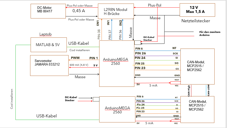

Hallo Zusammen,
im Anhang ist ein Bild zu finden, wo ich ein Konzept gemacht habe, bevor
ich die Bauteile kaufe, möchte ich euch fragen, findet ihr irgendwelches
falsches.
ist der Servomotor problemlos durch den Pin 5V Arduino zu steuern. der
benötigt 600mA bei 4,6 V und 750 mA bei 6 V. Vielen Dank

von Heinz R. (heijz)
Was ist denn ein Getriebsgerät?
Im Schaltplan sehe ich einen DC-Motor, einen Servo, 2 Mikrocontroller
die über einen Bus verbunden sind
Was soll die Maschine am Ende des Tages machen?

Projekt:  Aufbau eines CAN-basierten Getriebesteuergeräts
von Haitham A. (haitham)
•  Verwendung des „MATLAB Support Package for Arduino Hardware“ für die
Programmierung/Steuerung des Arduinos
•  Auswahl des gewünschten Arduino-Boards
•  Ansteuerung/Auswertung folgender Hardware an einem Arduino:
o  Servomotor: stellt/simuliert die Kupplungsposition zwischen 0% und
100 % (Position wird dem Motor vom Arduino über PWM-Duty-Cycle
vorgegeben und vom Motor selbständig eingeregelt)
o  Gleichstrommotor (ggf. mit mechanischem Anschlag):
  Vorwärts drehen (ggf. bis Anschlag) [entspricht Hochschalten]
  Stillstand [kein Schaltvorgang]
  Rückwärts drehen (ggf. bis Anschlag) [entspricht Runterschalten]
o
•  Übertragung der Steuerbefehle und Rückmeldung per CAN-BUS
o  Getriebesteuergerät empfängt Steuerbefehle und sendet Status als
Rückmeldung
o  Senden der Steuerbefehle und Empfangen der Rückmeldung mit Hilfe
eines zweiten Arduinos (simuliert das Fahrzeugsteuergerät)
•  Benötigte Hardware wird bereitgestellt:
2x gewünschter Arduino, 2x CAN-Bus-Shield, 1x Servomotor, 1x
Gleichstrommotor, Motorsteuerungs-Shield (Vollbrücken-Treiber für
Gleichstrommotor), Leitungen und Zubehör
von MaWin (Gast)
Zu steuern schon, ist ja nur ein Impulsausgang, seine
Versorgungsspannung sollt er aber nicht über den
aatduino-Spannungsregler beziehen.
Auch dein MB80417 Motor eird wohl am L298 nicht glücklich.
Du musst prinzipiell die Stromaufnahme der Motoren messen während du sie
blockierst, denn das ist die Stromaufnahme im Anlaufmoment und das ist
der Strom, den die Elektronik aushalten muss, wenn sie nicht beim etsten
Anlaufen kaputt sein soll.
Wichtiger als deine Spielzeugbausteine ist die Frage der Masseführung,
wie man CAN Busse an ICs anschließt, wie man Bordnetzstörungen überlebt,
bis zu welcher zusammenbrechenden Spannung man die Funktion erhalten
muss...
von Anja (Gast)
Ist doch eh nur eine Akademische Spielwiese.
Ich habe noch kein reales Getriebesteuergerät ohne Drehzahlsensoren am
Ein- und Ausgang gesehen (Messung Schlupf). Außerdem fehlt die
Positionsrücklesung (im Regelfall ist diese Redundant ausgelegt).
Gruß Anja
von Nick M. (Gast)
Ist wohl war. Sieht nach einer Studienarbeit aus, wird er schon selbst
hinbekommen.
