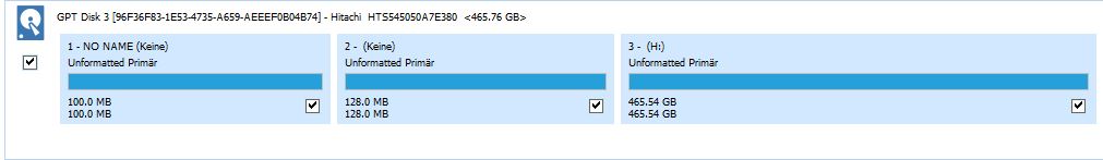

Hi da. Mein Nachbar kam vorhin vorbei, da sein LapTop nicht mehr startet. Ich wollte darauf hin erst einmal ein Abbild der HDD ausserhalb des LapTops machen. Die HDD ist eine HGST 500GB 2,5" SATA. Sie macht einen SpinUp und danach sucht der Kopf nur noch zyklisch nach Daten. Anbei einmal das Soundfile des Vorganges. Ich lasse die Platte nun einmal eine halbe Stunde am Strom und schaue ob sie sich irgendwann nochmal fängt. So ganz kaputt klingt sie ja nicht, aber auch der DiskDirector von Acronis wartet bis ins unendliche. Platte aus -> Programm da. Platte rotiert und Kopf bewegt sich, funktionieren tut sie trotzdem nicht. Hat jemand eine Idee was das sein könnte? Größe erst einmal und nen sonnigen Sonntag! Bjöen

Björn G. schrieb: > Sie macht einen SpinUp und danach sucht der Kopf nur noch zyklisch nach > Daten. Google: Click of Death Und ja, die Platte ist für den Elektroschrott. Spezialisten von Ontrack o.ä. könnten da eventuell noch Daten runter kratzen, aber da ist schon der Kostenvoranschlag(!) nicht mehr billig.

Hallo, mit über 6000 unlesbaren Sektoren ein Fall für ein sektorweises Duplikat im Eigenversuch oder halt für den Datenrettungsprofi.

Peter M. schrieb: > mit über 6000 unlesbaren Sektoren ein Fall für ein sektorweises Duplikat > im Eigenversuch Ja. Das wird aber auf jeden Fall aufwendig, da die Platte offensichtlich nicht mal mehr einen Seek auf Track0 hinbekommt. Damit ist ganz sicher der MBR weg und mit hoher Wahrscheinlichkeit (da offensichtlich ältere Platte) auch die Verwaltungsdaten des Filesystems der ersten Partition. Andererseits: Wenn an der Platte nie was manuell gemacht wurde, kann es gut sein, dass die erste Partition die Bootpartition ist und die eigentliche Systempartition erst die zweite. Das läßt für die Benutzerdaten ein gewisses Maß an Hoffnung aufkommen... Aber: der TO wird das nicht hinbekommen, soviel ist mal sicher.
Jim M. schrieb: > Google: Click of Death Der klang aber in meinen Recherchen immer etwas anders oder nicht? > Spezialisten von Ontrack o.ä. könnten da eventuell noch Daten runter > kratzen, aber da ist schon der Kostenvoranschlag(!) nicht mehr billig. Habe ich auch schon beim Nachbar gesagt. Radiohead schrieb: > 30 min in das Tiefkühlfach und dann noch einmal probieren. Ach, nee - Lieber nicht. Es könnte ja sein, dass die Daten Ihm das Geld der Wiederherstellung wert sind. Da möchte ich keine Spielereien testen - Zu heikel für nicht Eigentum. Peter M. schrieb: > mit über 6000 unlesbaren Sektoren ein Fall für ein sektorweises Duplikat > im Eigenversuch oder halt für den Datenrettungsprofi. Meinst Du den "Current pending errors count"? Das wären doch ca 4500 - oder habe ich was übersehen? Aber auch brutal viel :) c-hater schrieb: > Ja. Das wird aber auf jeden Fall aufwendig, da die Platte offensichtlich > nicht mal mehr einen Seek auf Track0 hinbekommt. Damit ist ganz sicher > der MBR weg und mit hoher Wahrscheinlichkeit (da offensichtlich ältere > Platte) auch die Verwaltungsdaten des Filesystems der ersten Partition. > Andererseits: Wenn an der Platte nie was manuell gemacht wurde, kann es > gut sein, dass die erste Partition die Bootpartition ist und die > eigentliche Systempartition erst die zweite. Das läßt für die > Benutzerdaten ein gewisses Maß an Hoffnung aufkommen... Ich denke auch, dass die Bootpartition betroffen ist. Interessanterweise bekomme ich gerade die Partitionen plötzlich angezeigt. Sektorweises Backup ist gestartet... Und wurde wegen Hardware-Fehler abgebrochen. > Aber: der TO wird das nicht hinbekommen, soviel ist mal sicher. Ich bin lernfähig ;)

Solange sich die Platte noch dreht, könnte man versuchen mit R-Studio den Datenbereich und die vielen Urlaubsbilder retten.

Thomas S. schrieb: > Solange sich die Platte noch dreht, könnte man versuchen mit > R-Studio den Datenbereich und die vielen Urlaubsbilder retten. Gute Idee, ich lasse die Trial mal drüber Scannen. Evtl. kann die Software noch etwas retten und es reicht dem Besitzer. Dann wäre es wenigstens keine so kostspielige Sache.

Vielleicht geht unter Linux mit ddrescue noch etwas. Im Gegensatz zum normalen dd und anderen einfachen Imagingprogrammen versucht es bei Lesefehlern durch intelligentes Überspringen noch so viele Daten zu retten wie möglich ohne durch ewiges rumnudeln an den selben Stellen der Platte den Rest zu geben. Wenn die defekten Sektoren Partitionstabelle oder Dateisystem betreffen muss man danach mit photorec oder ähnlichem die Kopie nach nutzbarem durchsuchen.
