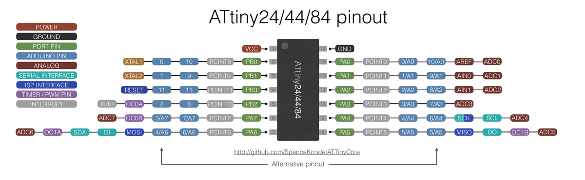

Hier stecke ich gerade fest! Wie und wo kann ich eine "counter clockwise
order" angeben?

mit Arduino werden alle Pins mit durchnummerierten Nummern angesprochen.
Für jeden unterstützten Controller gibts Pinouts. Da mir die Ausschrift
bekannt vorkommt, vermute ich du hast ein Package von Spencekonde der
IDE hinzugefügt. Er hat vor langer Zeit einmal seine
Pindurchnummerierung geändert. Seitdem lässt er das beim kompilieren als
Hinweis mit anzeigen. Einstellen kann man das im Boardmenü, falls man
das abweichend von default ändern möchte. Also wenn du das von
Spencekonde verwendest ist hier alles beschrieben.

Da hat der nicht die Arduino-Pinnnummer, sondern die Pinnummern
innerhalb des Ports verwendet:
V. T. schrieb:
> pinMode(PA0, OUTPUT);
Das Makro "PA0" ist eine 0. Blöd, dass das Makro "PB0" auch eine 0 ist.
Da Frage ich mich aber, warum man in der Lib nicht die Pinnummern der
ICs selbst nimmt. Oder man macht es von vornherein wie von peda
vorgeschlagen, aber da würde man sich ja mit der Hardware beschäftigen
müssen.

genau so ist es ;-). Das Problem lag an der falsch angegebenen
Pin-Nummer.
Wenn ich die Makros aus:
SpenceKonde/ATTinyCore/blob/139f872c6ccecef7b5fe6f7b3d81b8e6f00762a4/var
iants/tinyX4/pins_arduino.h#L86-L98
Bsp. "PIN_A0" verwende, ist es auch egal, ob ich "counter clockwise
order" oder "clockwise" angegeben habe.
Diese Meldung wird immer ausgegeben.

Info zur Zählorder:
In der JSON-Datei zum Attiny24 ist die Variante angegeben "variant":
"tinyX4":
    "build": {
      "core": "tiny",
      "extra_flags": "-DARDUINO_AVR_ATTINYX4",
      "f_cpu": "8000000L",
      "mcu": "attiny24",
      "variant": "tinyX4"
im SpenceKonde/ATTinyCore gibt es noch die andere Variante, die man über
die Platformio.ini auswählen kann:
board_build.variant = tinyX4_reverse
Dann hätte man das Pinmapping umgestellt. Ist aber nicht notwendig, wenn
man oben beschriebenes Makro verwendet.
