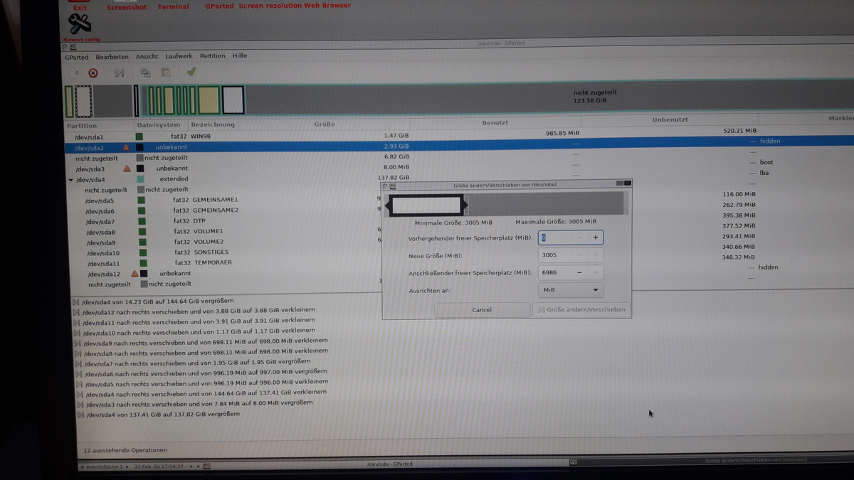

Hallo Forengemeinde,
habe einen älteren PC, wo Win98 und XP drauf ist. Der ist vor jahren so
eingerichtet worden, und nun reicht mir mit 3 GB auf der
XP-Systempartition der Platz natürlich nicht mehr. Das nervt mich schon
länger, ist aber nicht mein wirkliches 'Arbeitspferd'. Hinten befinden
sich ca. 140GB freier unbenutzer Speicher. Platte habe ich damals von
einer 20GB auf diese 160GB geclont. Und deshalb der freie Speicher am
Ende.

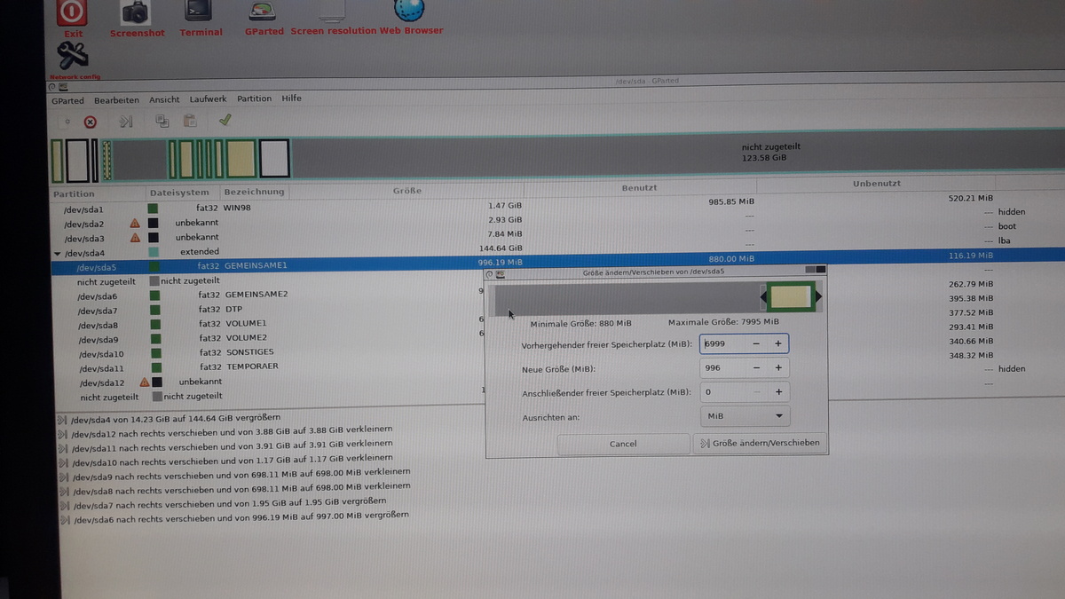

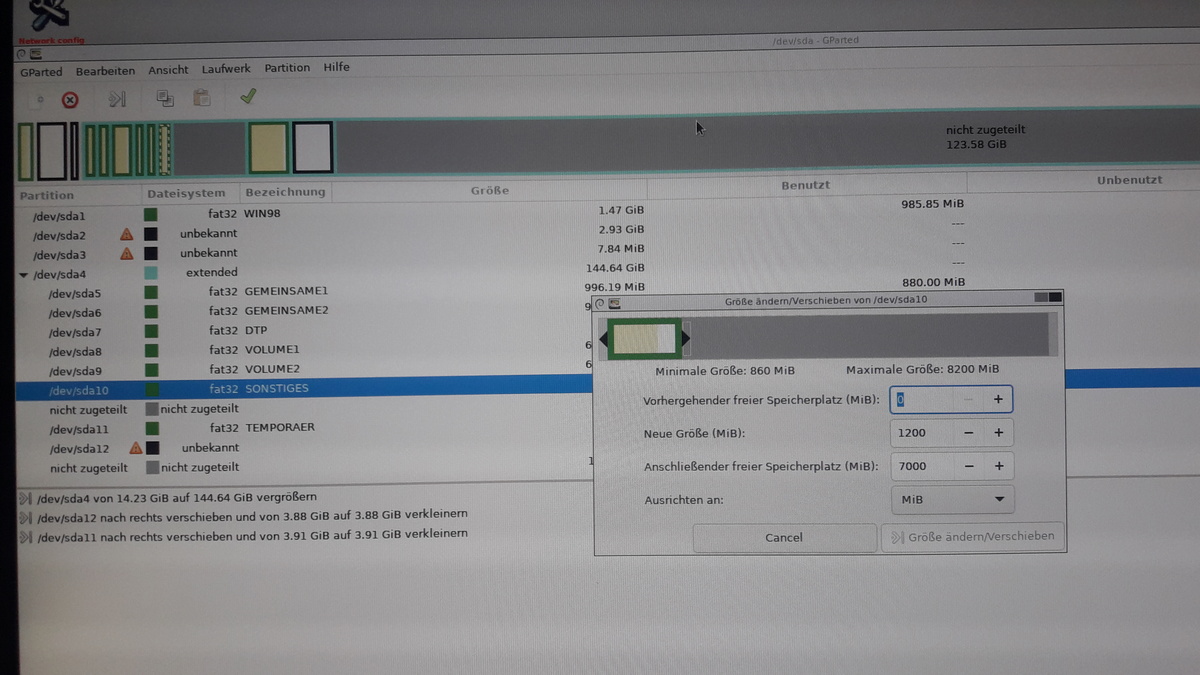

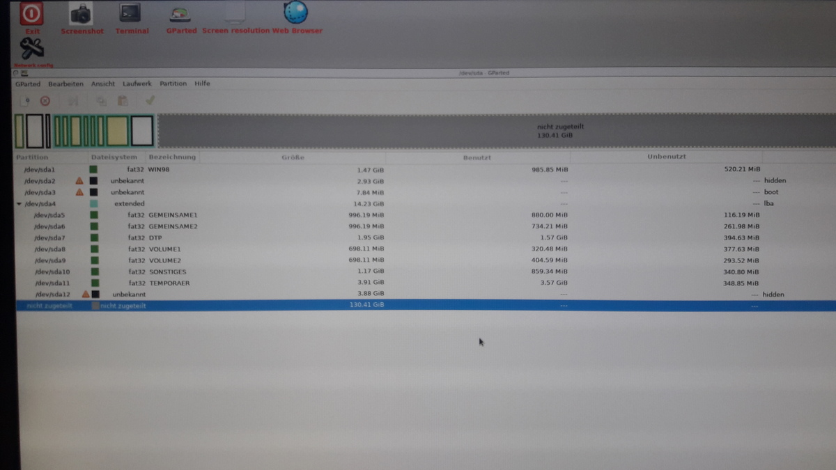

Heute wollte ich nun mit GParted rangehen und die XP-System-Partition
auf 10 GB vergrößern. Nur klappt das vorne nicht wirklich.
Folgende Vorgehensweise
GPartedt-Live 1.2.0.1 gestarted
Erweiterte Partition auf MAX vergrößert.
Laufwerke in der erweiterten Partition um 7GB verschoben.
Erweiterte Partition vorne um 7 GB gekürzt.
die BootUs Partition (8  Mb) verschoben.
Soweit, so gut. Nun lässt sich aber die XP-System-Partition (3 GB) nicht
erweitern, sondern nur verschieben.
Woran kann das liegen ? Habe es mehrfach versucht, aber ich komm nicht
weiter.
Wer weiß hier 'fundierten' Rat
Bilder hab ich mal drangehängt.
Grüße
Tom63

von Percy N. (vox_bovi)
Kannst Du sda2 nicht verschieben?
von Thomas S. (Gast)
Verschieben lässt sie sich schon, aber diese will ich auf die 10GB
vergrößern.

von Max M. (jens2001)
Bist du so blöd?
Du lässt BootUS die Dateisystemkennung überschreiben, und wunderst dich
dann das GParted nicht weis wie es die Partition vergrößern soll?

Die mit 'Unbekannt' sind vom Bootmanager (BootUs) ausgeblendet/vrsteckt.
Deshalb weiß hier GPartet nicht den Typ.
1. Um eine Partition zu verschieben muss GParted nicht wissen was da
drinn ist. Es verschiebt einfach stumpf die Blöcke!
2. Um eine Partition in der Größe zu verändern muss GParted wissen um
welches FS es sich handelt. Und ohne FS-Kennung ist das schwierig!

Aber dass die zu vergrößernde Partition versteckt ist, könnte des
Wurzels Übel sein.

von Peter M. (r2d3)
Hallo Thomas S.,
Max M. hat Dir die Antwort schon geliefert!
Theoretisch wäre es schon möglich, sda2 auch ohne Kenntnis des
Dateisystems zu vergrößern, aber dann würde in der vergrößerten
Partition ein Dateisystem sitzen, das den verfügbaren (vergrößerten)
Raum gar nicht ausnutzt!
Du müsstest also diese Partition wieder einblenden, damit GParted
erkennt, dass es sich um ein Dateisystem handelt, dass es kennt und
vergrößern kann.
Wenn der Prozess durchgelaufen ist, kannst Du die Partition wieder
schadlos ausblenden.
von michael_ (Gast)
> Wurzels Übel sein.
Was ist rausgekommen?
Ich habe mir für Dich mal das G-Parted installiert.
Das "versteckt " ist nicht die Ursache.
Sollte trotzdem gehen.
Aber das Ausrufezeichen!
Was steht in der Information.
Ich habe hier auch ein Bsp., wo Dateisystemfehler drauf sind.
Da wird jede Manipulation unterbunden.
"Unbekannt" ist trotzdem komisch.
Was sagt die XP-Datenträgerverwaltung zu seiner eigenen Partition?
Oder BootUs?
was sagen denn eigentlich ein Diagnosetool zur Platte?
Crystaldisk oder Smartmontools
...irgendwelche Fehler?
erstmal danke fürs mitwirken, und den Tips.
Es hat soweit komplett geklappt. Aber eins nach dem anderen.
Es war aber anscheinend doch so, zumindest bei NTFS, dass die Parttition
NICHT versteckt sein darf. Erst als ich diese 'einblendete', ließ sich
diese verschieben / vergrößern.
Aber das ganze war doch nicht ganz einfach. Ich musste teilweise die
einzelnen Arbeitsschritte in GParted wirklich einzeln ausführen. Hatte
am Anfang alle Arbeitsschritte angelegt. Fertig wurde GPartet so nicht.
Also X-mal GPartet gestartet, und wieder verschoben und ausgerichtet.
Wieder überprüft, und wieder GParted gestartet.
Jetzt und heute läuft die Platte wie es soll. Einzig Win98 hatte
Probleme und zeigte mir beim Booten an 'Kein Betriessystem'. Dies lag
aber anscheinend am Prim. Marker. Habe aber trotzdem das Win98-Backup
wieder eingespielt.
Es läuft,.... und das zählt. Habe die Partitionen dann mit WinDiff mit
dem BackUp überprüft, und keine Fehler gefunden.
Also alles TOP.
Danke für die Tips
