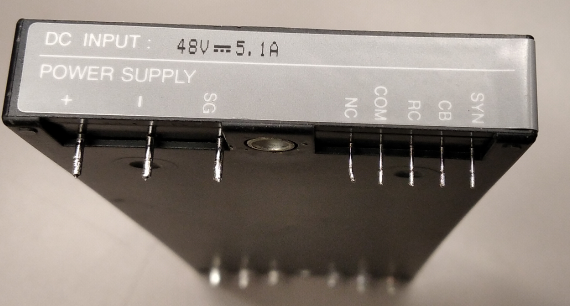

von Bernhard F. (1atmel2)
Kennt jemand diese DC DC Wandler bzw weiss wie man sie anschliesst bzw
in Betrieb nimmt ?
von Karsten B. (kastenhq2010)
Vermutlich 48V an + und - anlegen.
Habe ich bereits gemacht, leider ohne Erfolg. Die Stromaufnahme ist auch
Null.

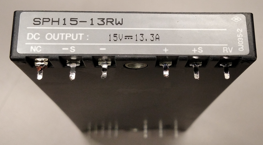

Typenbezeichnung siehe Foto.
von hinz (Gast)
Vermutung: RC = remote control

von Percy N. (vox_bovi)
Such mal nach "TDK SPH12-4R2"
Das Dokument heißt 513154.pdf
Passt nicht exakt, kommt der Sache aber nahe ...
von PFC (Gast)
Zwischen RC und COM musst du einen TTL-Pegel anlegen, damit was
ausgegeben wird:

von Axel S. (a-za-z0-9)
Vermutlich müssen auch S- mit - und S+ mit + verbunden werden
(S = sense). Aber auch das wird natürlich im Datenblatt stehen.
