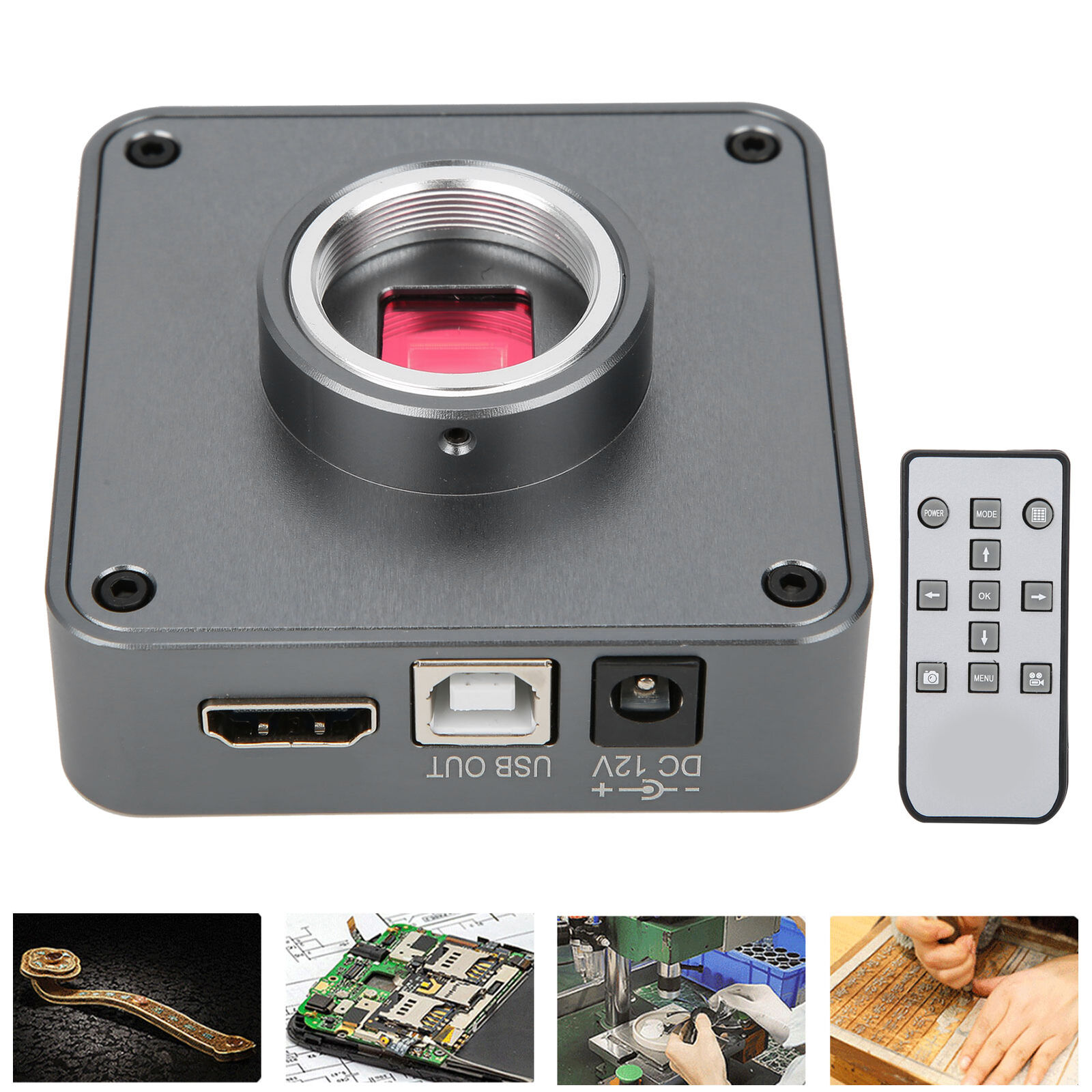

Ok, ich suche also am besten ein digitales Backend mit einer
Videoschnittstelle die zu meiner Anforderung passt. Zwar brauche ich eh
einen PC für die IR-Steuerung aber da müsste sich das Bild den knappen
Platz (13-15") mit der Steuerung teilen. Daher wäre ein Backend mit z.B.
HDMI ganz sinnvoll, das haben die meisten LCD-Monitore. Die ganze
Szenerie ist ja statisch, also wird es da quasi jedes Backend tun.

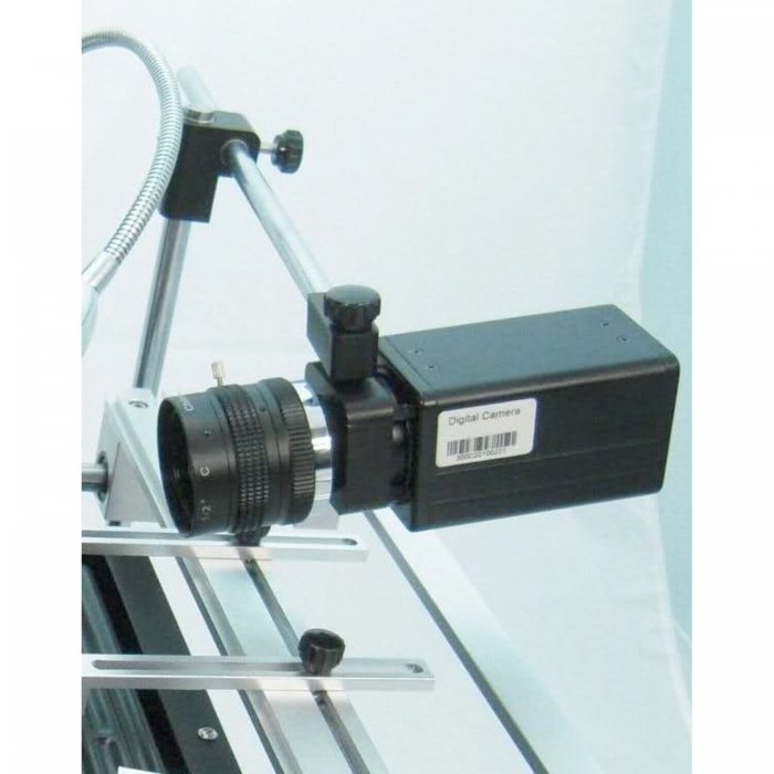

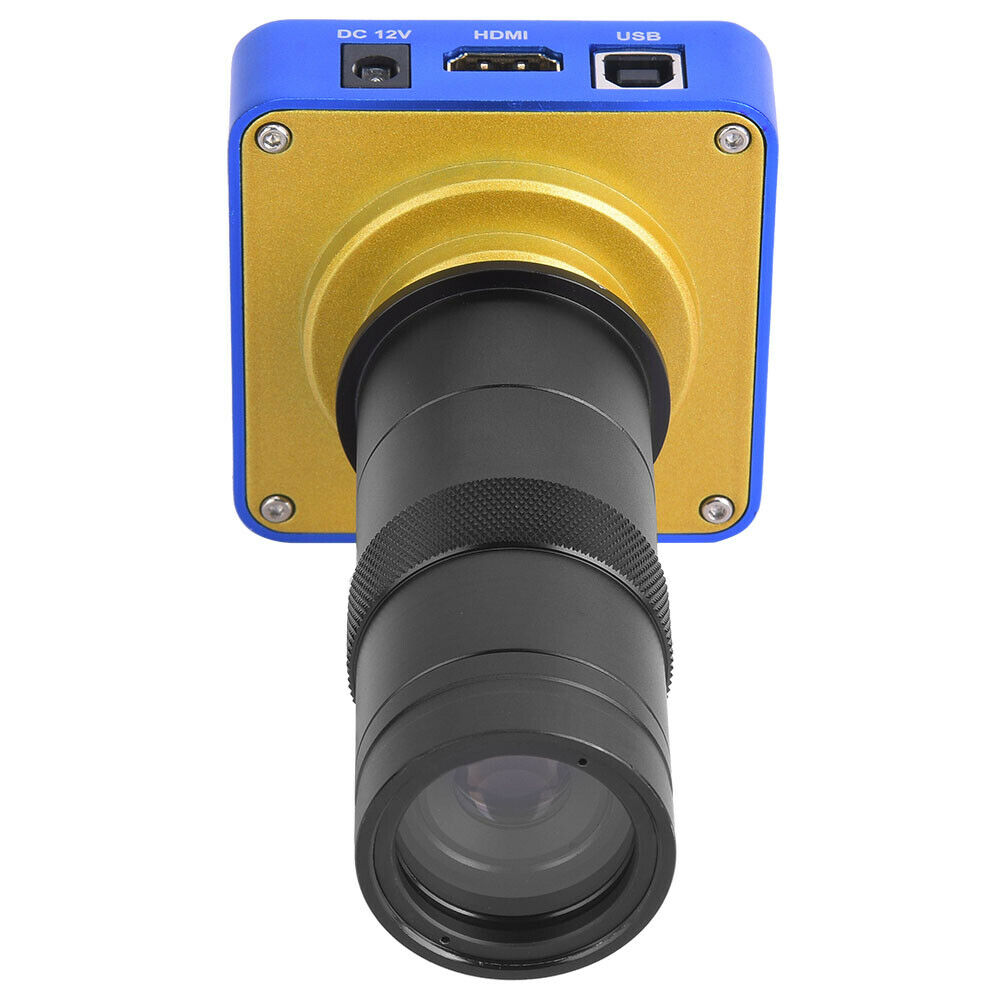

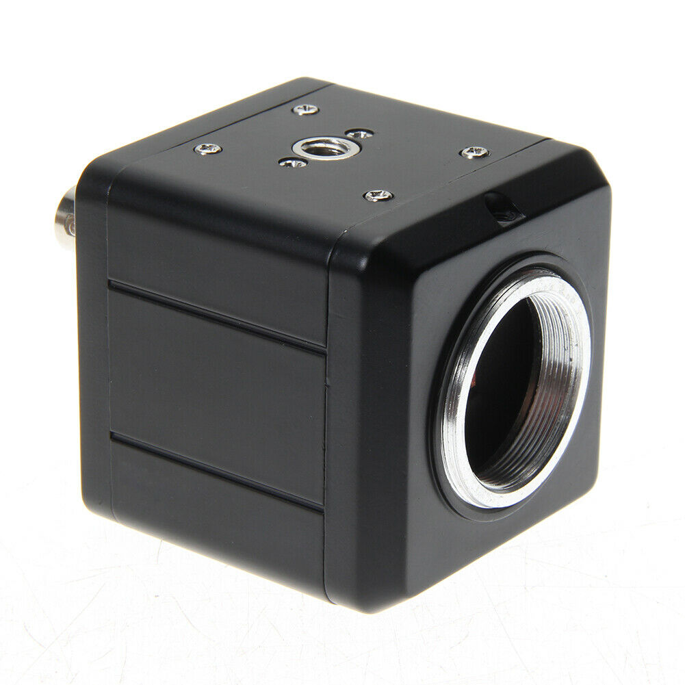

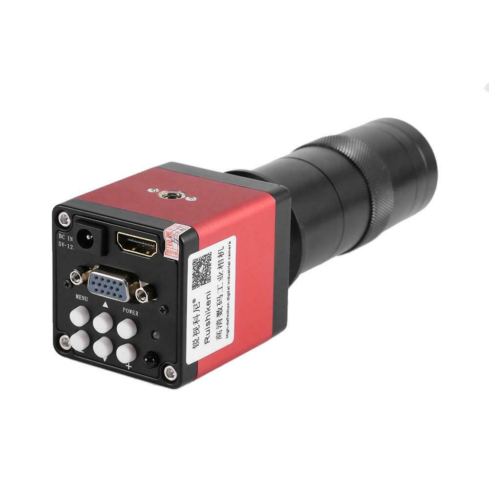

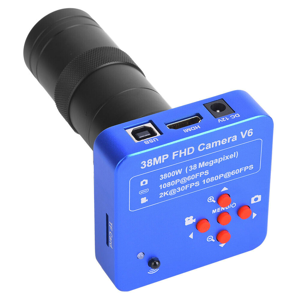

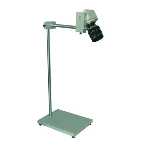

OP #6654525
Mladen G. schrieb:
> Diese Kamera scheint recht haeufig verwendet/empfohlen zu werden:
Die hatte ich auch schon im Blick. Aber ist die ist für unsere Zwecke
nicht schon zu intelligent? Zuviele Features?
> Die Linse mit ca. 100x Vergroesserung scheint auch von vielen verwendet
> zu werden.
Das macht für mich aktuell wenig Sinn, denn wie schon geschrieben glaube
ich das man hier ein Zoom-Objektiv braucht und kein Mikroskop-Objektiv.
Das ist nicht dasselbe.

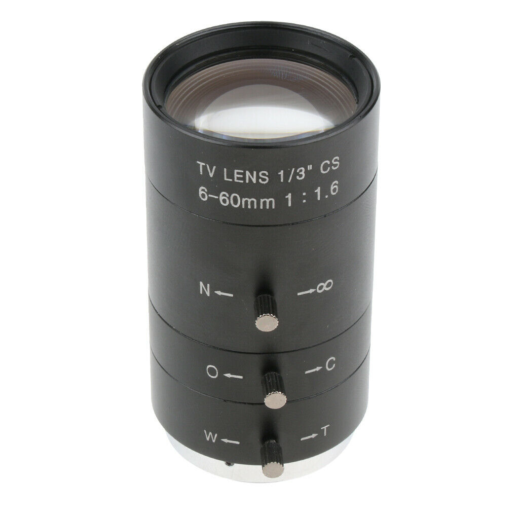

Hier gibt es eines für die Raspi-Cam:
https://www.reichelt.de/raspberry-pi-16mm-kameralinse-teleobjektiv-rpiz-cam-16mm-to-p276921.html
Die hat getrennte Fokus und Zoom-Einstellung und ich glaube es braucht
genau sowas um von der Distanz einen bestimmten Bereich beim Reflow
detailliert überwachen zu können.

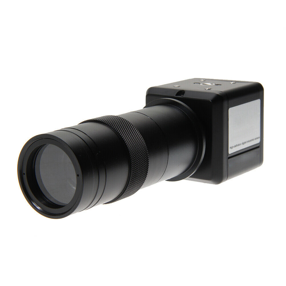

Habe noch zwei Bilder solcher Kamerasysteme angefügt.
Achja, eine Ringleuchte sollte das Teil vermutlich auch haben, oder man
hat an der Rework-Station eine Schwanenhals-Lampe zum ausleuchten.
Gast #6654539
eine Kamera mit C-Mount ist da praktisch und Standard. Eine
Brennweitenberechnung findest du z.B. hier:
https://www.vision-doctor.com/optik-berechnungen/brennweite.html
Benötigt wird Arbeitsabstand, Sensorgröße und wie groß die sichtbare
Diagonale sein soll.
Bei der Sensorgröße nicht verwirren lassen, die Zollangabe ist ein
historisches Mass aus Zeiten der Bildaufnahmeröhren.
Und bei den Objektiven mit großer Brennweite muss man aufpassen, da gibt
es einen minimalen Arbeitsabstand, man kann da nicht beliebig nah an das
Objekt rangehen.
