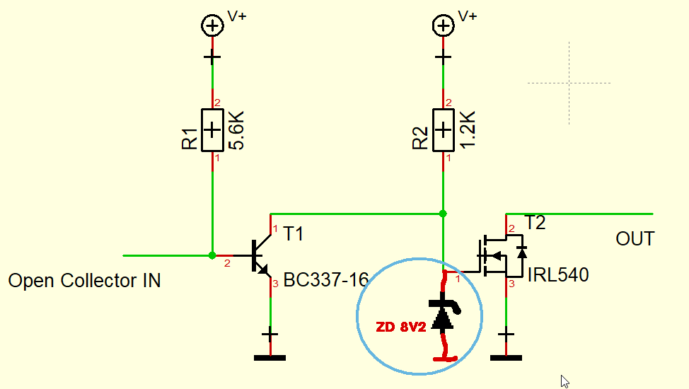

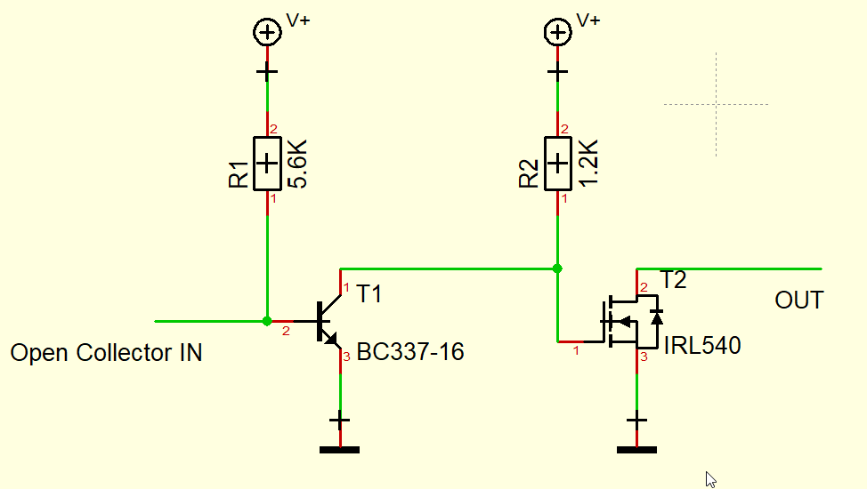

ich habe da mal eine Frage, normal nehme ich immer Transistoren, diesmal
möchte ich ein Projekt mit einem Mosfet machen. Ich habe hier IRL540N
liegen.
Geplant war in etwa folgende Schaltung im Anhang. V+ beträgt 24V
Jetzt hatte ich gelesen UGS Maximum +-10V - Müsste ich da mit einem
Spannungsteiler arbeiten??
BTW, ich weiss der Kommentar bzgl des Treibers wird kommen, die
Schaltfrequenz liegt etwa bei 500Hz, ich bin zuversichtlich, das der
BC337 es schafft... ;-)
von MaWin (Gast)
Basti schrieb:
> Müsste ich da mit einem Spannungsteiler arbeiten??
Mindestens
Besser noch einer 6V8 bis 9V1 Z-Diode.

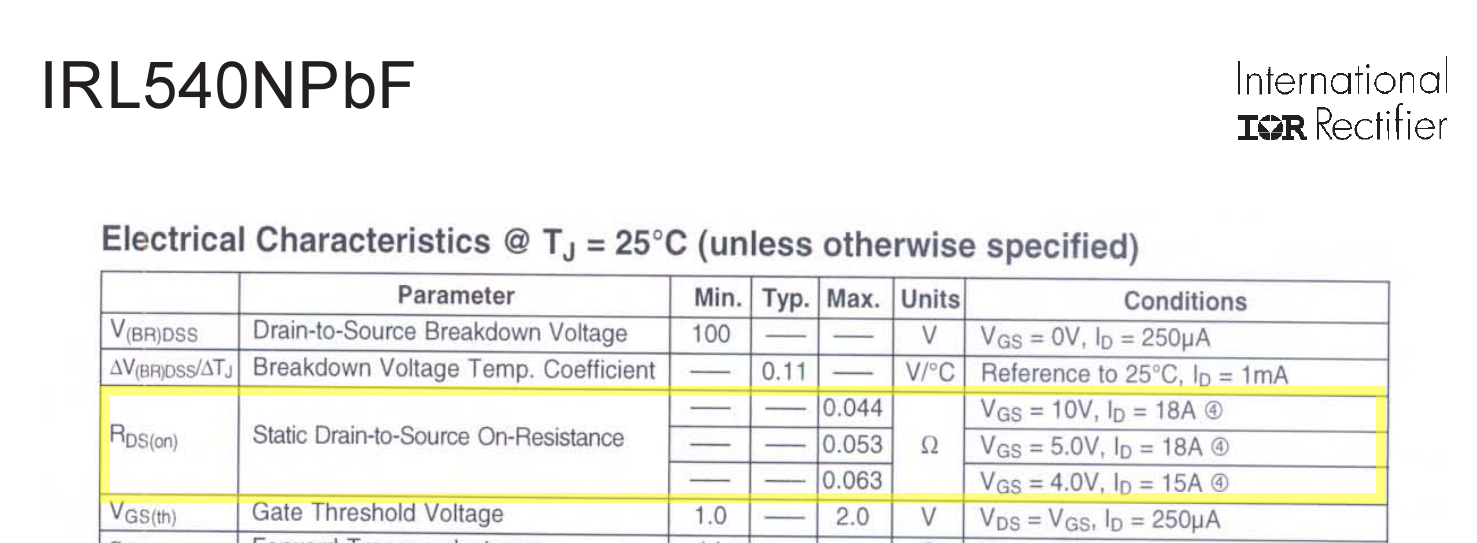

von Basti (Gast)
Vielen Dank für die Antwort - bei welcher Spannung schaltet der Mosfet
vollständig durch?
VGSth ist mit 2V angegeben, aber da ist er ja noch nicht voll leitend,
oder?
von Falk B. (falk)
> vollständig durch?
Das steht im Datenblatt bei R_DS_ON.

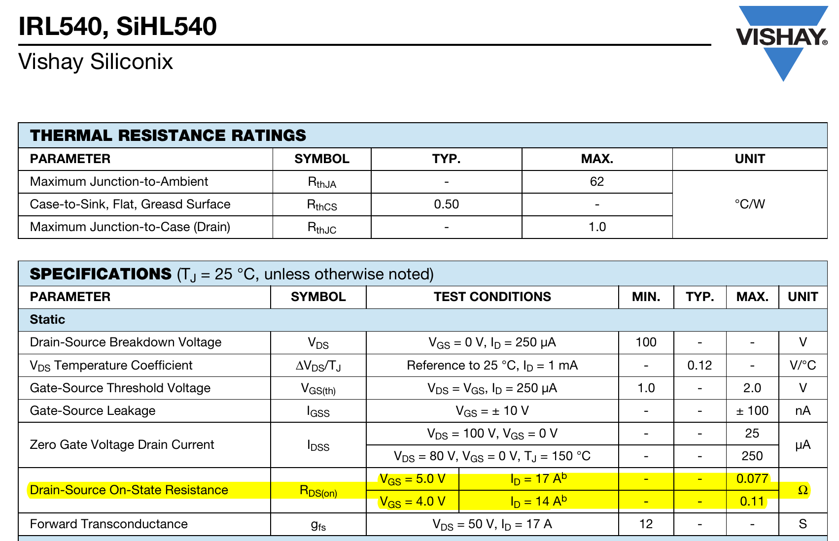

von MaWin (Gast)
Basti schrieb:
> bei welcher Spannung schaltet der Mosfet vollständig durch?
Datenblatt lesen ?
VGS = 5.0 V 0.077
 Ohm schafft 17A
VGS = 4.0 V 0.11 Ohm schafft 14A
> oder?
Nein, unter 2V sperrt er.

von Manfred (Gast)
Ja, wäre ein Weg. Wenn Du aber U(GS) mit einer Z-Diode klemmst, bekommst
Du den FET schneller aufgesteuert.
Falls Du die Bauteile noch nicht hast, würde ich den IRLZ34N ins Auge
fassen, deutlich weniger RDS(on) und weniger Gateladung.

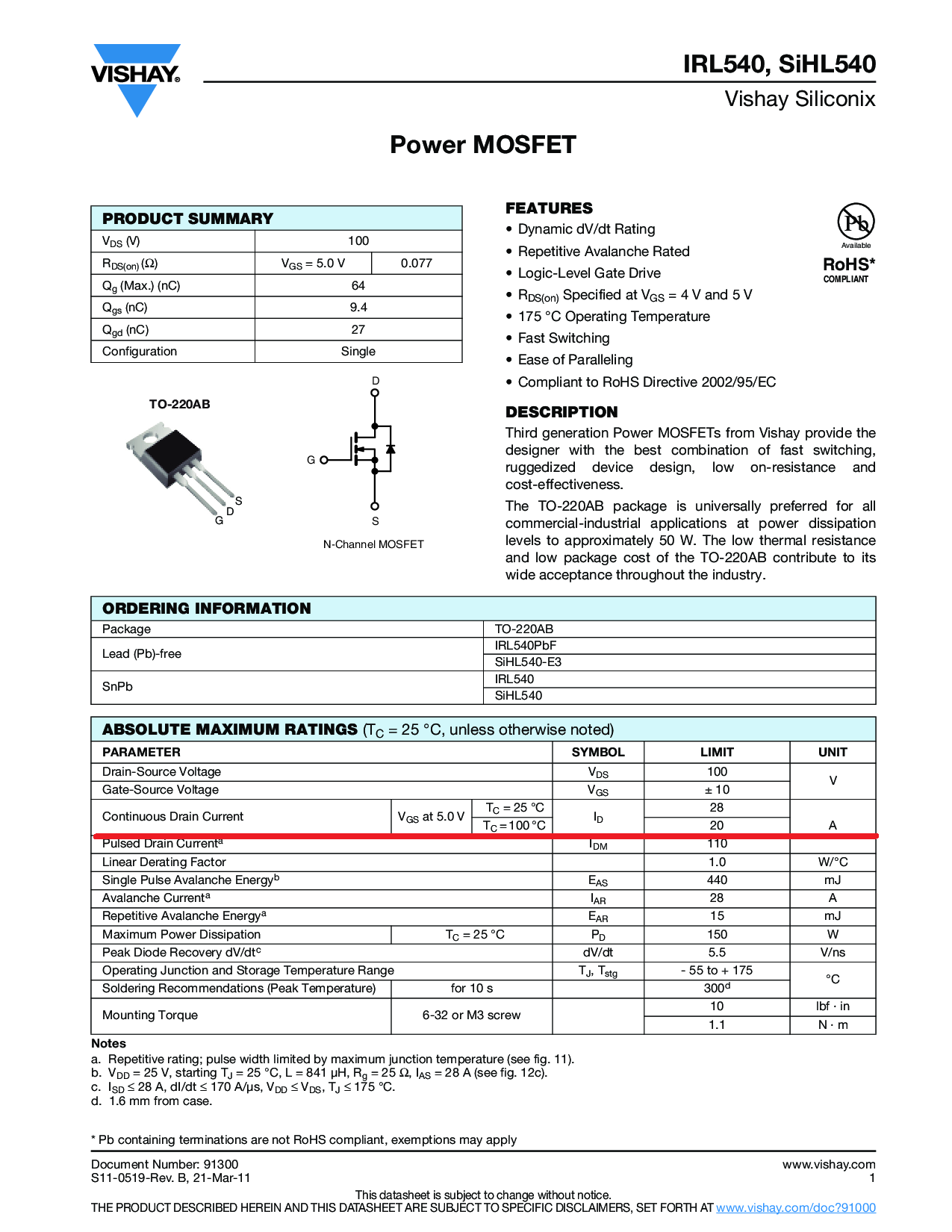

Sei einfach still.
Einer schreibt "17A", und das Datenblatt sagt 20A bei 100°C
Gehäusetemperatur.
Schreibt nicht immer so einen Quatsch.
von Axel R. (axlr)
Wie klein ist dein kleinster PWM-Wert? Danach richtet sich die
Dimensionierung. Probiers aus und mach den R2 evtl. etwas kleiner...
von Εrnst B. (ernst)
Der schreckliche Sven schrieb:
> Lesen verlernt?
Umblättern verlernt? Lernen Kinder üblicherweise schon lange vor dem
Lesen.
Schau bei den Electrical Characteristics/Specifications, nicht bei den
Absolute Max. Ratings.
von Der schreckliche Sven (Gast)
Da wird angegeben, welcher ON-Widerstand bei welchem Strom zu erwarten
ist.
Nicht der maximal mögliche Strom.
