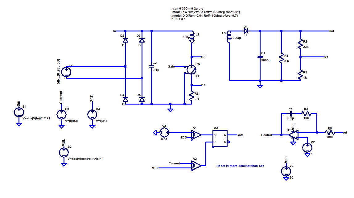

Hallo Leute,
ich versuche gerade eine PFC im BCM zu simulieren. Im groben
funktioniert, dies auch soweit.

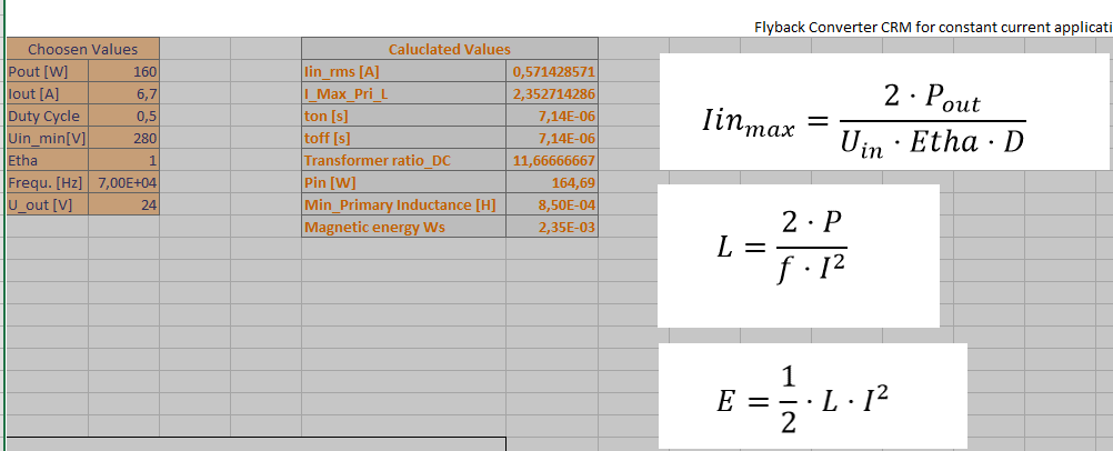

Ich habe bei der primären Induktivität 850uH einen maximmalen Strom von
2.3 A berechnet. Dieser stellt sich leider nicht und ich weiß da einfach

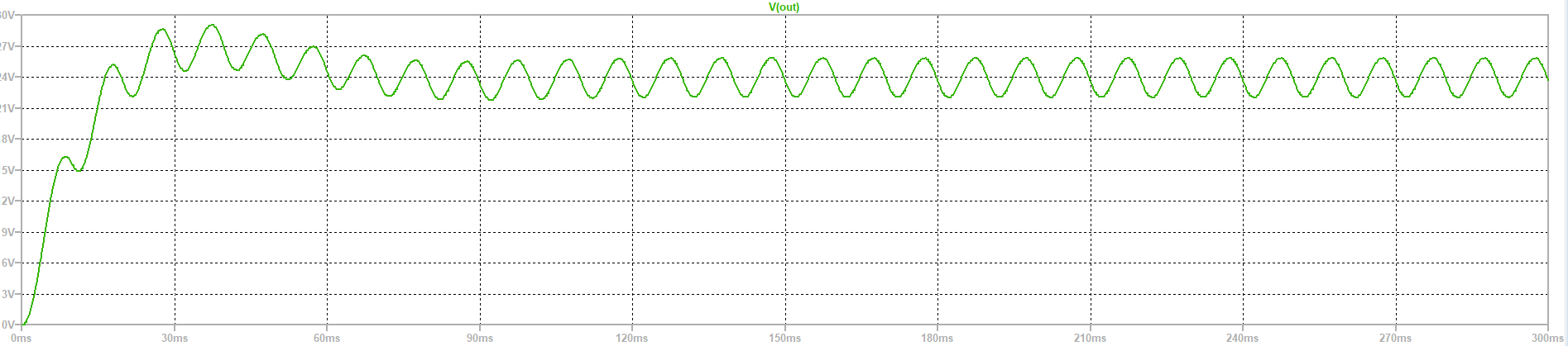

nicht was ich falsch mache. Die Ausgangsspannung wird erreicht von 24 V.
Das berechne Verhältnis des Trafos liegt bei 11,27.

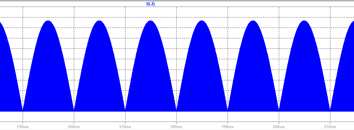

Hat jemand eine Idee warum der Strom um das doppelte größer als der
kalklulierte Wert?
Das ganze arbeitet bei einer nicht kosntanten Frequenz. Die Frequnenz
während des Eingangsspannungsmaximums liegt bei 70 kHz.
Spice Datei, Bilder und Berechnung sind im Anhang.

das habe ich schon ausprobiert, daran liegt es nicht. wenn ich eine
Gleichspannung von 280 V einstelle stellt sich der errechntete Strom von
2.35 A ein.

Das Übersetzungsverhältnis stimmt definitiv nicht.
Wenn du eine PFC bauen möchtest, die aus dem 230v Netz gespeist wird,
musst du mit ca. 50V Eingangsspannung rechnen und hieraus das
Windungsverhältnis errechnen.

Ein Netzteil ohne PFC zieht seine Energie überwiegend während der
Spannungsspitze. Das hat hohe, kurze Stromspitzen zur Folge.
Die PFC soll den Strom gleichmäßiger fließen lassen. Wenn die
Spannungsspitze locker den 10 fachen Strom fließen lässt, so muß die PFC
das möglichst gegen 1 herunterregeln. Das wirkt sich dann auf den
Übertrager aus. Er wird dann nicht mehr für 230V spezifiziert.
