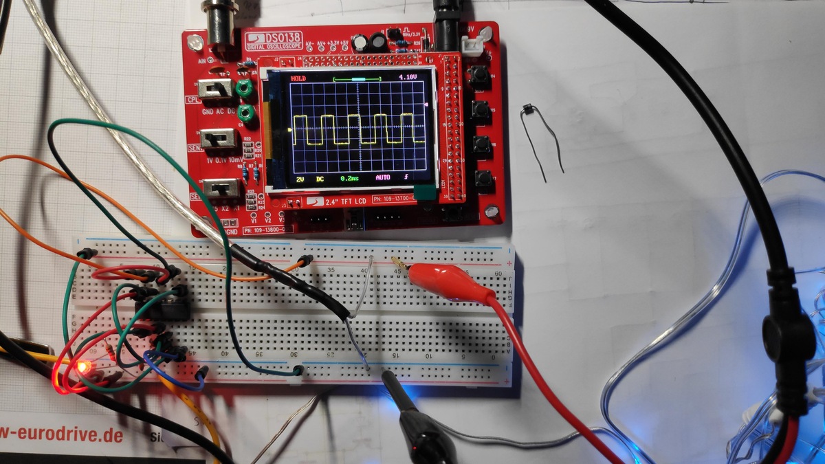

Hallo Zusammen !
Vielleicht könnt ihr mir weiterhelfen.

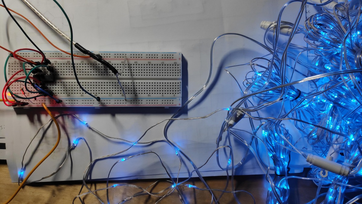

Ich habe mir eine Lichterkette (China) gekauft. Da ist die Ansteuerung
defekt. Leider ist es nicht nachvollziehbar, was für ein IC designed und
verwendet worden ist.
Es handelt sich um eine antiparallele Lichterkette, welche über ein
Netzteil mit 6V versorgt wird. Es sind 600 LEDs, also 300 je Richtung.
Nun habe ich eine Vollbrücke gebastelt, welche eine Rechteckspannung
erzeugt, und auch in einer Frequenz, welche für das menschliche Auge als
konstant leuchtend erkannt wird. Nun meine Frage...
Leider habe ich seit Jahren nichts mehr diesbezüglich gebastelt. Auch
finde ich im Netz darüber nichts Wirkliches. Ich möchte erreichen, dass
die Leds langsam hell werden, bleiben und wieder dunkel werden.
Also 2 Sekunden steigende Flanke, 5 Sekunden hell, 2 Sekunden fallende
Flanke. Und das natürlich für beide Stränge, so dass es immer im Wechsel
passiert.
Mit einem Arduino kann man da schön was machen, aber ich möchte was
Dauerhaftes ohne Arduino haben...
Habt ihr da eine Idee ?
Schon mal vielen Dank !
mfg mad
(Firma: matzetronics) #6597239
Jo, nimm einen Mikrocontroller - muss ja kein Arduino sein. Ansonsten
ist das eine erkleckliche Ansammlung mit PWM Modulator (3-4
Komparatoren), Dreieckgenerator mit Gegentaktausgängen und noch die
Endstufe.
Mit anderen Worten, too much for too little. Also nimm den MC.
Die Schaltung wird übrigens so nie funktionieren, denn eine LED Kette
sperrt die andere.
Gast #6597361
Und ? Da leuchtet nichts.
Schon, aber keiner wird's dir bauen.
Mad schrieb:
> Sorry, sie funktioniert... Habe es probiert... Ist nur etwas
> unvorteilhaft gezeichnet... 🤦‍♂️
Eher falsch.
Nimm einen ATtiny(13) und eine Vollbrücke wie RZ7889=CP2119
Analogtechnik ? Da hat niemand die Lust, einen Schaltplan mit 1 LM324
(schneller Oszillator, langsamer integrierender Dreieckoszillator,
Komparator) aufzuzeichen, und dir dann dabei zu helfen, warum dein
Aufbau nicht geht.
Gast #6597563
MaWin schrieb:
Wenn ich sage es leuchtet, dann leuchtet es...
Klar, will es ja auch selber bauen...
> Eher falsch.
> Aufbau nicht geht.
Aber dennoch... Besserwisser mag keiner... Schönen Tag noch und Danke
für die Angaben der anderen... Werde es mit dem TL494 mal probieren.
