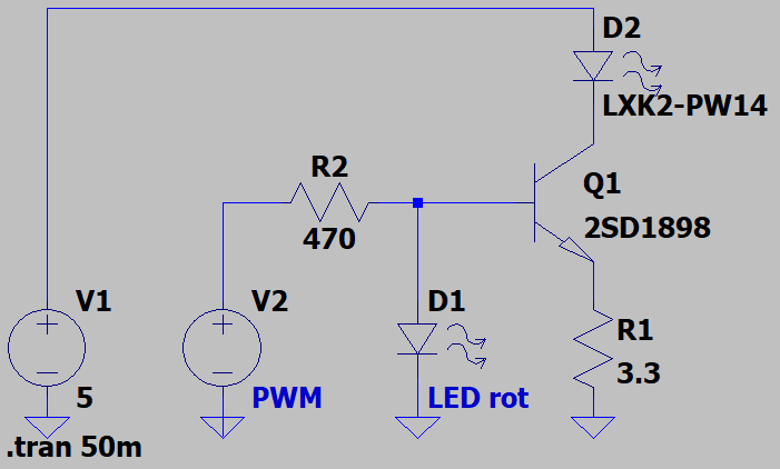

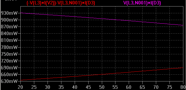

von Helge (Gast)
Hier Leistung einsparen ist löblich, führt aber bei dem Ansatz zu
geringerer Stabilität. Da sind noch Leiterbahnen, ggf. Stecker und
Drähte. Schaltungsvorschlag für ausreichend brauchbaren Konstantstrom
linear mit PWM im Bild ( + Simu LTSpice). Da ist noch 0,5V Reserve für
Verbindungen und Temperaturgang blauer + weißer LED. Der auszuwählende
npn muß eine ausreichende Verstärkung haben bei den gewünschten 300mA
(hier ist jetzt nur irgendeiner drin).

von Wolfgang (Gast)
Da ist nix mit Konstantstrom. Die Schaltung erzeugt harten,
PWM-modulierten Strom mit voller Amplitude auf der Lampenleitung.
Bei einem Step-Down könnte man den LED Strom regeln, statt ihn hart zu
schalten und hätte nicht den Dreck auf der Leitung.
von Helge (Gast)
Konstantstrom, PWM-moduliert. Das ist die einfachste Methode. Richtig
linear mit 16x DAC ist mehr Aufwand.

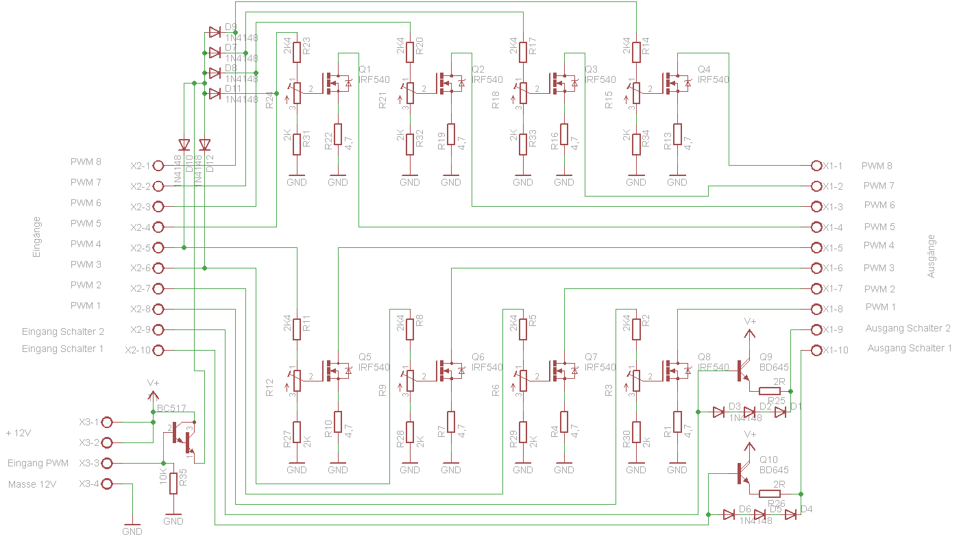

von Carsten-Peter C. (carsten-p)
H. schrieb:
> aber was ich denn
> unruhiges Licht? Schwingender Regler?
Da ist ein mehr oder weniger, je nach Helligkeit leichtes Flackern zu
sehen.
Die PWM-Frequenz beträgt 100Hz Netzsync.
H. schrieb:
> Ein MLCC von ca. 1..5uF sollte keine Trägheit verursachen, die man mit
> dem Auge wahrnehmen könnte.
Entweder ändert sich die "Flackerfrequenz", oder der Dimmer wird zu
träge. Also, wenn ich den Dimmtaster loslasse, dimmt er für eine kurze
Zeit weiter bzw. fängt zeitversetzt an zu dimmen. Vielleicht hilft meine
Schaltung  weiter. Die Transistoren habe ich gewählt, weil ich sie noch
hatte und nicht kaufen musste.
Gruß Carsten

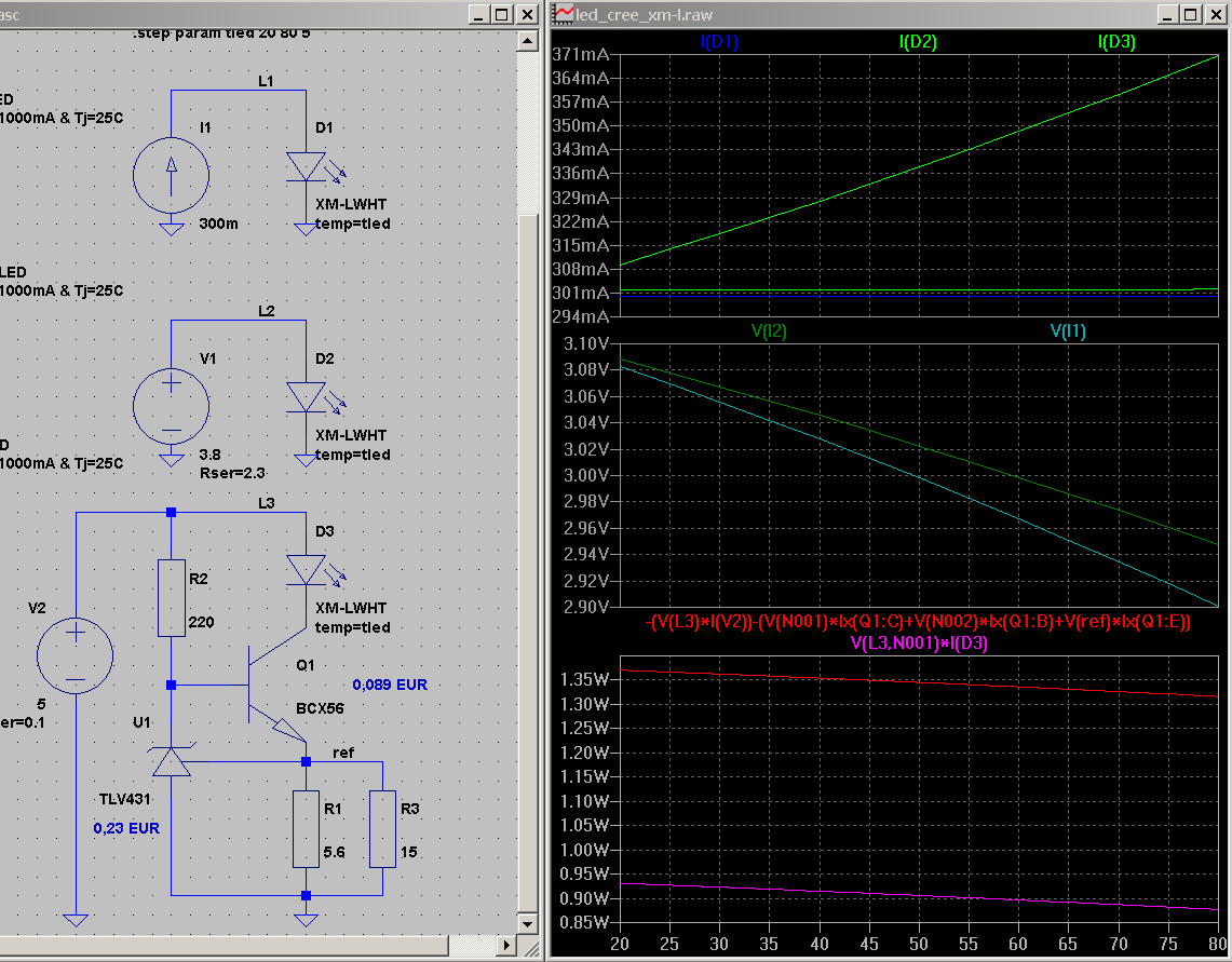

von xlser (Gast)
Grundsätzlich hat du ja Recht, aber die Schaltung mit der Leuchtdiode
als Referenz passt nicht gut für höhere Leistungen.
Der Grundgedanke dabei war, den Teperaturkoeffzienten des Transistors
(BE 2mV/°C) mit dem einer grünen LED zu kompensieren. Das wiederum
erfordert eine enge thermische Kopplung und auch passende LED.
Das wird mit dem TL431V (Uref=1.24V) wesentlich stabiler, ändert aber
nichts daran, dass diese Variante fast das 1,5-fache der LED-Leistung
verbrät.

nicht zu schwingen beginnt.
Da hat der oben genannte PT4115 (4-5€/10Stk.) schon seine Vorteile.
@Niklas
Dass mit den (niedrigen) Widerständen würde ich lassen.
Auch ein höherer Widerstand von 2,3 Ohm (für Il=300mA@25°C) führt
zumindest in der Simulation schon zu 350mA bei 60°C. Und das
berücksichtigt noch nicht die Exemplarstreuungen (Uf 3.1-3.7 V).
Ein Abgleich, wie von J. S. beschrieben, mag eventuell funktionieren,
führet aber zu temperaturabhängigen Farbveränderungen.

von xlser (Gast)
xlser schrieb:
> diese Variante fast das 1,5-fache der LED-Leistung verbrät.
Da hatte ich wohl versehentlich die Leistung von Q1 anstatt D3 von der
Gesamtleistung abgezogen. Sieht mit knapp 700mW also nicht ganz so
schlimm aus.
