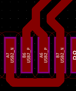

ich bin gerade dabei eine Platine mit einer USB-C Buchse für die Nutzung
mit USB2.0 High-Speed mit KiCAD zu entwerfen.
Das Thema Hochfrequenzdatenübertragung ist für mich noch recht neu und
ich habe mir deshalb ein paar Layout Guidelines durchgelesen.
Wenn ich das Ganze richtig verstehe, sollte man
- auf VIAS verzichten bzw. die Anzahl möglichst gering halten
- die Plus und Minus Leitung sollten möglichst gleich lang sein
- möglichst keine Stubs
- die Leiterbahnen sollten immer im zusammen verlaufen
Nun stehe ich jedoch vor dem Problem, dass ich beim Routen der USB-C
Buchse diese Vorgaben nicht einhalten kann, da die Buchse vom Pinout
sehr ungünstig konstruiert ist wie ich finde (laut Hersteller aber
USB2.0 High-Speed tauglich).
Wie ist die beste Variante um die beiden P und N Kanäle zusammen zu
führen?
Meiner Meinung nach bekomme ich je nach dem in welcher Ausrichtung ich
den USB Stecker stecke entweder einen Stub oder die Leiterbahnlänge
weicht einige mm voneinander ab.
Anbei einmal ein Bild, wie mein aktueller Versuch aussieht.

Sind die beiden P bzw. N nicht schon im Stecker zusammen angeschlossen?
Dann brauchst du nur ein Paar zu kontaktieren.
Ich denke, dass der Stub nicht viel ausmacht. Wie wäre es, die zweite
P-Leitung ebenfalls hinten rum kommen zu lassen?
   N P P N
mfg mf

Hallo Achim,
vielen Dank für deine Antwort.
Ob sie in den Standard USB-Leitungen schon zusammengeschlossen sind weiß
ich leider nicht. Die Vermutung hatte ich vorhin auch schon - hab aber
leider nur gegenteiliges bei Google dazu gefunden (USB-C Cable
Schematic).
In der Buchse sind sie leider laut Datenblatt nicht zusammengeführt.
Dein Vorschlag hatte ich tatsächlich vorher auch schon einmal genau so
umgesetzt. Bin im Endeffekt aber davon abgekommen, da der linke N und
der linke P im Stecker auf der jeweils gegenüberliegenden Seite liegen
und dementsprechend nicht als Paar zusammengehören.
N(A) - P(B) - P(A) - N(B)
-> A Steht in dem Fall für die eine Steckerseite und B für die zweite.
Heinz
Um genau zu sein, sie müssen als Differential Pair geroutet sein, also
überall den gleichen Abstand haben, der für die gewünschte Impedanz
berechnet wurde. Man kann davon ausgehen dass das rein manuell kaum zu
machen ist (z.B. bei Routen im 45 Grad Winkel), das Layoutsystem sollte
diff pairs kennen und verwenden.
Nur so am Rande. Ich halte den gezeichneten Längenunterschied auch für
tolerierbar.
Georg

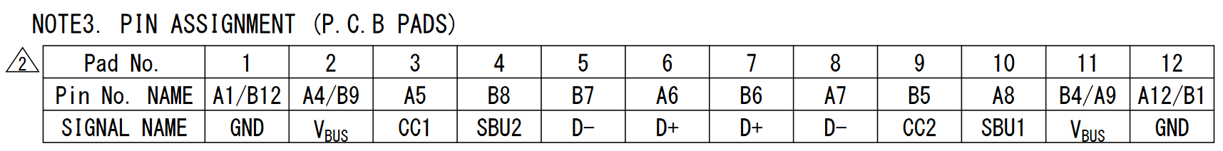

Heinz schrieb:
> bei der Buchse handelt es sich um die DX07S016JA3 von JAE.

Hallo Georg,
erst einmal vielen Dank für deine Antwort!
Natürlich habe ich die Verbindung als Differential Pair geroutet und
auch die Leiterbahnlängen an den Punkten wo Längenunterschiede auftreten
möglichst nah über Serpentinen korrigiert.

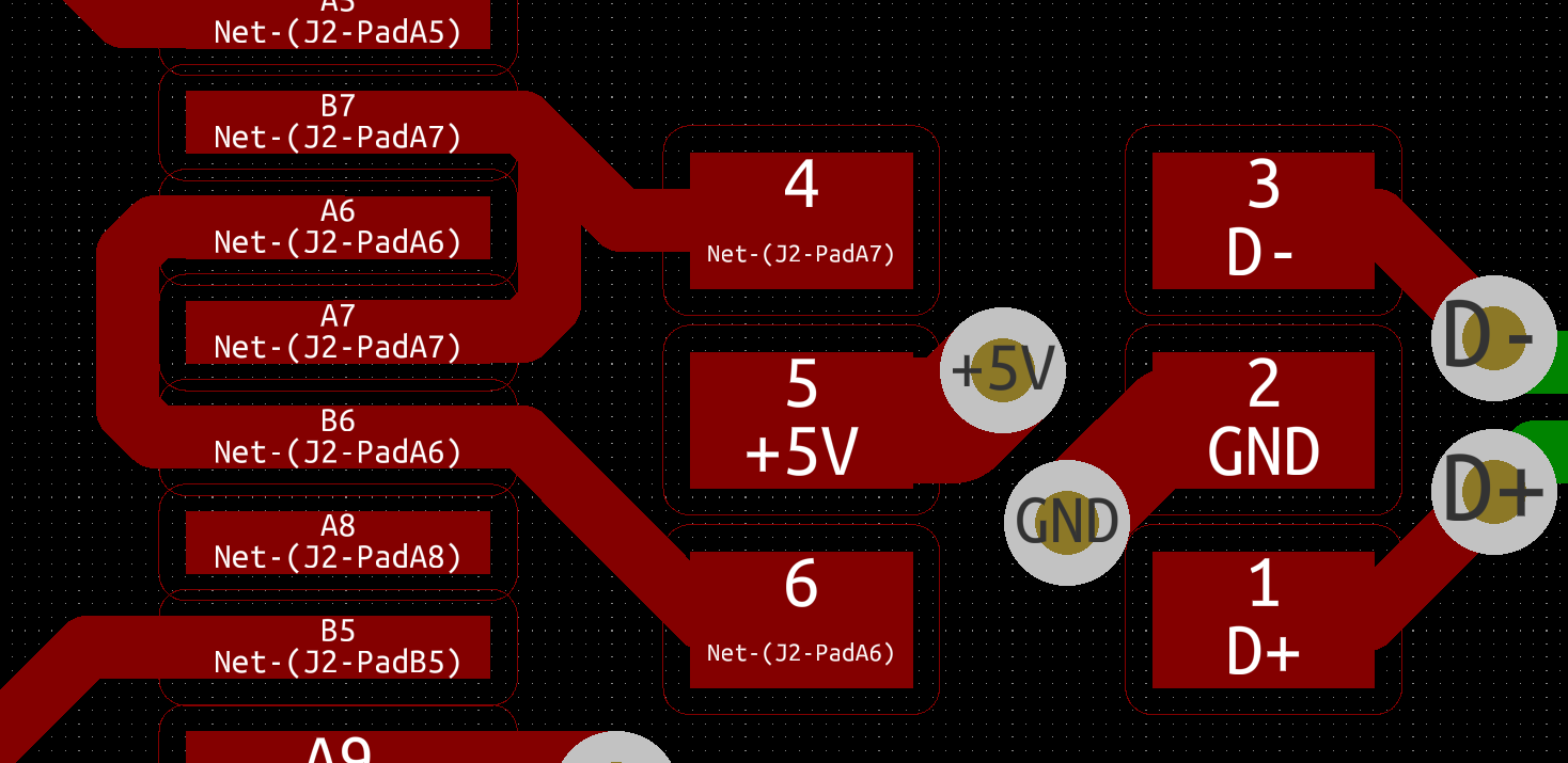

Der Längenunterschied des Diff-Pairs bei Verwendung der B-Seite am USB-C
Stecker dürfte wie in meinem Bild im 1. Posting so ca. 4-5mm betragen.
Bei Verwendung der A-Seite bin ich bei 0,5mm differenz.
Als Alternative könnte ich von der B-Seite die P-Line noch durch ein Via
auf die Rückseite führen um den Längenunterschied auszugleichen. Hier
stellt sich nur die Frage - ist der Längenunterschied das geringere Übel
oder die 2 Vias + Wechsel von Ground auf Powerplane.
Ich vermute, dass ihr Recht haben werdet und die paar mm bei 240MHz noch
nicht all zu tragisch sein werden.

Persönliche Seite #6598742
Oh ... entweder ist meine USB-C Buchse falsch oder deine ...
Ich tippe auf deine^^
*edit*: (a7 b6 ist bei dir vertauscht - ich verwende Footprints von
KiCad, bei denen mir versichert wurde, dass sie korrekt sind und schon
von Leuten benutzt wurden.)
*edit2*: Hab das Datenblatt des Herstellers gecheckt - da passt das
Pinning mit meinem überein - muss also bei dir falsch sein.
