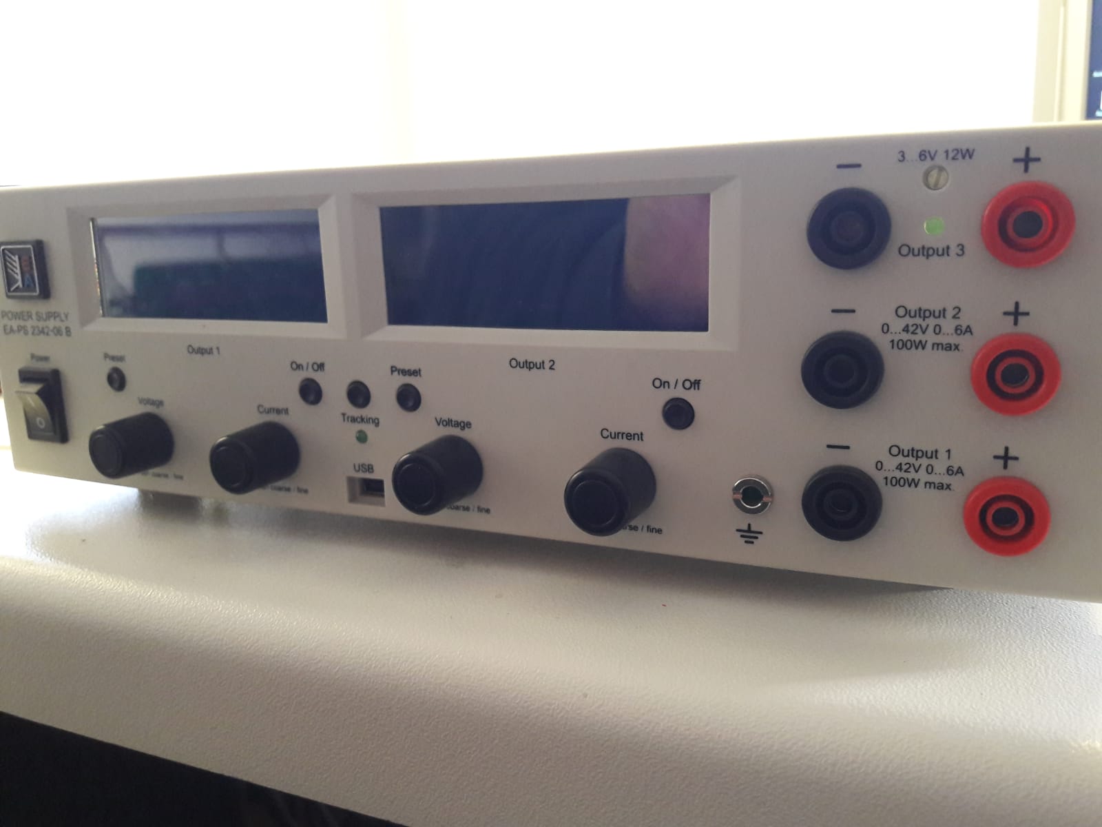

EA Netzteil Pfeift

Frank Neumann schrieb:
> mein Netzteil pfeift am Übertrager, wenn ich es einschalte.
Mit oder ohne Last? Oder ändert eine Last gar nichts? Ist in dem nur dir
bekannten Netzteil da nur 1 einzige Spule drin?
> Was kann die Ursache sein?
Vermutlich Magnetostriktion oder ein loser Draht oder irgendeine
mechanische Resonanz...

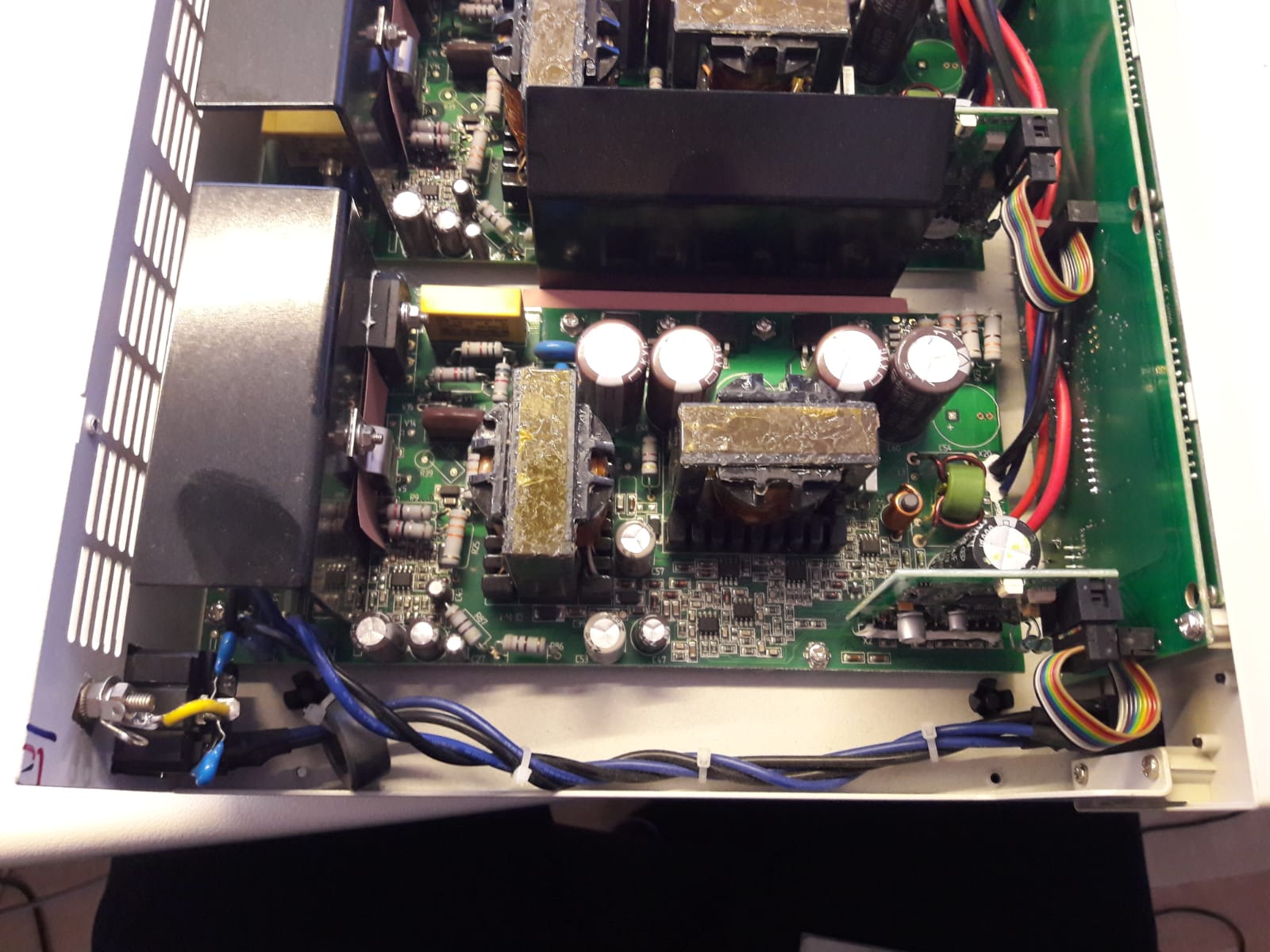

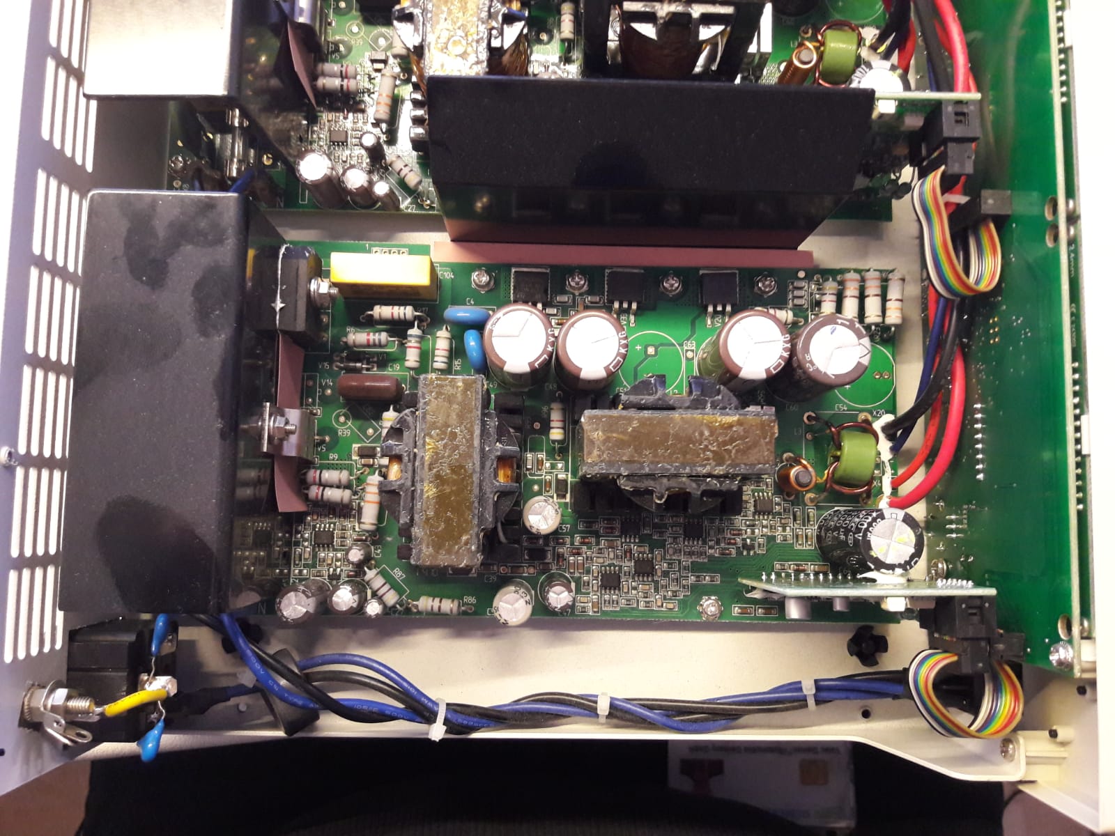

Gast #6600968
Ohne Last, schon beim Einschalten im Leerlauf
Wo könnte das zu finden sein?
Magnetostriktion oder mechanische Resonanz
(Firma: Funkenflug Industries) #6601062
Mit dem Oszilloskop und gehöriger Vorsicht wegen Netzspannung bzw.
330Vdc (das macht klein, schwarz und hässlich) an der Sekundärseite der
Trafos messen, auch an dem kleinen Netzteil für Ausgang 3.
Normalerweise arbeiten solche Schaltnetzteile bei 40..60..100kHz,
vermutlich findest Du irgendwo eine überlagerte Regelschwingung im
hörbaren Bereich (paar kHz) und die müsste man beseitigen.

#6607071
Pfeifen ist relativ, liegt wohl im unteren KHz-Bereich wenn man es hört,
und könnte eventuell eine mechanische Schwingung sein (Blech,
Eisenkern)...
Wie wäre es mal mit Andrücken mittels Schraubendrehergriff oder
Holzstück?
Und Bei Belastung müsste sich auch etwas ändern, aber die Frage wurde
schon gestellt, leider unbeantwortet...
