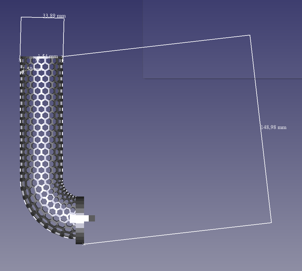

Bräuchte bitte bei einem Teil das mir dann jemand druckt
Konstruktionstipps;
ABS, Düse 0.3-0.4 , Bauteil hängt an den Rastnasen und muss nur die
Montage und dann das Eigengewicht aushalten.
Als Entwurf habe ich die Stege mal 1,5 / 1,5mm gemacht
(breite/Wandstärke). Was wäre da am einfachsten zu Drucken und nicht
ganz instabil?

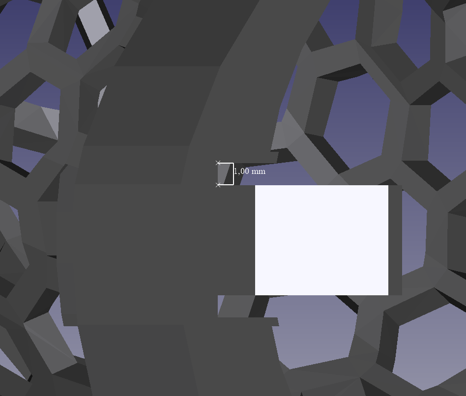

Bei den Rastnasen damit sie sich bewegen können ist eine Freistellung
von nur 1mm (letztes Foto).
Die Aussparungen/Löcher (momentan Polygone) brauche ich nur in den
untersten 3cm mit einem Durchmesser von 3-6mm (momentan 5mm) . Wäre es
vom Drucken her einfacher wenn alles darüber eine geschlossene Wand ist
(evtl. Hohl gedruckt) .
Oder aber dort größere Polygone machen (10mm?) damit weniger Stege zum
Drucken sind ?
Danke.

Das mit einem 3D-Drucker in ABS zu drucken wird eine Herausforderung.
Geht auch ein anderes Material ? ABS neigt zum Warping und das Objekt
könnte sich während des Drucks vom Druckbett ablösen und / oder
verziehen. PETG ist in der Regel einfacher zu drucken.
Geschlossene Strukturen lassen sich schneller und einfacher drucken als
solche mit vielen kleinen Öffnungen / Löchern. Der zusätzliche
Materialverbrauch fällt normalerweise nicht so stark ins Gewicht.
Spontan wüsste ich nicht mal in welcher Ausrichtung man das in dieser
Form zuverlässig drucken kann.
Liegend: Wegen der Überhänge (oberer Kreisbogen des Rohrs) wird es ohne
Support-Struktur schwierig. Support-Strukturen im Inneren fallen aber
aus, da sich diese später nicht mehr entfernen lassen.
Stehend: Bei der kleinen Grundfläche und bei der Höhe muss das Objekt
fest am Druckbett haften bleiben. Dafür die Öffnungen an der Stirnseite
so klein wie möglich ausführen und zusätzlichen Brim oder Raft nutzen.
Mit Support-Strukturen für den äußeren Rohr-Bogen und die Rastnasen
könnte es dann etwas werden.
Welcher Teil genau muß hohl sein und was kann komplett geschlossen sein
? Eventuell reduzieren sich dann die Probleme beim Drucken ?
Was du auf jeden Fall benötigst ist eine STL-Datei. Die kann mit den
meisten CAD Programmen erstellt werden. Das Erstellen der CAD-Zeichnung
ist die eigentliche Arbeit beim 3D-Druck. Aber das scheint zumindest
schon teilweise erfolgt zu sein.

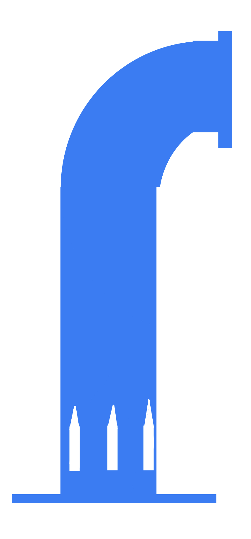

Ok, Danke, das hilft mir schonmal weiter.
Habe ABS genommen weil es dauerhaft im Wasser steht , gäbe es
Alternativen?
Dann werde ich es Stehend zeichnen = Bogen oben und an der Unterseite
eine Runde Platte hinzufügen damit es besser am Bett Haftet ?
Wie dick sollte diese Platte sein ?
1,5mm?
Nur in den unteren 3cm Löcher mit größerem Abstand zueinander machen und
diese in der Form eines Hauses mit ganz spitzen Dach 15°? (Denke ist
leichter zu drucken ).
Es muss ein innen hohles Rohr bleiben weil etwas oben hineingeworfen
wird und dann unten landen soll , aber die Wandstärke des Rohres kann
ich verändern : 0,4 - 8 mm
Was wäre da sinnvoll ?
Danke.

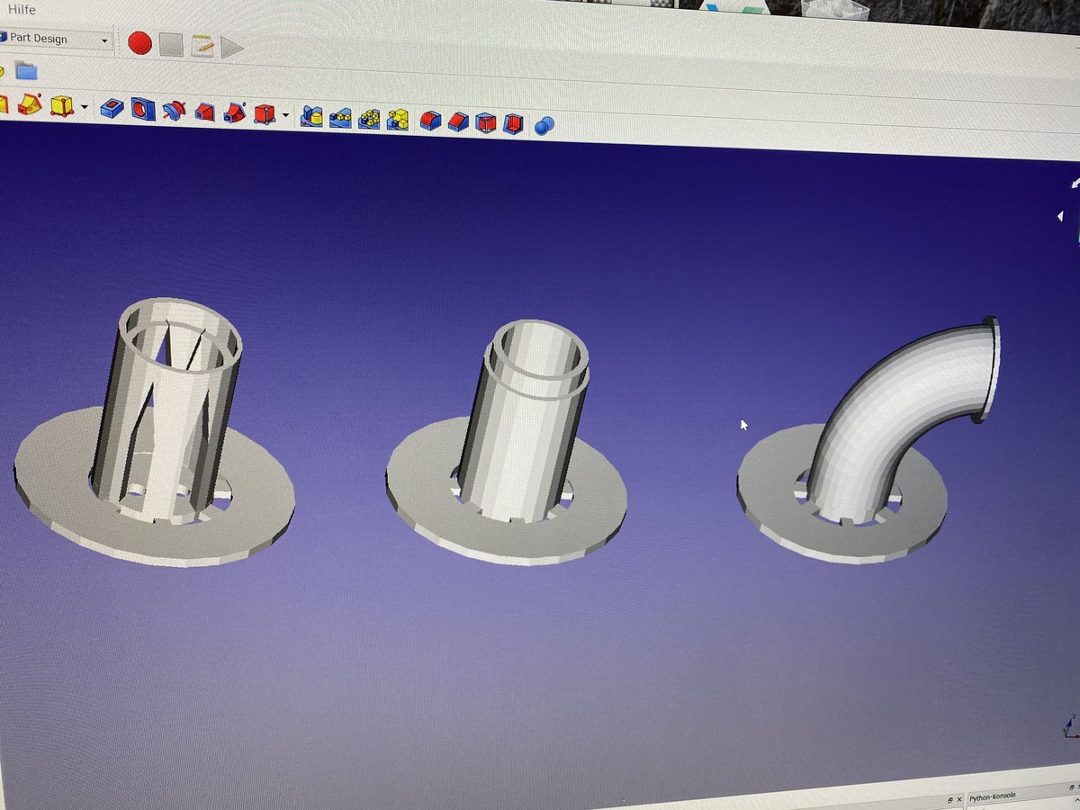

Hab’s jetzt mit Slicen probiert, druckt den Bogen innen ziemlich voll
mit supportmaterial.
Lässt sich das Supportmaterial dann abbrechen oder mit Dremmel rausholen
(Wenn’s so wie oben gezeichnet der Bogen als Einzelteil ist.)
Oder muss ich den Bogen nochmal der Länge nach halbieren und umlegen
dann habe ich nur außen suportmaterial.
Als druckzeit habe ich 3,5Std & 21m

Wäre eine Idee, aber du könntest auch den Bogen selbst in zwei halbe
Bögen zerschneiden. So das ca. 45° Schnittflächen nach oben zeigen. Ein
guter FDM Drucker sollte dann die so entstehende Krümmung auch ohne
Support drucken können.
Aber egal wie, dein Modell ist für einen FDM-Drucker eine
Herausforderung und wie oben schon erwähnt, wird dir keiner eine
Erfolgsgarantie oder perfektes Ergebnis garantieren wollen, schon gar
nicht mit ABS. PETG wäre für einen ersten Prototypen passender und
beherrschbarer.
Aber so wie das bei dir klingt, könnte es Sinn machen, dass du dir
deinen eigenen 3D-Drucker beschaffst.
P.S.: Die "Bodenplatten" bei dir sind Materialverschwendung und werden
auch bei ABS das Warping nicht verhindern, sondern nur zusätzliche
Probleme machen.
Gast #6599000
Dann lasse ich die Bodenplatten weg.
Wenn ich den Bogen um 45° drehe wäre bei der rechten Version auch gar
kein Supportsteg im Rohr drinnen.
Aber sieht nicht allzu gut druckbar aus vermute ich mal. Den Blau
eingekreisten Steg habe ich selbst gezeichnet aus Angst das es umkippt
(macht keinen Support dort ) .
Bei der linken Variante sind nur 2 dünne schmale Supportstege in der
Mitte , aber wenn man die schwer rausbekommt....
Wenn das rechte auch nicht gut klappt dann mach ich’s so und teile den
Bogen selbst auch nochmal , hast recht dann is auch kein Support mehr
drinnen.
