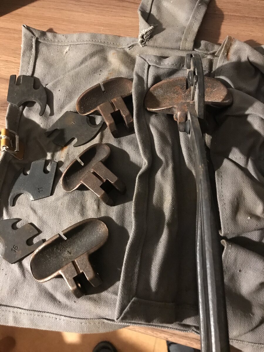

Hallo, kann das ein Kabelschneider sein, wenn ja braucht jemand so ein Teil? Bernd
Bernd N. schrieb: > kann das ein Kabelschneider sein Ja, das kann ein Kabelschneider sein, wenn man zu kleine Pfanne und falsches Messer für das Kabel einsetzt. Wenn man die richtige Pfanne und das richtige Messer einsetzt, ist es ein Kabel-Abmantelwerkzeug. Funktioniert fast wie diese gelben Jokari-Dinger, nur eben auch für was anderes als NYM. mfg mf

Durchschneiden scheint ja nicht zu gehen, aber zum abisolieren könnts taugen!?
An ein Abisolierwerkzeug hatte ich auch mal gedacht, könnte sein, denn wenn die richtigen Messer und Schalen verwendet werden, bleibt eine Öffnung für die " Seele" übrig, wenn die Zange geschlossen ist. Bernd
Das ist eine Isolierrohrbiegezange. Die "Messer" drücken eine Kerbe ins Rohr. Mehrere Kerben dicht neben einander verformten das Rohr zu einen Bogen. Je enger die Anstände umso enger der Bogen. Scharfe Messer sind es aber nicht. I-Rohr besteht aus dünnem Blech mit einer Falznaht und Pappeinlage und wurde früher zur Hausinstallation verwendet. Es wurde unterputz verlegt, in das dann NGA später NYA eingezogen werden. Die Leitungen konnten ausgetauscht oder auch ein Schutzleiter nachgezogen werden.

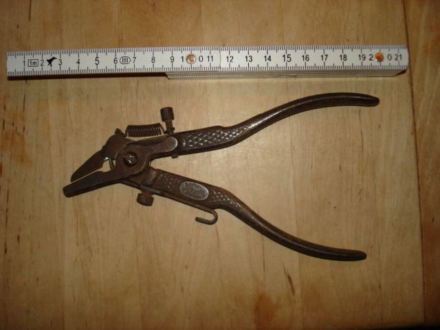

Meine Schränkzange sieht so aus :) Hab ich auch schon verwendet um eine Zweimann-Schrotsäge wieder flott zu machen. Das Schärfen hat länger gedauert als den Baum (D~30cm) zu fällen. :)

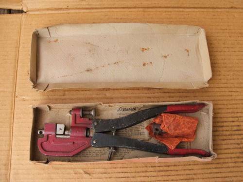

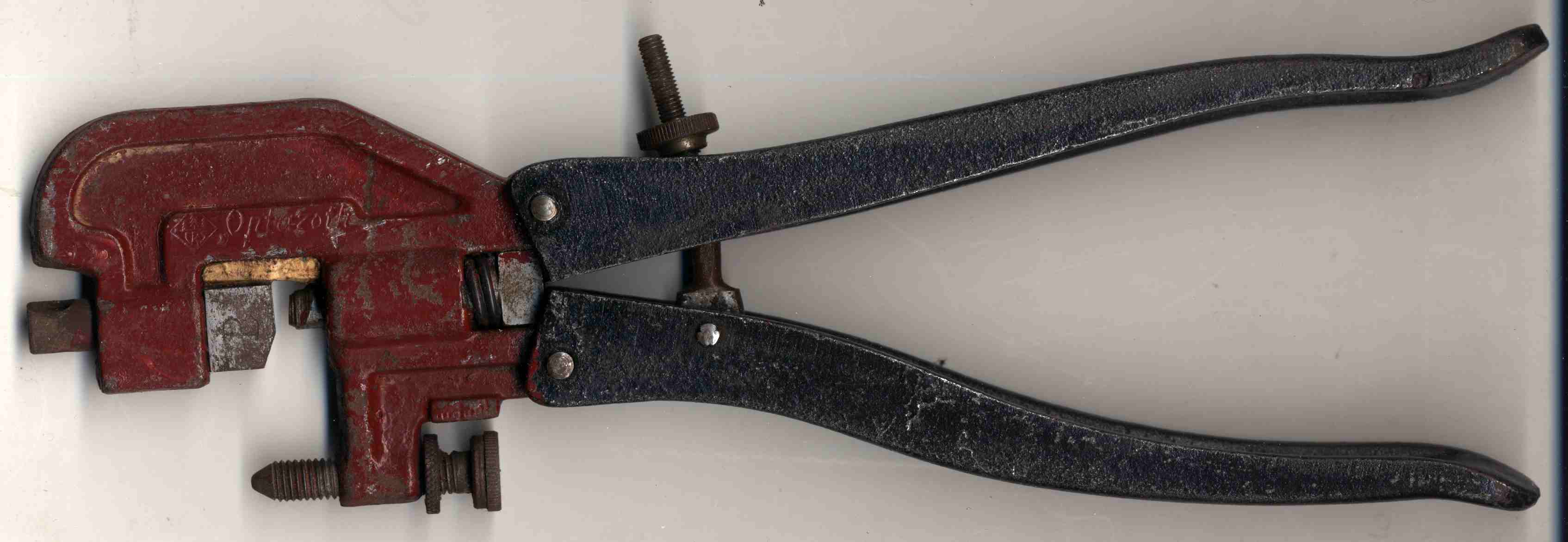

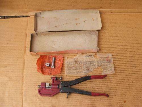

Und meine Schränkzange sieht so aus. Irgendwo muss noch der zweite Einsatz liegen. Irgendwann aus den frühen Sechzigern. Ein Australier hat die auch verkauft, die Bilder gibts nur noch im Google Bildercache: https://www.gumtree.com.au/s-ad/athelstone/collectables/vintage-optaroth-saw-set-with-original-box-germany/1159011429 Mit dem Firmennamen findet Google noch mehrere Youtube-Videos über das Schränken von Sägen.
