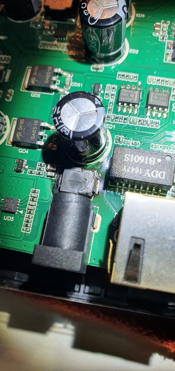

Könnte mir jemand mit der Bezeichnung dieser Diode weiterhelfen?
Durch einen technischen Defekt meine PV Anlage im Wohnmobil, hat mein
12V Fernseher leider über ein paar Sekunden wesentlich mehr als 12V
bekommen und diese (nach meinen Recherchen TVS) Diode gekillt.
1. Könnte mir jemand sagen, was das genau ist bzw. woher ich so eine
bekomme?
2. Sie dient dazu, Spannungsspitzen etc. abzuhalten.. wäre ein
kurzfristiges brücken möglich um die generelle Funktion des TV Gerätes
zu überprüfen?
Vielen Dank für eure konstruktiven Meinungen. :-)

OP #6597748
Hallo Hinz,
vielen Dank! Die Liste ist auch super. Werde heute Nachmittag mal meinen
Kolben rausholen und das Ding entfernen. Bin gespannt..
Ich lese auf den verschmolzenem Rest GFG und das soll ja nach deiner
Liste SMCJ28A sein. Der löst bei ca. 28 Volt aus. Habe ich das richtig?

Moderator (Firma: Titel) Persönliche Seite #6597766
Torsten F. schrieb:
> Klar, entfernen werde ich sie müssen aber das meine ich ja mit brücken.
Deshalb schrieb ich "entfernen" und nicht "überbrücken".
> Anstatt dieser Diode kommt dann ein Stück dazwischen.
Entfernen = auf diesen Lötpads ist hinterher nichts
> meinst du, dass ich sie auslösten soll und dann mal die Funktion prüfen?
Wenn du damit "die Funktion der Diode" meinst: unnötig, die ist kaputt.
Wenn du damit "die Funktion des Fernsehers" meinst: ja.

Moderator (Firma: Titel) Persönliche Seite #6597809
Torsten F. schrieb:
> dass die Diode durch ihr auslösen und damit ihre Zerstörung, jetzt den
> weiteren Fluss sperrt, oder?
Sieh dir die Leiterbahnen auf der Platine an: die Diode hängt zwischen +
und - des Versorgungssteckers und sperrt den Stromfluss nicht, sondern
kürzt ihn ab.
Stefan ⛄ F. schrieb:
> Jetzt nicht mehr, nachdem sie durchgebrannt ist.
Nach einer Siliziumschmelze sind die Dinger meist niederohmig.
#6597915
> hinz schrieb:
>> Die Diode schließt die Versorgungsspannung kurz.
Das ist genau der Unterschied zwischen einer TVS Diode und einer - sagen
wir mal - Z-Diode. Die TVS ist extra daraufhin ausgelegt, daß sie im
Fehlerfall niederohmig wird, und nicht hochohmig. Zumindest solange die
Energiemenge das erlaubt. Und nicht z.B. die Lötstellen nachgeben.

#6597926
Kann es sein das jemand + und- an der Versorgung vertauscht hat?
Vorwärts leitet sie ab 27??V rückwärts bei 0,7! Defekte PV? Wenn der
Akku hopps macht und hochohmig wird geht die Panelspannung "ungebremst"
an deine Bordelektronik, so ein Panel für 12V Wohnmobil PV liefert
unbelastet gut 18...20V in der Sonne. Alte AGM Akkus werden oft sehr
hochohmig.
OP #6597996
> hochohmig.
Hallo Christian,
Ich habe am Wochenende meine PV Anlage wieder in Betrieb genommen. Ich
klemme die Batterie über Winter immer ab um eine Tiefentladung durch
irgendwelche komischen Sachen auszuschließen.
Die Solarpanel sind große 36v Panel. Der Laderegler darf nicht ohne Akku
betrieben werden da er sonst nicht weiß, auf welche Voltzahl er regeln
soll. Naja, ich schauer Fuchs habe natürlich genau die Funktion am
Wochenende getestet. :-) ich vermute mal, dass der Fernseher satte 36-40
Volt bekommen hat. Zum Glück schien die Sonne, sonst hätte der Regler
den Fernseher nicht warm bekommen.

OP #6599844
So, ich habe den Lümmel entfernt und der Fernseher läuft. Toll. :-)
Ich besorge jetzt am besten eine neue TVS Diode und löte sie ein, oder
hat jemand noch einen Vorschlag? Ich meine jetzt einen Richtigen!
Eine Empfehlung einer Diode wäre natürlich auch super. Kann von der
Bauform her ein andere sein und auch eine, die eher als 28 voll dicht
macht. Ich nutze ihn rein als 12V gerät.
Daaanke. :-)
