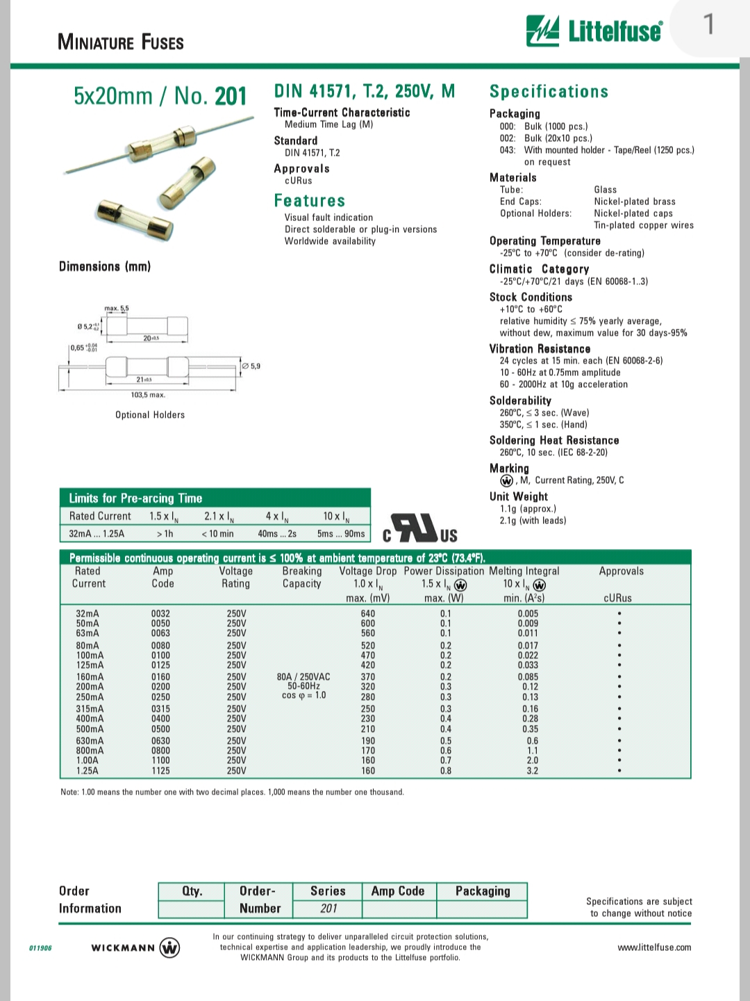

Hallo, ich habe eine 20x5mm Glasschmelzsicherung mit der Aufschrift "M32/250V/C" Nichts mit mA oder so. Welchen Strom kann die? Danke + MfG Wolfgang

Hallo, ich habe eine 20x5mm Glasschmelzsicherung mit der Aufschrift "M32/250V/C" Nichts mit mA oder so. Welchen Strom kann die? Danke + MfG Wolfgang 0,32A mittelträge würde ich tippen. WolfgangS schrieb: > Welchen Strom kann die? Wie dick ist denn der Draht da drin?
#6598033
M 32mA, Schaltvermögen C.
#6598034
Das hört sich vernünftig an. Danke für den Tipp. @Lothar: Die Sicherung ist leider schon durch ... MfG Wolfgang WolfgangS schrieb: > Die Sicherung ist leider schon durch ... Wo war sie denn drin? ;-)
#6787461

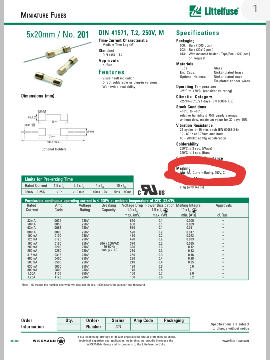

Hello my friend . I had this problem too. The manufacture of fuse is "Wickmann Werke" (and now is Littelfuse) . The product series is "201" . It's a "Mediun-Acting" and a Time delay fuse. Current Rating Code is "0032" I hope attached file be useful, You can find complete datasheet in the internet . Best regards
