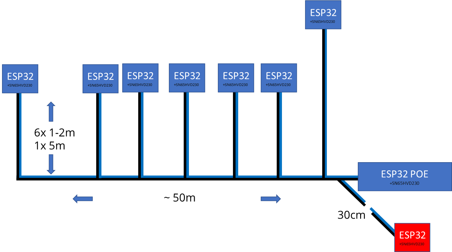

Also ich habe hier einen "Testaufbau" dieser soll aber mal in mein
Heimnetz übernommen werden.
Momentan habe ich 6 Module welche im Sekundentackt ein "Lebenszeichen"
schicken und eine Zentrale welche das Lebenszeichen empfängt. Ich habe
alles auf einer Strecke aufgebaut und habe nicht länger als 1-2m die
Module entfernt. Nur einmal sind es 5m.

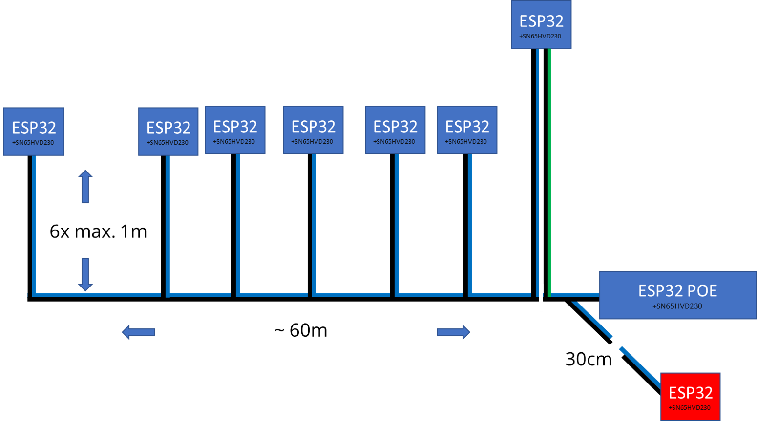

Ich weiß, dass der 5m entfernte ggf. zu weit vom Bus entfernt ist und
ich besser das als Strecke auslege (also hin und zurück fahre)... <-
aber kann das der Fehler sein (ist schwer zu testen, weil ich leider nur
ein 2 Poliges Kabel an der stelle zur Verfügung habe - aber ich werde
mal "überirdisch" eines verlegen).

Deine Stichleitungen sind ziemlich lang. Eigentlich sollte der Bus nur
eine durchgehende Linie sein, im Idealfall ganz ohne Stichleitungen.

Ich hab jetzt bei der 5m Stichleitung mal einen "Rückweg" eingebaut, mal
sehen was der Test sagt.

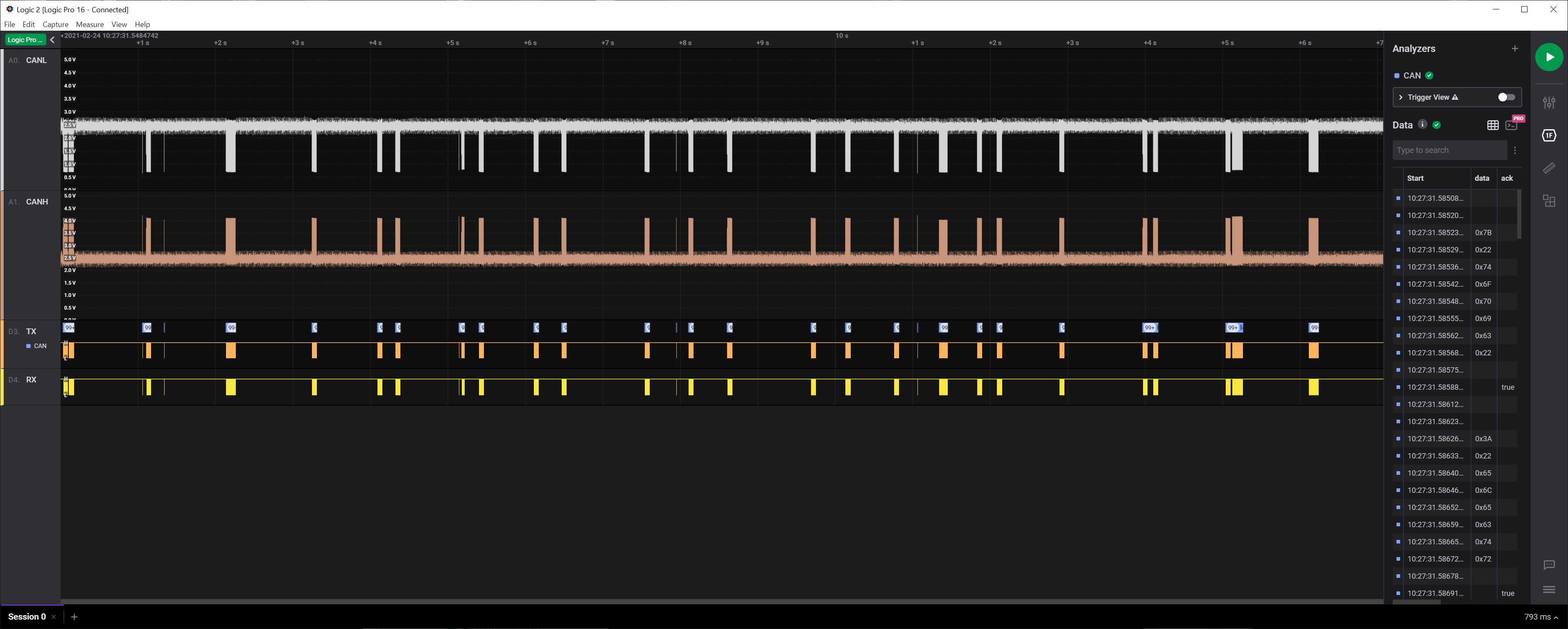

Anbei mal Bilder von meinem 125kHz Hobby-CAN-Bus, ein Übersichtsbild von
17 Sekunden und dann ein empfangenes und ein gesendetes Paket, wie am
Transceiver abgegriffen (TJA1050 in meinem Fall).
